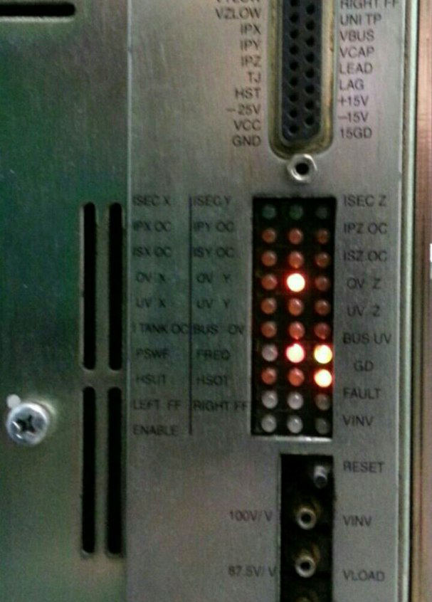

Как водится, в один прекрасный день стали выпадать ошибки по градиентам. На блоке питания градиентов (SGA) загорались ошибки Overvoltage Y и иногда Overvoltage X. Вот такие:
Заботливые инженеры GE сделали кучу подписанных тестовых пинов на платах, за это им отдельное спасибо. На включенном блоке были замерены уровни выходного напряжения по линиям 100В и 700В на всех осях, они были в норме. Были проверены диоды высоковольтной и низковольтной части, никаких повреждений либо отличий между осями найдено не было.

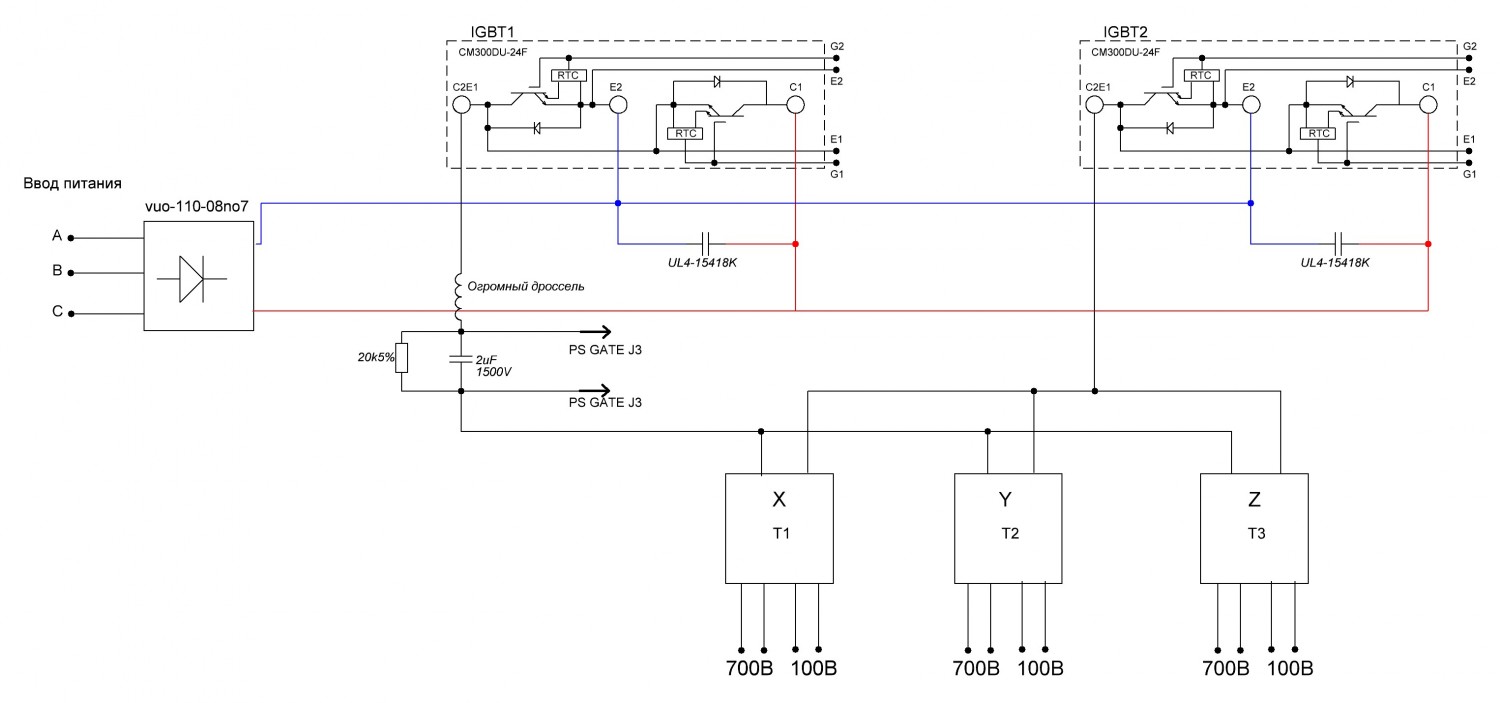

Вот схема основных узлов:
Принцип работы похож на резонансный конвертер от аппаратов Siemens. Трехфазное питание на входе выпрямляется, что доводит его примерно до уровня 420В. После чего, четыре очень мощных IGBT ключа, построенные по мостовой схеме (H-bridge) раскачивают первичные обмотки трех импульсных трансформаторов. Чтобы снизить потери на нагрев при работе на таких огромных токах, в цепи сделан резонансный контур состоящий из огромного дросселя и высоковольтного конденсатора. Такой контур позволяет максимально уменьшить потери при работе транзисторов на определенной частоте. Каждый трансформатор имеет выходные обмотки на 700В и 100В, для питания градиента соответствующей оси. На каждой линии висит датчик тока и присутствуют делители напряжения для измерения собственно, напряжения.
Но в данном случае что-то явно работает не так. Конечно все сводится к управляющей плате - там стоят компараторы и операционные усилители, отвечающие за измерение токов и напряжений силовой части, а также триггеры ошибок и даже старые добрые 555 таймеры, да). В итоге, на данной плате были найдены драйверы, с которых идет ШИМ сигнал на IGBT ключи и он был снят логическим анализатором. При запуске неисправного блока ШИМ - сигнал стартует на несколько миллисекунд, далее слышится потрескивание со стороны IGBT модулей и загорается Fault. Потом через несколько секунд процесс повторяется заново. Причем все развязывающие оптроны на плате управления транзисторами точно работают. Главную плату управления также пробовали ставить заведомо рабочую, дело не в ней. IGBT ключи по даташиту имеют встроенную защиту, как думаете, может ли описанное быть следствием ее срабатывания? И в каком случае может быть перенапряжение на выходе трансформаторов питания осей, если защита по току резонансного дросселя все это время молчит?

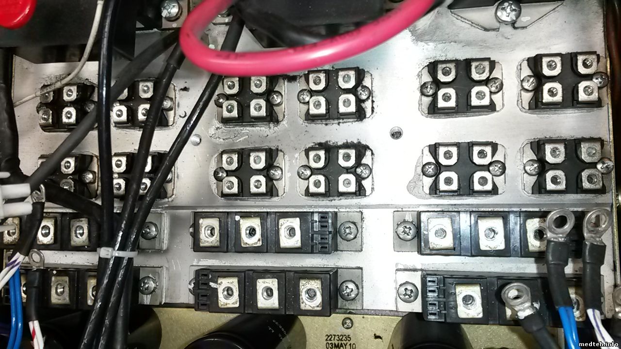

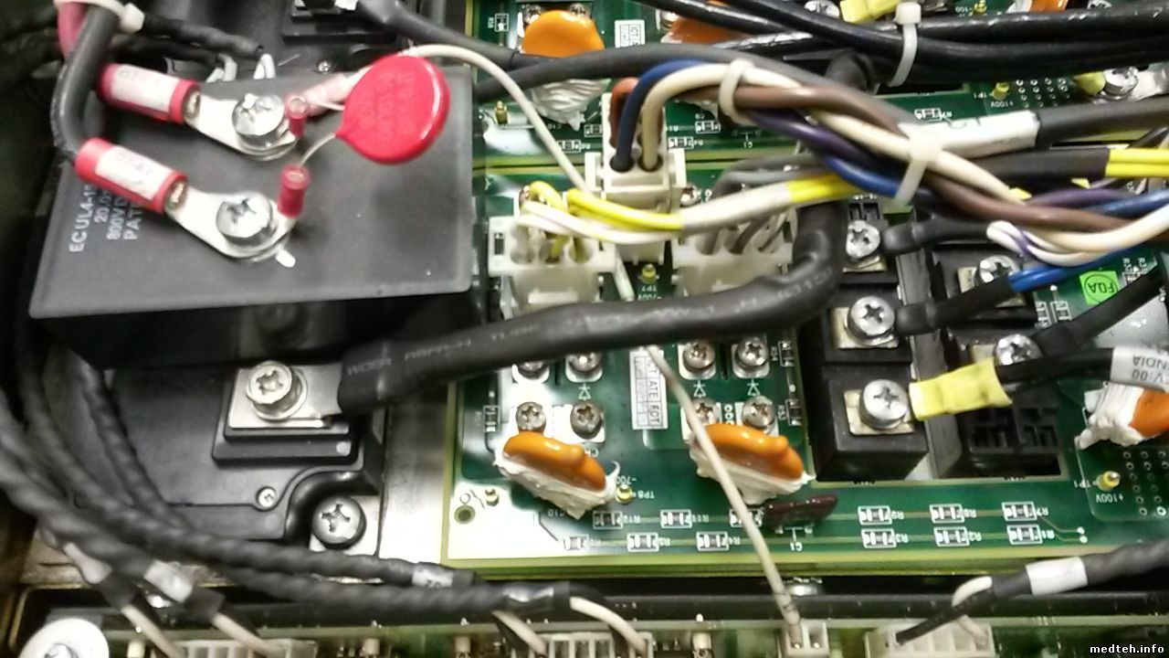

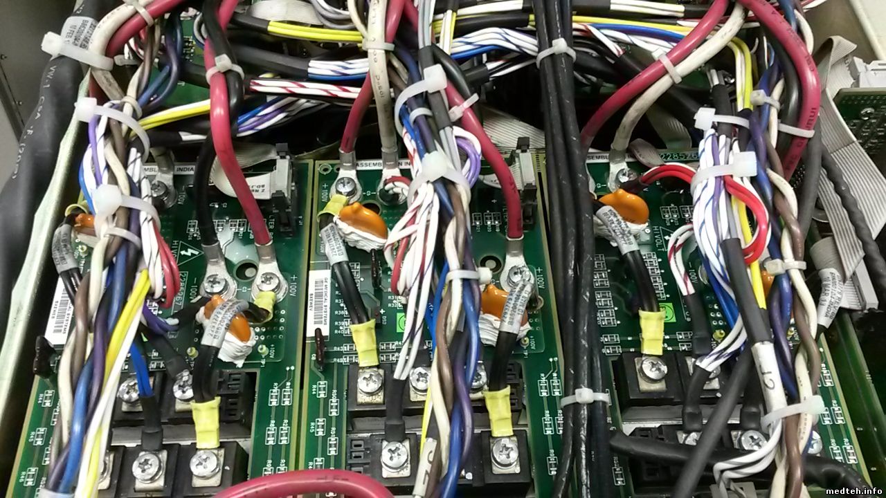

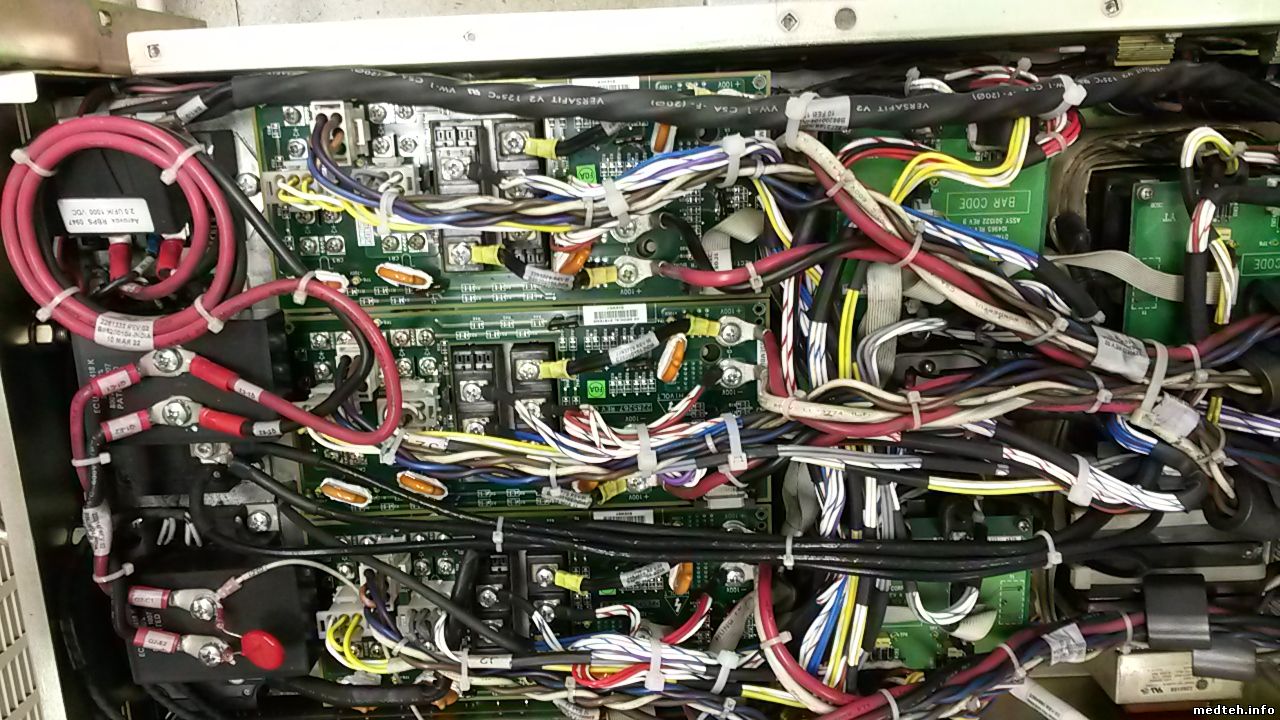

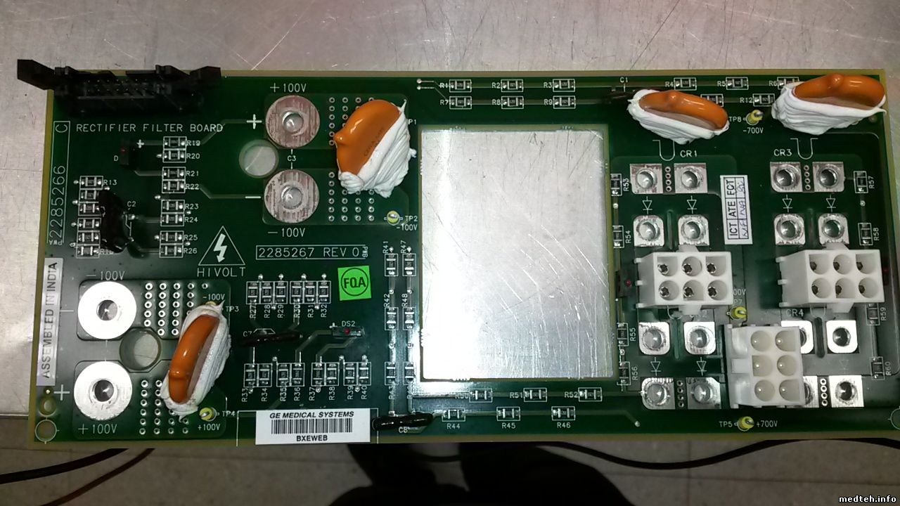

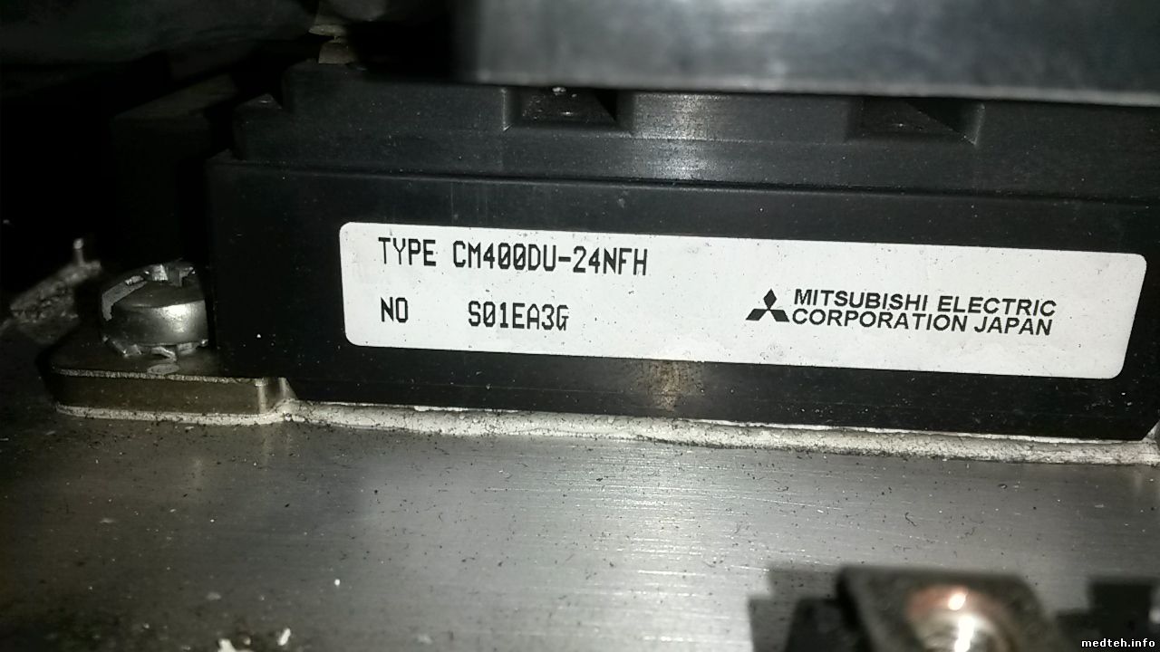

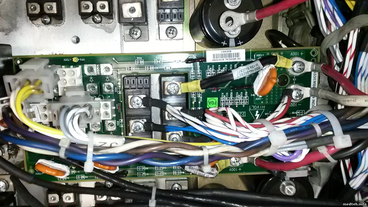

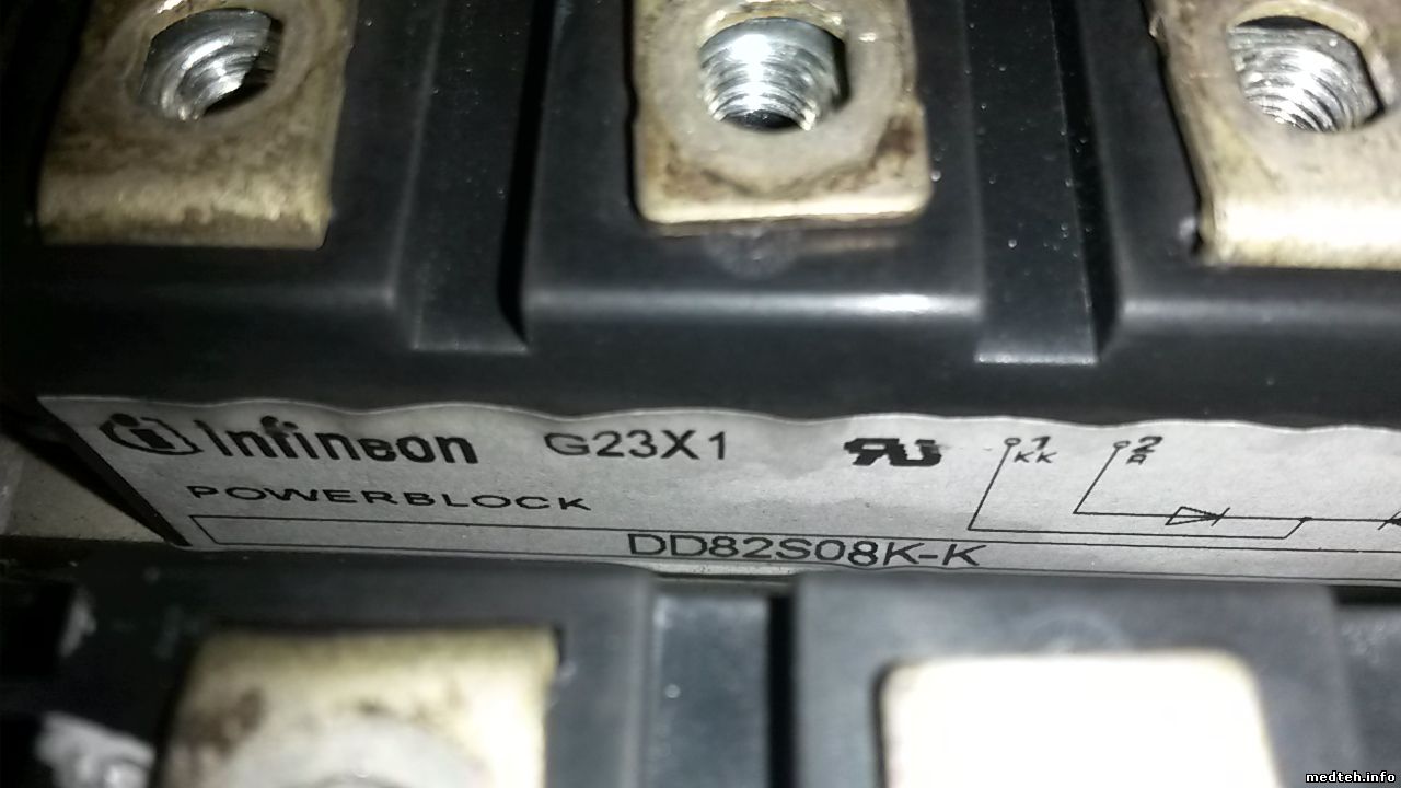

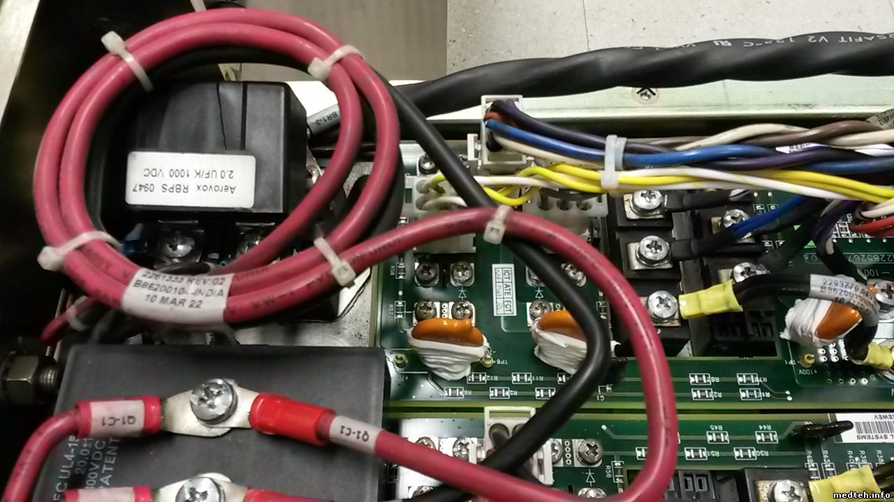

у меня похожая ошибка по питанию, только Overvoltage Z, пояляется сразу при подаче питания, прошу вашей помощи - не силен как вы. Правильно я понимаю силовые сборки это диоды или эта диодная сборка DD82SO8K ? у меня в модуле питания три одинаковых платы, элементы прозвонил, вроде все нормально... Емкости немного упали с 3300мкф до 2950мкф, у диодных сборок небольшой разброс по сопротивлению.. Конденс. в резонансной цепи норм. Транс не знаю как поверить на наличие к.з. Промониторить напряжения - это на лицевом диагностическом разъеме? питание на резонанс идет с двух ключей CM400DY-24NF
0117804.jpg (220.2 Kb) · 6718534.jpg (146.4 Kb) · 5285050.jpg (147.5 Kb) · 4791251.jpg (212.7 Kb) · 5123969.jpg (163.2 Kb) · 5422471.jpg (188.9 Kb)

еще пару
vlad2323

Смотрите, блок устроен достаточно надежно и производитель снабдил его кучей индикаторов ошибок.
Тем не менее, при неисправности резонансной цепи, он может просто выдавать Fault или Overvoltage и становится трудно понять, что именно не так. Это происходит при срыве генерации, напр. когда что-то не так с IGBT транзисторами (которые кстати снабжены собственной защитой и вполне может оказаться что срабатывает она), либо элементами резонансной цепи: С дросселем, трансформатором, конденсатором и даже сопротивлением на конденсаторе. В первую очередь нужно проверять их (см. схему в начале темы). Выходные платы при подобной ошибке - это уже вторичное, на них навешана куча других защит. Небольшой разброс в емкостях и параметров диодов выходных плат допускается и не критичен для работы блока.
Мониторить напряжение можно после транзисторов, чтобы засечь просадку, но там насколько я помню в районе 600В, будьте крайне осторожны.
Все высоковольтные элементы, трансформатор, дроссель, конденсатор мультиметром проверить трудно так как они расчитаны на высокие напряжения. Для этого используется мегомметр.

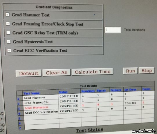

Коллеги добрый день. Аппарат Signa HDxt1.5t по всем трем осям выдал ошибки. Z Axis gradient error detected;recovery in progress, X Axis gradient error detected;recovery in progress,Z Axis gradient error detected recovery in progress, попробовал сделать программный тест с помощью встроенного ПО, все пункты прошли кроме теста на гистерезис , кто ни будь пробовал делать данный тест на исправных градиентах, напишите.
