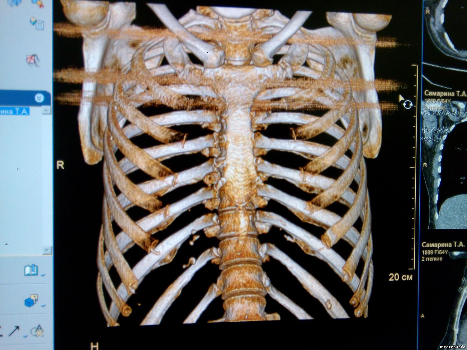

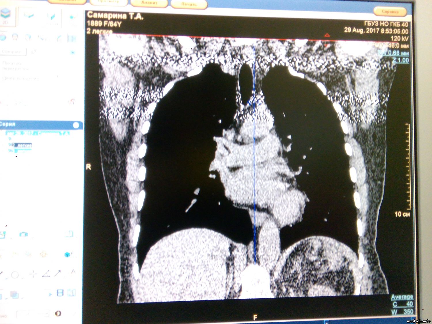

Имеется проблема: периодически на некоторых пациентах (в один день может вообще не быть, а в другой сразу несколько) наблюдается данный артефакт (фото).
В логах очень часто (но только при включении аппарата) ругается на RCom и её замену.
Каких-то повторяющихся ошибок во время появления артефакта не наблюдается.
В чём может быть дело, какие идеи?
Мысль пока только на RCom, но хотелось бы её как-то проверить.
KAV65Дата: Среда, 06.Сен.2017, 13:00 | Сообщение # 2
инженер СКТ
Комсомольск-на-Амуре
Калибровка по воздуху?

Следы рентгеноконтраста на матрасе?
Как артефакт соотносится с зоной исследования?
krut74Дата: Вторник, 12.Сен.2017, 10:17 | Сообщение # 5
У вас сообщений: 53
Рентгеноконтраста на матрасе нет.
Артефакт в основном начинается с середины исследования и до конца.
SerVRДата: Вторник, 17.Окт.2017, 15:50 | Сообщение # 6
Тула
Попробуйте вскрыть "банан", почистить детекторы ...

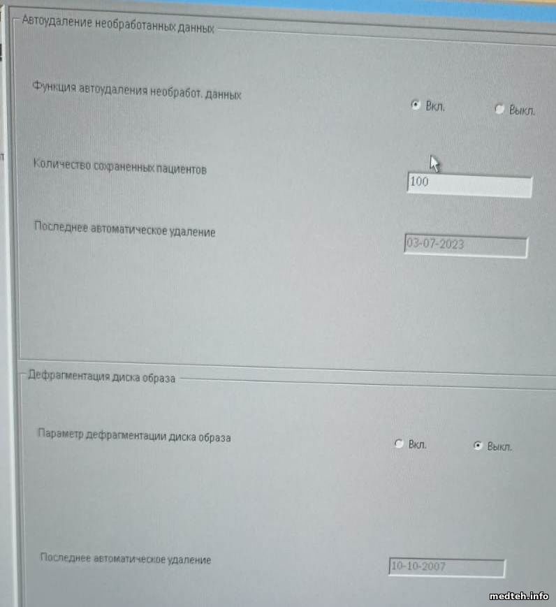

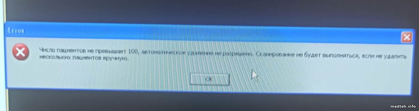

Всем привет!
Подскажите, пожалуйста, кто-то сталкивался с ошибкой: "Число пациентов не превышает 100. Автоматическое удаление не разрешено. Сканирование не будет выполняться, если не удалить нескольких пациентов вручную".
Что с этим делать?
В настройках системы в настройках автоматического удаления стоит "ВКЛ", количество 100.
