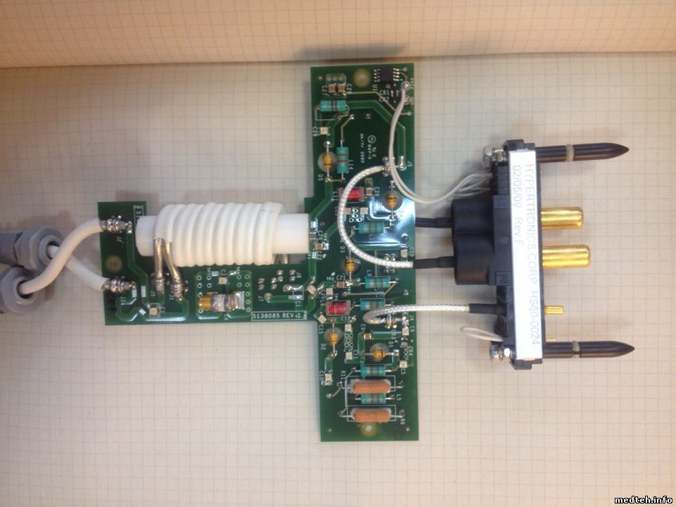

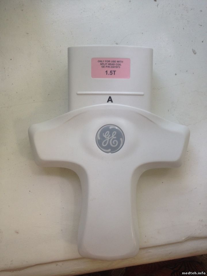

fanny7777Дата: Четверг, 17.Авг.2017, 16:37 | Сообщение # 1
У вас сообщений: 22
Днепропетровск

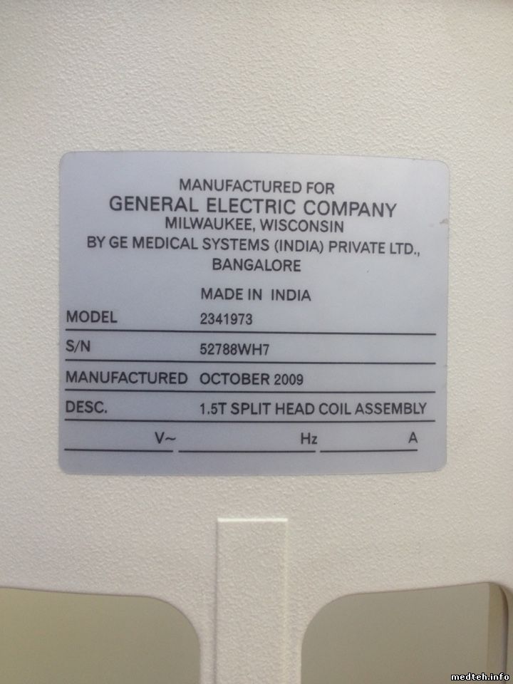

Со слов клиента снизилось качество изображения. Открыли и попытались "настроить".
Сервисник (Service Manual Document 2341495) имеется, но методики настройки самой катушки в нем нет.
QHTR box целый, все элементы проверены.
Если есть опыт, просьба поделиться. Прибор для настройки имеется.
5078798.jpg (64.1 Kb) · 0750166.jpg (79.9 Kb) · 5096634.jpg (46.0 Kb) · 8715291.jpg (79.9 Kb) · 4168321.jpg (58.9 Kb)

fanny7777, А почему вы решили, что необходима всего лишь настройка, а не ремонт катушки?
Я с GE дела не имел, но судя по фото, обычная квадратурная головная катушка. Вполне нерадивые клиенты
могли "грохнуть" её обо что-нибудь и повредить саму конструкцию антенны. По опыту - часто выходят из строя гибкие радиочастотные кабели - просто рассыпаются внутри от времени. Снаружи не заметно, а параметры "уходят". Хотя электрически прозваниваются нормально.

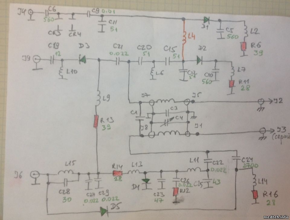

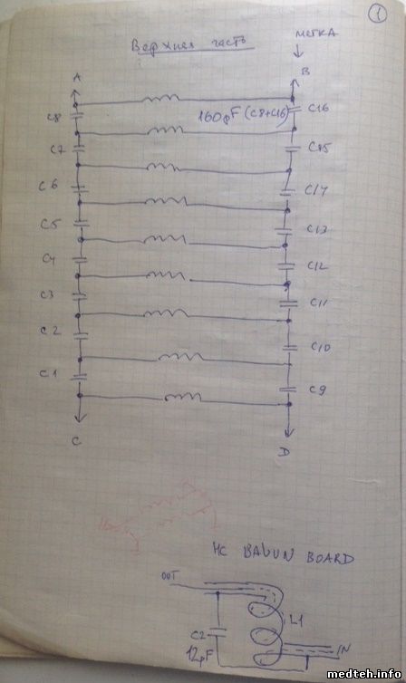

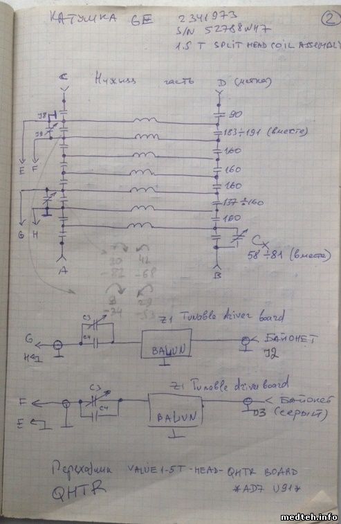

fanny7777Дата: Суббота, 19.Авг.2017, 22:36 | Сообщение # 13
У вас сообщений: 22
Днепропетровск
Могли и грохнуть, хотя механических повреждений внутри и снаружи нет.
Кабели проверю, спасибо за подсказку. Но вопрос с настройкой остается. В катушке 5 подстроечных конденсаторов и еще 1 в боксе.
resonansДата: Воскресенье, 20.Авг.2017, 21:52 | Сообщение # 14
У вас сообщений: 147
ЮгУкраины
В боксе - это контур " пробки" , его нужно на частоту аппарата настроить. Для начала нарисуйте схему решетки, будет видно, что крутить. Настройки контуров будут влиять друг на друга. Мож кз в подстроечном кандере.
resonansДата: Воскресенье, 20.Авг.2017, 21:57 | Сообщение # 15
ЮгУкраины
Цитата Мегавольт ()
, Да типа него. Любой измеритель АЧХ подходящий по параметрам, хот советский Х1-50.
Больше от пряморастущих рук зависит, чем от прибора :). Хотя векторным анализатором работать ощутимо удобнее
spartanec87Дата: Понедельник, 21.Авг.2017, 06:24 | Сообщение # 16
У вас сообщений: 413
Питер
KVI, а как можно проверить эти гибкие кабеля? У меня есть головная катушка только от Сименса, ее грохнули причем очень жёстко, на съемной части 2 элемента (антенну) не работают, так как на снимке там мало сигнала. И периодически аппарат ругается на неисправность катушки. Но при прозвонке связь между Антенами ипрозванивается. Может сразу кабеля заменить ?
fanny7777Дата: Понедельник, 21.Авг.2017, 16:38 | Сообщение # 17
У вас сообщений: 22
Днепропетровск
Схему нарисовал. Конденсаторы все проверил. Кабели тоже.
