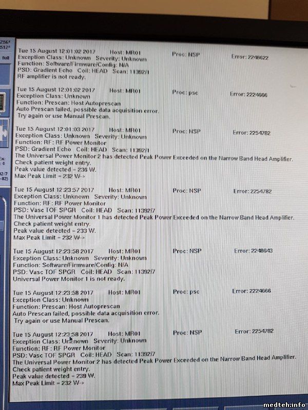

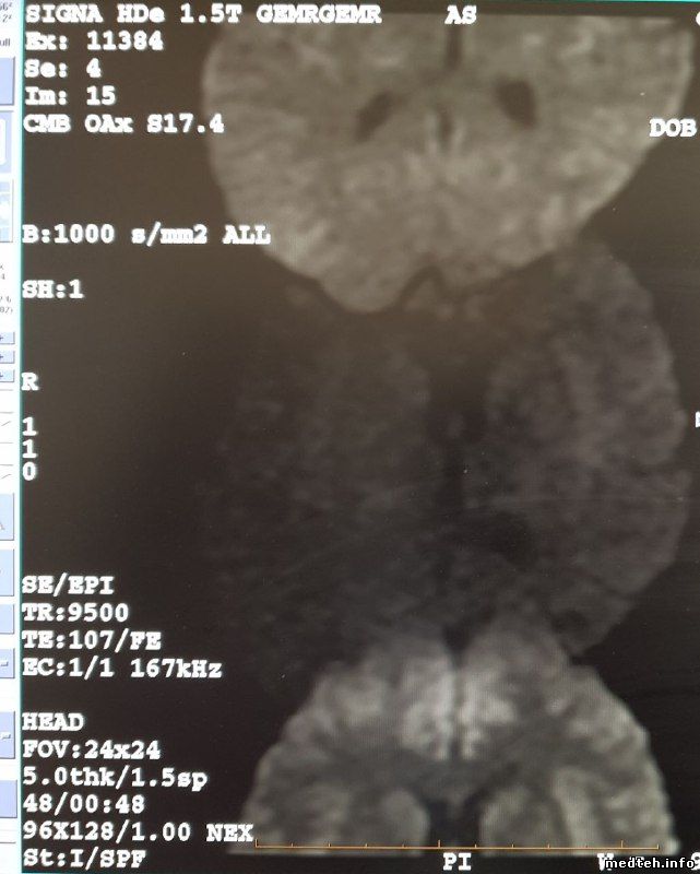

Уважаемые форумчане прошу помощи есть две проблемы с магнитом
1) троится изображение
2) проблема не работает авто-прескан выходит ошибка.
spartanec87Дата: Вторник, 15.Авг.2017, 17:33 | Сообщение # 2
У вас сообщений: 413
Питер
По первой проблеме капайте градиенты. По второй вес пациента слишком большой и РФ усилок не запустил сканирование. Попробуйте поменять вес и если не поможет делайте мануал прескан
alexpbxitДата: Среда, 16.Авг.2017, 00:47 | Сообщение # 3
У вас сообщений: 26
Электромеханник
Да на мануале сканирует проблема почему на автомате не хочет вес ставлю точный
spartanec87Дата: Среда, 16.Авг.2017, 10:59 | Сообщение # 4
Питер
Сфоткай на окно Tx RX на мануал пресскан. Может у вас частота прыгает. Снимать то он будет
