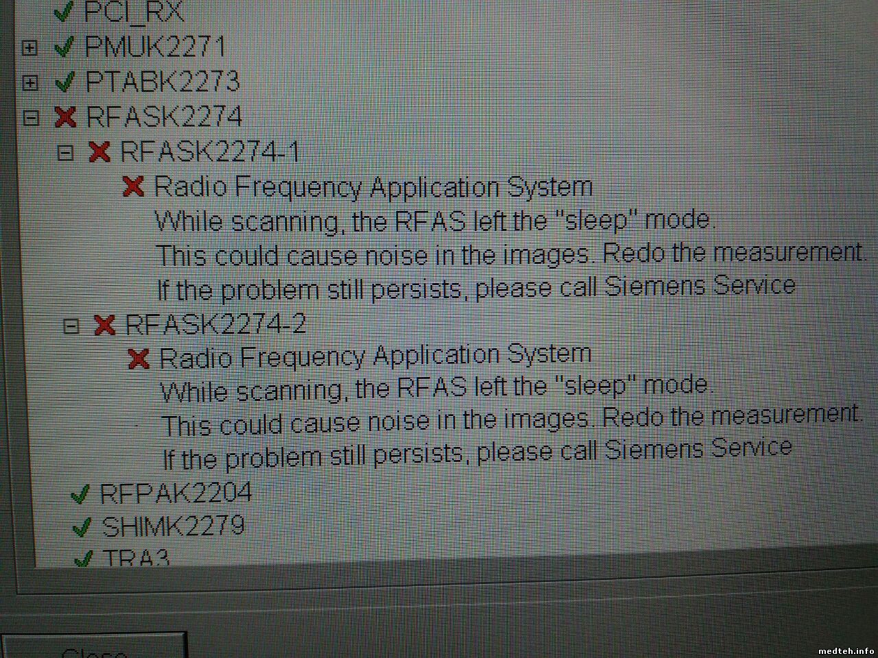

Доброго всем дня коллеги. Вчера столкнулся с такой проблемой. При съемки шейного отдела катушкой Neck Matrix получается отснять только локалайзер. При съемке рабочей серии выдает ошибку RFAS left to sleep mode. Металлических деталей на пациенте не было. При этом все остальные катушки снимали нормально.
НО вечером та же беда с Body Coil встроенный в стол. И вот сегодня отказывается снимать Large Body Flex. Головная пока снимает.
Аппарат был установлен в 2014 году. Плата TALS( Transmin Antena Levol Sensor) не менялась. Возможно она дает такую проблему. В логах ничего связанное с ошибкой нету. Есть такой же аппарат на год старше без всяких проблем.

Смотри проблему в разъемах. У меня такая ситуация возникала в плечевой катушке. После раскручивания всех разъемов-оказалось что отвалился проводок. В первую очередь RFAS left to sleep mode возникает из за самих катушек-а вернее разъемов.

RFAS sleep возникает когда что-то не то. Это может выдать сам имеджерачто-то, Талес, усилок. Да что угодно. Весь прикол в том, что подобная ошибка выходила на каждой катушке поочередно. К примеру не работает head coil а body flex работает, на следующей день наоборот. Я грешил на встроенную катушку, но не помогло. Думал кабель в столе где-то что-то перегнулось. Вообщем разобрал все, почти 3 дня возился. В итоге сделал тбнап поднастроить немного Талес и пока проблем нет. Заказали новую антенну Талес.
Вот так если кому помогут мои мучения будет хорошо))

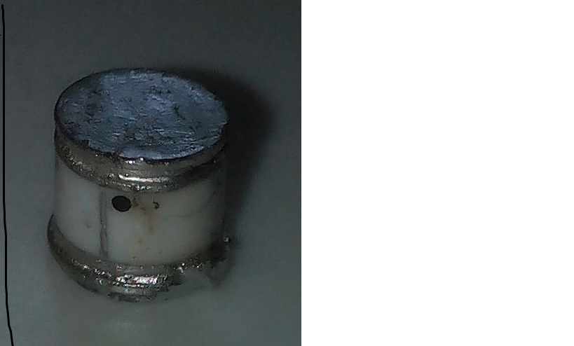

Мож кто подскажет, какие PIN диоды стоят в Body coil? Пробило один, сгорело попутно несколько smd, с ними то проблем нет. Непонятно, как найти что это за диод? Я думаю, что это MACOM, но перерыл весь сайт, таких корпусов нет. Есть только в два раза меньше. У меня диаметр и длинна цилиндра примерно 5 мм. Или может у кого есть катушка на разбор???

Это какой Body coil? который приемо-передающий стоит сверху под кавером в тонеле гантри или Fix body coil, или Flex body coil? Если первый вариант, то можешь не искать эти емкости делают под заказ и датащита у них нет даже у офф дилеров, завод предлагает решение купить минимальную партию 300 шт по 16 евро каждый. А так они помочь не могут. Гансы почти весь магнит так собрали гады

разобрал катушку нашел такой диод стоит отдельно на плате но он не подписанный, на нем ничего нет.

похожая проблема на бутинге сканера:
RFAS sleep и MSR_Coil change while scanning, и не даёт сканировать.
от matrix катушек не зависит, с любыми так себя ведёт, и без них (только с BC) - так же.
при бутинге вместо трёх гудков градиентов - один и отказ.
потом постоит зараза и после ребута дальше работает.
TALES не меняли 6 лет, может в нём причина?

Логи надо посмотреть. Когда не запустится вкладку control. Затем тесты талеса с bnc 50 ом, коротыш и открытый
