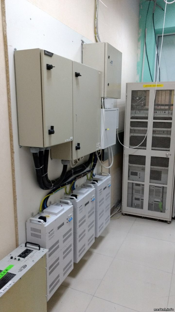

VladValerichДата: Вторник, 18.Апр.2017, 12:49 | Сообщение # 6
У вас сообщений: 167
Инженер мрт
Рязань
http://www.stabilizator-volter.ru/models/items/snpto-22-sh.html
стоят 7 лет.
по ибп, вы на авито не ходили? там ибп от 450 000 можно найти бу.

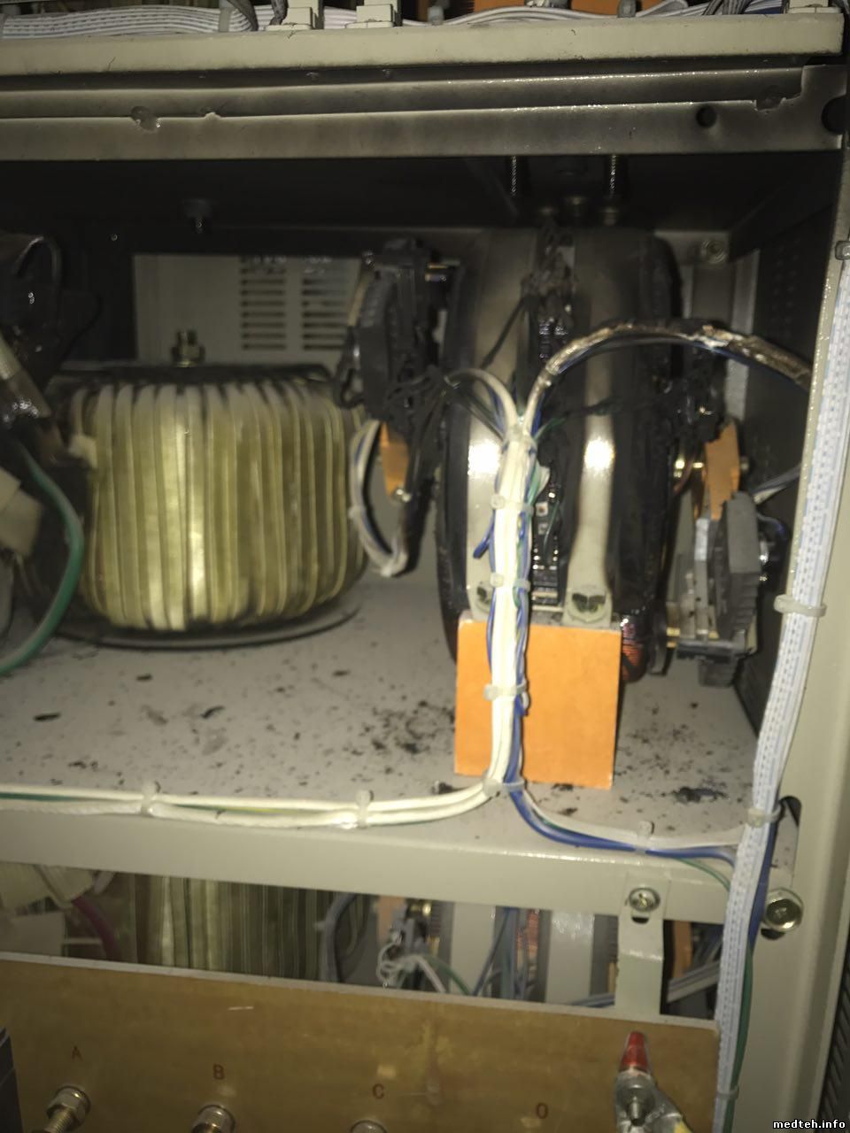

VladValerichДата: Вторник, 18.Апр.2017, 12:51 | Сообщение # 7
Инженер мрт
Рязань
только ресанты не покупайте, дешевые, но испортились... горят и сервис отстой. и платы управления мрут
Сообщение отредактировал VladValerich - Вторник, 18.Апр.2017, 12:52
VladValerichДата: Вторник, 18.Апр.2017, 12:52 | Сообщение # 8
Инженер мрт
Рязань
на 1.0 и на 1.5 с подключенным через них чиллером и крио.

VladValerichДата: Вторник, 18.Апр.2017, 14:32 | Сообщение # 10
Инженер мрт
Рязань
и мобильно в отличии от ресанты. где когда сгорает одна фаза как выше на фото ресанта говорит привозите починим, а то что он 350 кг весит, на 80 квт, никто не учитывает.
