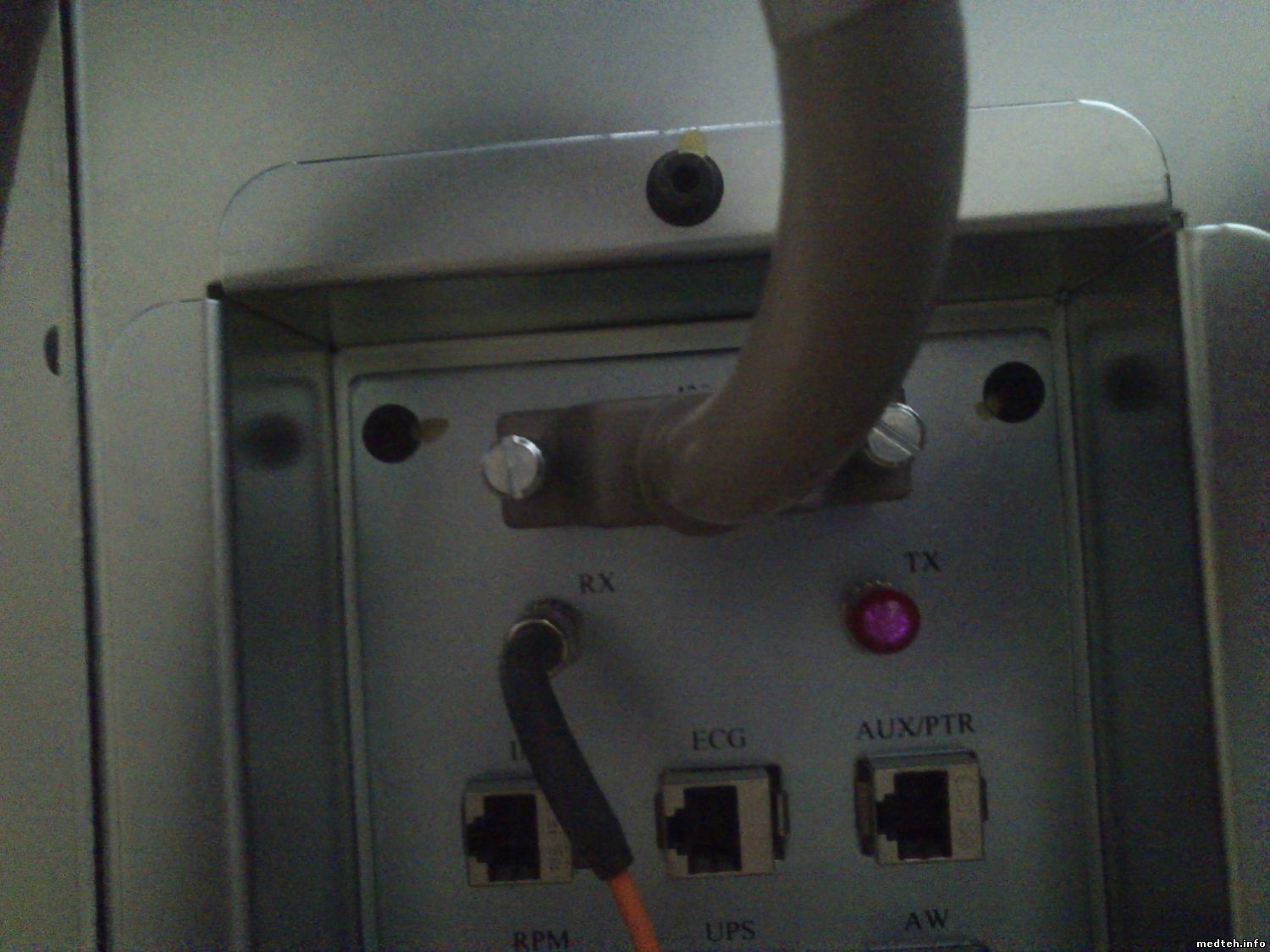

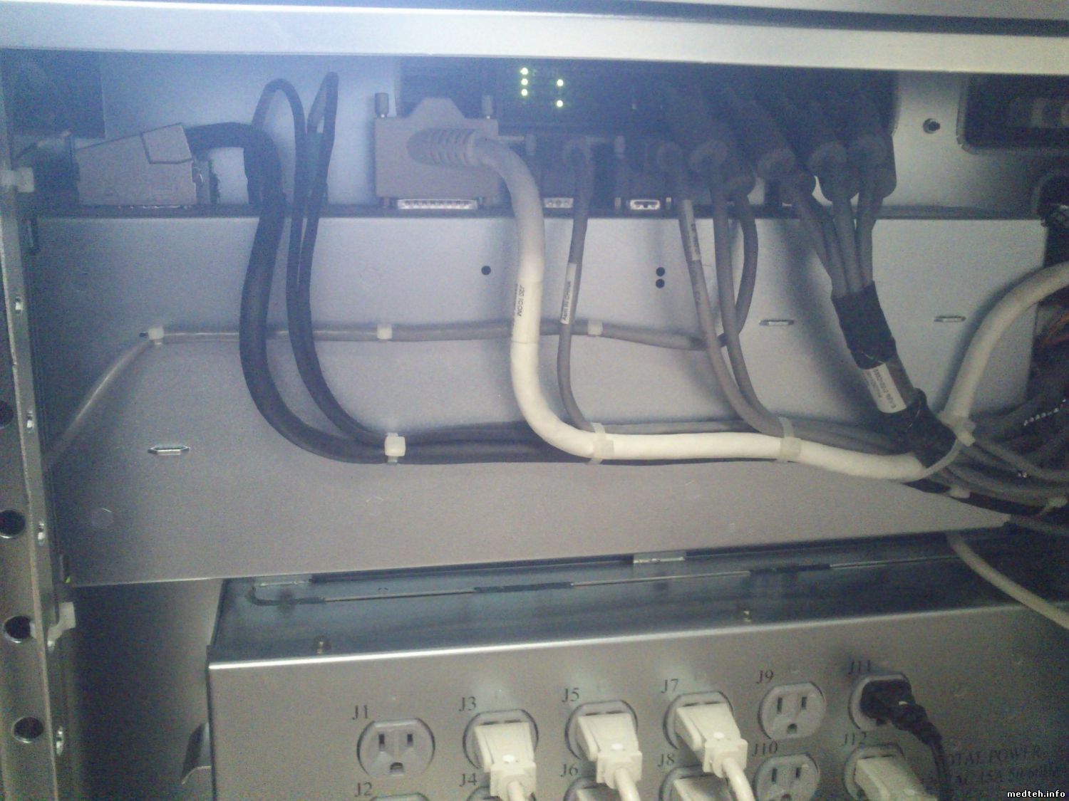

Вот что выяснил - блок CONSOLE ICOM - это такая железная коробка, которая стоит внутри тумбы с компьютером консоли.
От неё идёт толстый кабель в гентри. Фото блока и кабеля - приложил.
Как я понимаю, перед началом загрузки ПО для томографа, консоль отправляет команду РЕЗЕТ в гентри. При этом на гентри загораются все лампочки и начинается инициализация. Эта команда отправляется не по езернету, а через вот этот толстый кабель, что идёт от блока ICOM. После того как консоль дёрнула за РЕЗЕТ на гентри, всё остальное общение уже происходит по езернету.
Вот такое ощущение что именно эта первая команда и не проходит. Если в момент начала загрузки ПО, вручную нажать на РЕЗЕТ на TGP, то инициализация проходит, всё прогружается и работает.

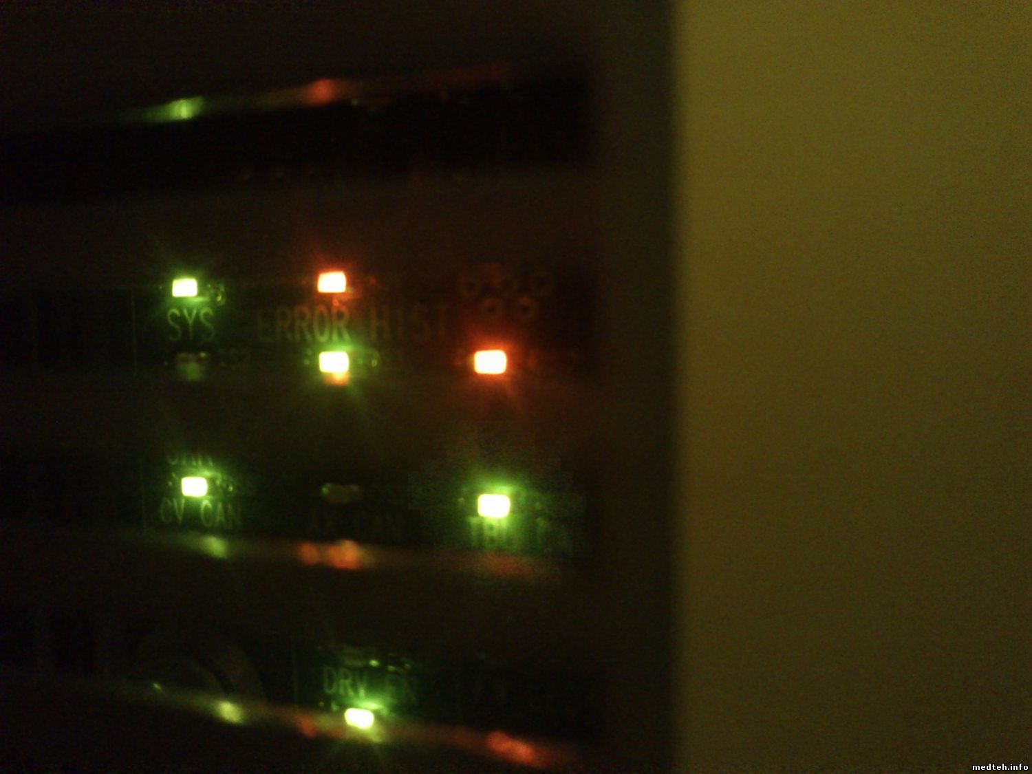

ЕЩё - на TGP в гентри красным горят 2 светодиода - ERROR HIST и просто ERROR. При этом томограф работает как обычно.
