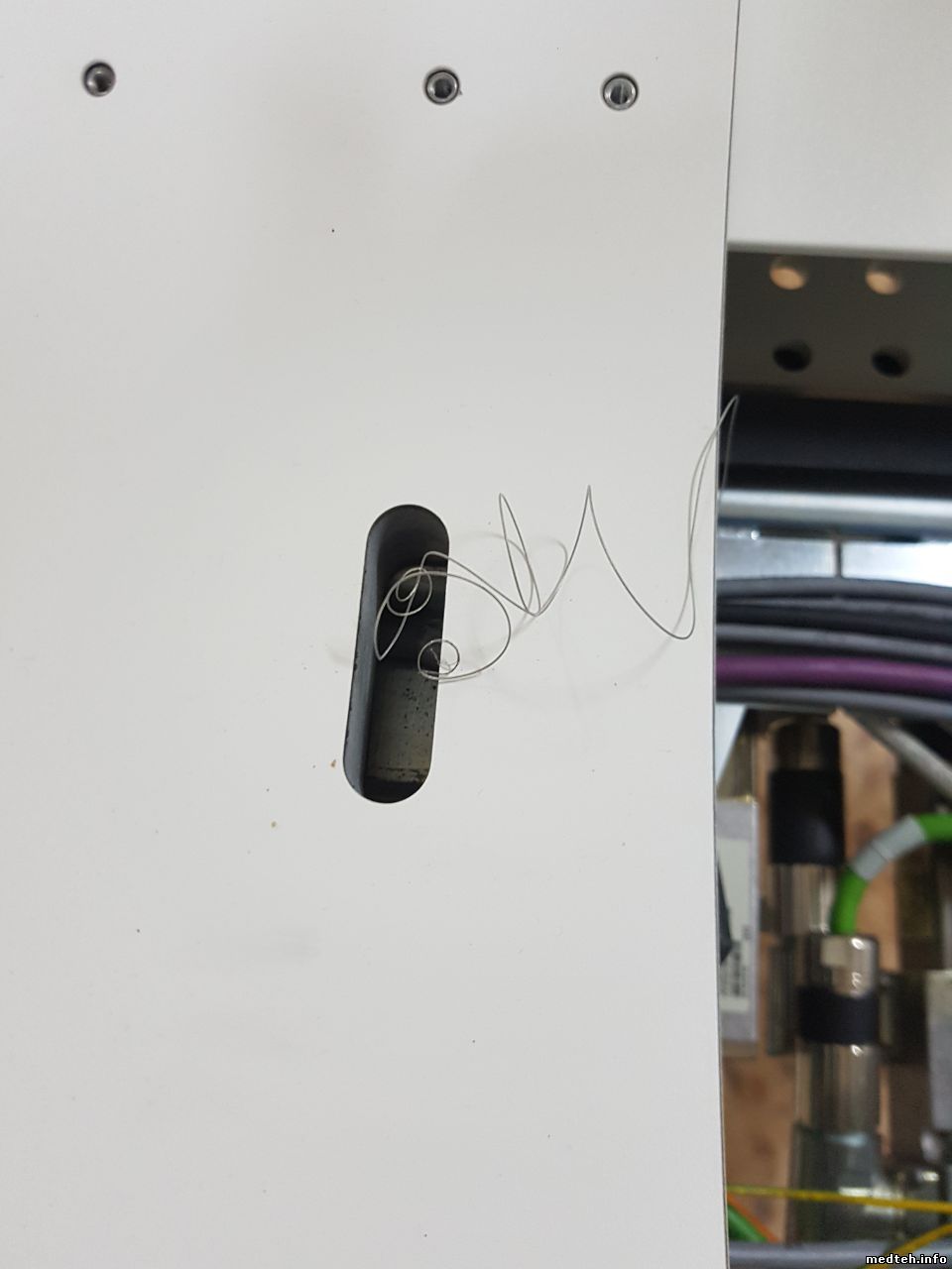

Для чего нужен этот тросик в столе пациента Somatom Definition ?
georgiykazДата: Четверг, 11.Май.2017, 10:58 | Сообщение # 8
У вас сообщений: 210
Инженер ЭМА
Алматы
Этот тросик оторвался от энкодера, кто нибудь менял его ?
