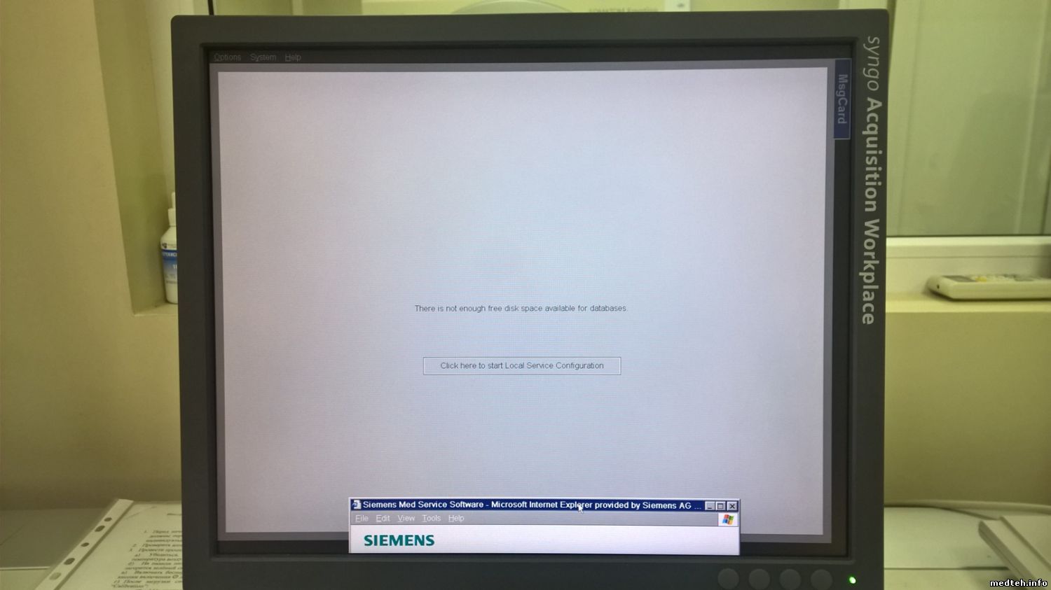

Проблема такая: При загрузке syngo на аппарате, указанным в "шапке", примерно на 22-23 цифре выпадает окошко (см.первый прикрепленный файл). Я подумал слетели базы, но решил проверить HDD перед их сбросом. В списке логических дисков не хватало 3-ех D, I, P. Просмотрел список винчестеров их 4, как и должно быть, но при проверке Victoria оказалось, что у одно рухнула геометрия, запасной винт есть, а вот образа этих логических дисков нет.
Вопроса два:
1. Наивный. Есть ли у кого образ для версии VB42A?
2. Авосьный. Кто-нибудь сталкивался с подобным? Проканает ли вариант форматирования нового диска на утраченные разделы и сбросом всех баз данных?

если не системный диск рухнул, то можно просто поменять и отребилдить базу
