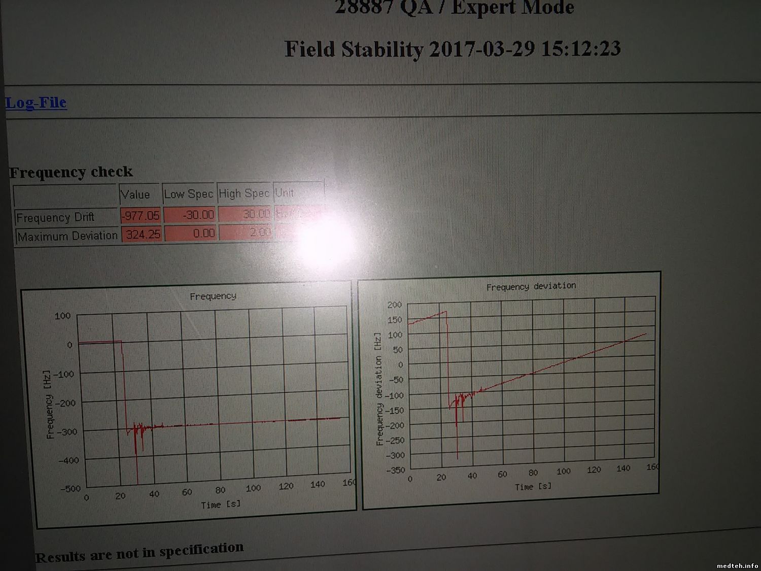

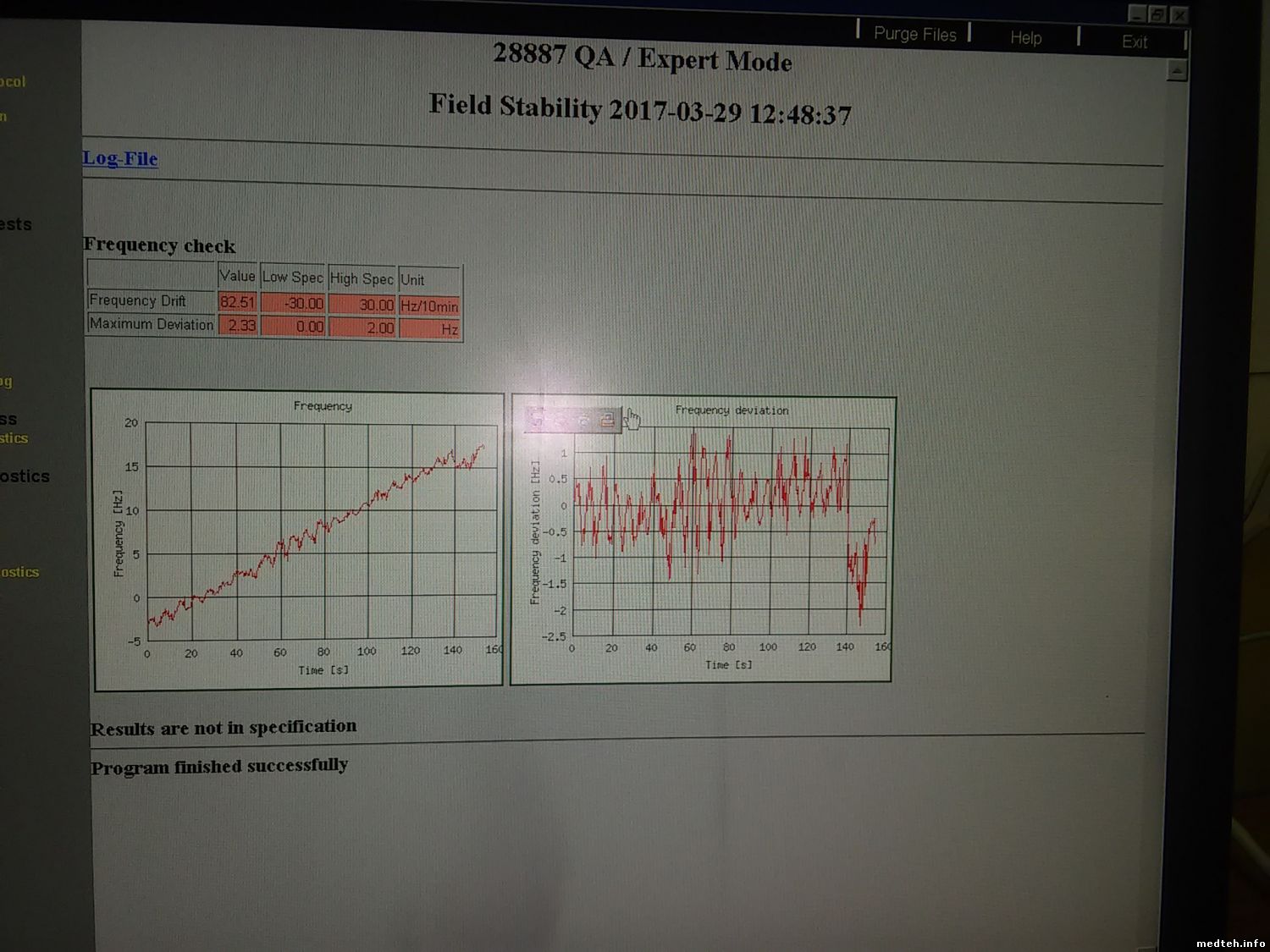

zimamedДата: Среда, 29.Мар.2017, 13:29 | Сообщение # 12
Цитата Yuri ()
что-то на внешние возмущения похоже... EFI у Вас стоИт? Может, внешняя обстановка поменялась и его настройка не актуальна??
Да Efi стоит 3 координатный .Внешняя обстановка не поменялась , только если что то делали во время косметического ремонта , свет диодный подключен через фильтры , изменение с включенным и выключенным светом не происходят . температура блинов 30,0002 +=0.00005
Efi не получается откалибровать, так как про одних и тех же параметрах совершенно разнятся данные . По идее должны держаться в одних измерениях . А у меня drift то 30 то 200 , то 800
Если делать Field stability то если 3 раза подряд делаю , 1 раз max dev укладывается в 0 - 2 , потом тест не проходит вообще .
По документации нужно сперва перед калибровкой проходить тестирование по таблице состоящие из 18 измерений для того чтобы определить по какому параметру делать калибровку , так у меня из 18 проходит макс 3 измерения . И когда уже калибровку делаю с нуля по всем DC , фазе , 16.25 и фазы на 16.25 не могу держать поле при одних и тех же измерениях
drift и max dev . Ну и понятное дело без этой калибровки далее смысла нет ничего делать.

3) "Протуберанец" на фантоме- где то железяка, в катушке или в фантоме. Врятли это шимминг. Слишком локально.
По поводу троений - явная магнитная AC помеха. Рядом силовой провод, водопровод, газопровод, отопление - ищите.
Об этом говорит и график отклонения частоты. На графиках есть и постоянная магнитная компонента- ХЗ что это. Перемещения
больших масс ферромагнетика, где-то протекающий постоянный ток, меняющийся во времени.
Клетку, свет не трогайте. Ищите источник магнитной 50Гц помехи для начала. Либо не ищите, а настраивайте компенсатор.
