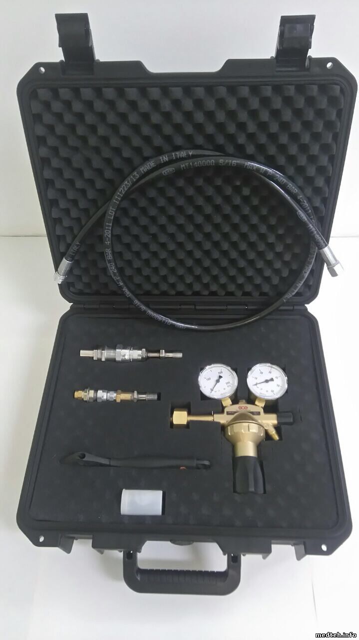

Цитата mri-service ()
Всегда в наличии ))
А вот штуцер в коробке который сверху он для чего\какого типа?
KVIДата: Воскресенье, 19.Мар.2017, 14:48 | Сообщение # 5
У вас сообщений: 396
МРТ
Елец
Как для чего? Это стандартный аэроквип как на газ-линии. Далеко не все компрессоры имеют отдельный маленький порт для дозаправки.
На Филипсах, например, НС-8С, НС-8Е - заправка штатно производится через порт Return криокомпрессора.
-=Vladimir=-
mri-serviceДата: Суббота, 25.Мар.2017, 10:58 | Сообщение # 6
У вас сообщений: 27
Крио
все верно, KVI ! нечего добавить.. хотя HC-8 можно при необходимости заправить через малый порт-на этих компрессорах он предназначен для заправки маслом, находится на самом движке, но проще конечно через return , чтоб не снимать крышку компрессора.
Всегда в наличии ))
Здравствуйте! Не подскажите где можно такой купить чемоданчик?
