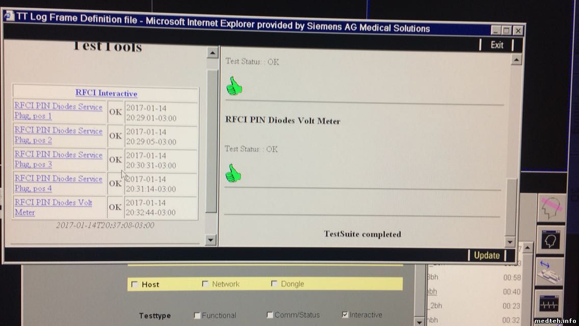

Добрый день. Подскажите, пожалуйста, перестала работать коленная катушка. Сама по себе, без видимых на то причин. Body катушка работает. В ошибку выпадает слабый сигнал (отсутствие сигнала). Провода от блока TAS прозванивал - целые, визуально все так же целое. Блок TAS разбирал дважды - все чисто и работает. Делал тест (фото в приложении) - тест прошел, напряжение есть. Куда еще посмотреть? Проверяли на другом томографе - катушка вроде как рабочая.

verbaДата: Понедельник, 16.Янв.2017, 11:47 | Сообщение # 2
инженер/ мрт
спинную катушку проверить? там же где проверяли коленную
smiqДата: Понедельник, 16.Янв.2017, 11:52 | Сообщение # 3
Йошкар-Ола
Все остальные катушки работают
Толковый выбор приходит с опытом, а к нему приводит выбор бестолковый
IspoliNДата: Понедельник, 16.Янв.2017, 12:54 | Сообщение # 4
У вас сообщений: 31
Russia
Может лучше от простого к сложному? Прозвонить коаксиальные кабели/экраны на разъеме и самой катушке, для начала...
fred1Дата: Понедельник, 16.Янв.2017, 18:01 | Сообщение # 5
У вас сообщений: 551
Анапа
Прозвонить RF кабель от разъема до TAS ...
VJIKiVJIKДата: Понедельник, 16.Янв.2017, 20:12 | Сообщение # 6
У вас сообщений: 39
Manager
Щелково
Чудес не бывает...ищите коротыш или обрыв...или зовите тех кто найдет...
ElyaДата: Вторник, 17.Янв.2017, 09:06 | Сообщение # 7
У вас сообщений: 395
разъем катушечный, который слева на столе для начала пошатайте и нажмите на него пальцами, бывает, что откручивается один крепящий винт и разъем при подключении катушки уходит вниз, такой эффект может быть и только на одной катушке проявляться
