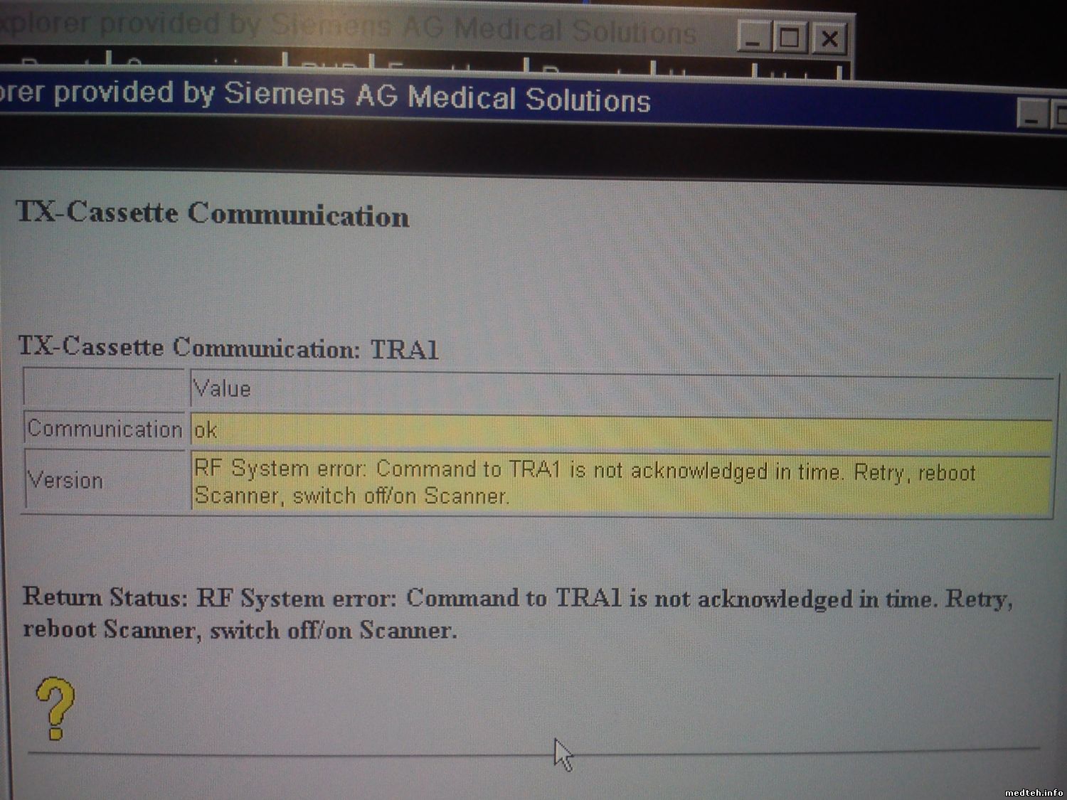

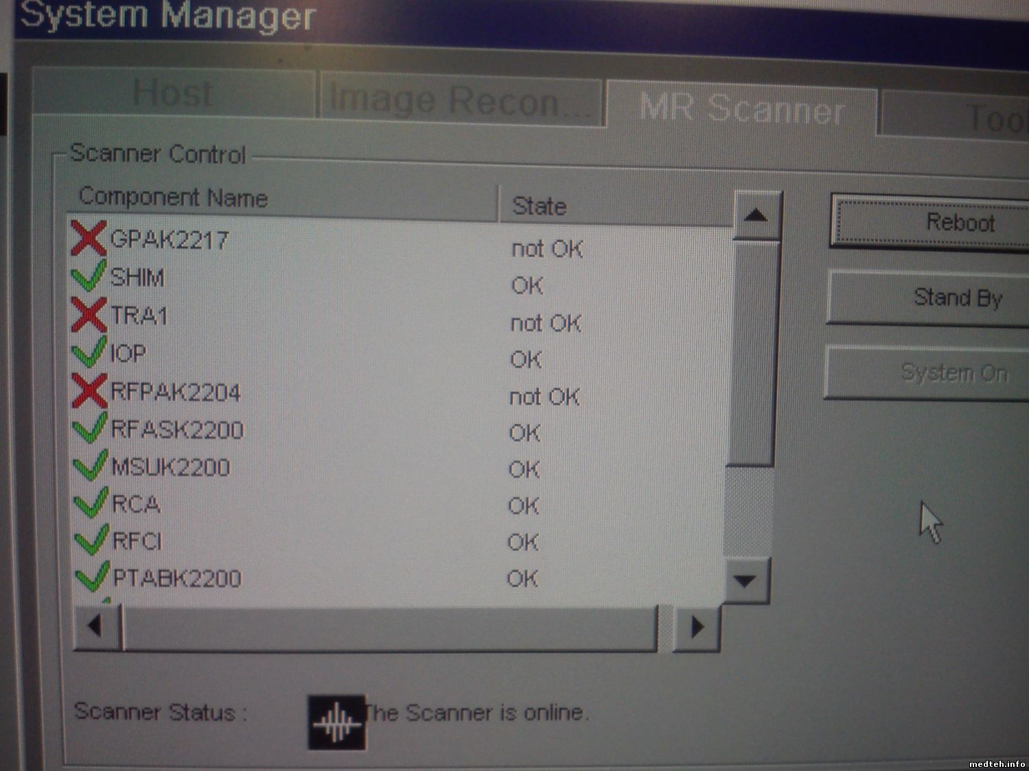

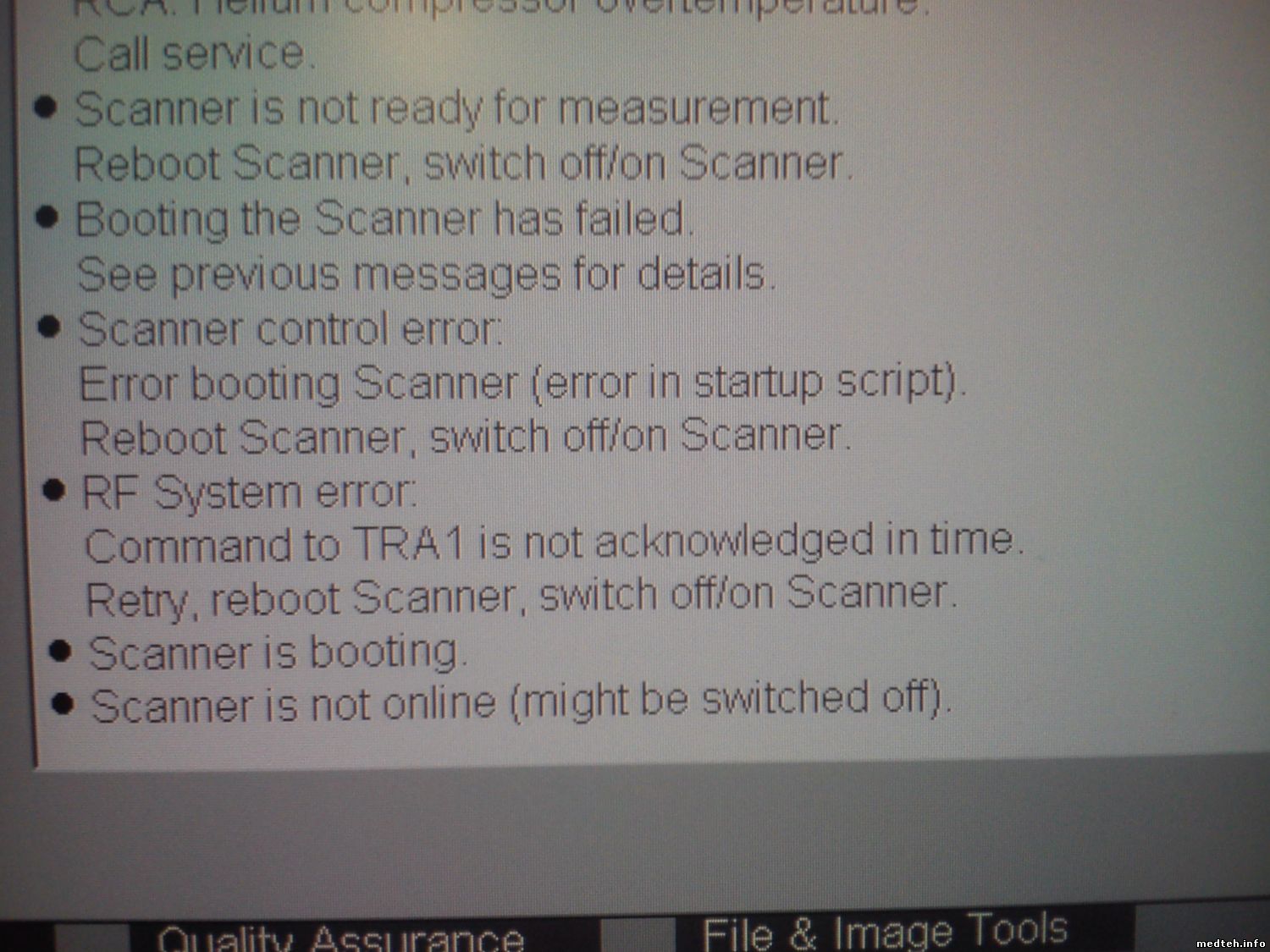

Томограф Symphony. С периодичностью раз в 2-е недели появлялась ошибка: "Command to TRA1 is not acknowledged".
Что делали: Трансмитер передёрнули - не помогло. Все контакты и оптику в шкафу CCA почистили передёрнули.
Ошибку получается устранить только после того, как передёргиваешь плату IOP, после этого томограф работает 1-2 недели и опять останавливается по данной ошибке.
Далее опять IOP передёргиваешь и неделю две работает.
На данный момент ошибка появляется с периодичностью раз в 4-6 дней.
Подскажите в чём может быть проблема?
Результаты тестов и ошибка в приложении.

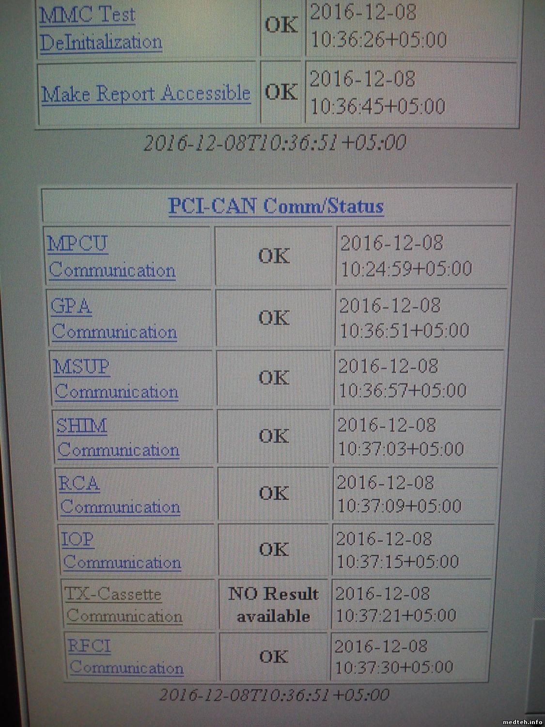

В тестах комуникации все кроме TRA1 ОК
