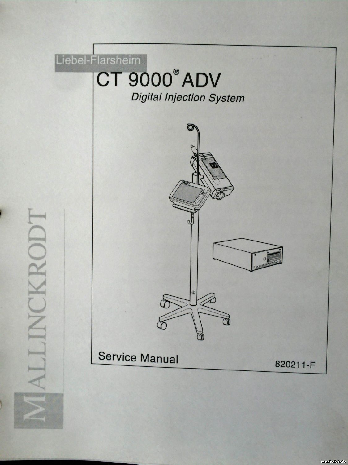

А почему удобнее двухколобовый? Это когда 2 шприца?
Считаете с помощью шприца можно значительно больше исследований делать?
Предлагают б/у СТ 9000 ADV Mallinckrodt, 2007г.в. Как считаете сколько денег можно предложить за такое?
Там один шприц судя по мануалу.

Цитата evgenich ()
А почему удобнее двухколобовый? Это когда 2 шприца?Считаете с помощью шприца можно значительно больше исследований делать?Предлагают б/у СТ 9000 ADV Mallinckrodt, 2007г.в. Как считаете сколько денег можно предложить за такое?Там один шприц судя по мануалу.
лучше 2х колбовый для сложных исследований, для рутины достаточно одноколбового.
