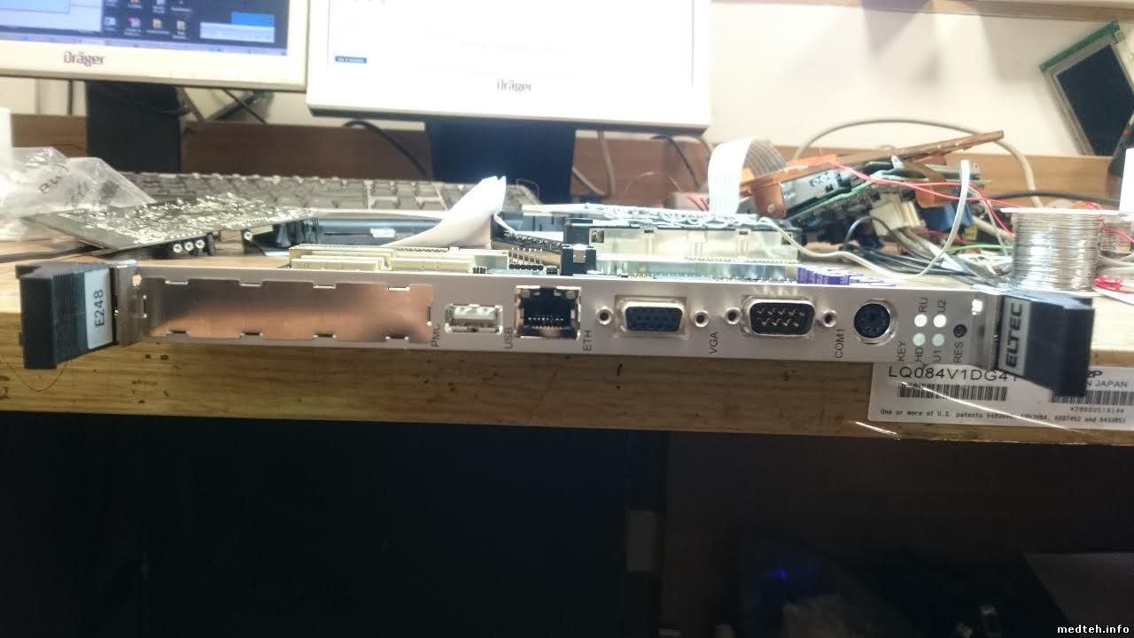

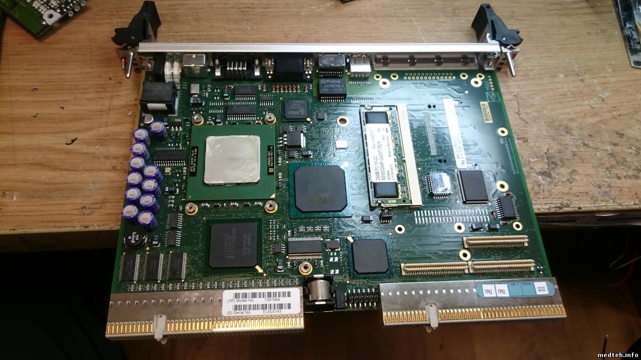

На данной плате при подключении кабеля в коннектор ethernet не моргают светодиоды.
В чём может быть проблема?
Другой платы нет для проверки нет.

Найдите этот кабель с другого конца и прозвоните LAN тестером.
Может просто кабель перебили или мыши погрызли.

Батарейка сколько вольт? Если меньше 2,8 то возможно с биосом проблемы.
