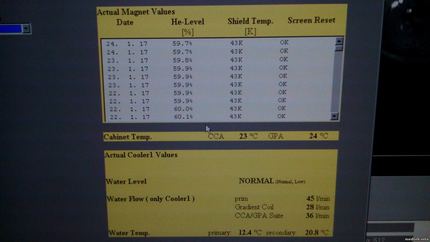

Подскажите неопытному.На МРТ Тошиба стоит компрессор с гелием.Вода охлаждения показывает вход 21гр(должна быть 18гр) выход 26гр.Гелий охлаждает воду или наоборот?Как определить что пора заправлять гелий и менять абсорбер?
spartanec87Дата: Четверг, 26.Янв.2017, 08:18 | Сообщение # 26
У вас сообщений: 413
Питер
вода охлаждает компрессор, который гоняет гелий. А гелий и так уж очень охлажденный
LeontevДата: Четверг, 26.Янв.2017, 10:19 | Сообщение # 27
У вас сообщений: 91
компрессор какой?? могу доку скинуть
seabeeДата: Четверг, 26.Янв.2017, 19:39 | Сообщение # 28
У вас сообщений: 1319
Да на компрессор доки нашёл.У водяного охлаждения аж 4 контура.И где эта вода охлаждается не пойму,наверно в кондиционере.
KVIДата: Четверг, 26.Янв.2017, 21:02 | Сообщение # 29
У вас сообщений: 396
МРТ
Елец
Открою страшную тайну - есть такое слово "ЧИЛЛЕР" (гугль в курсе) biggrin

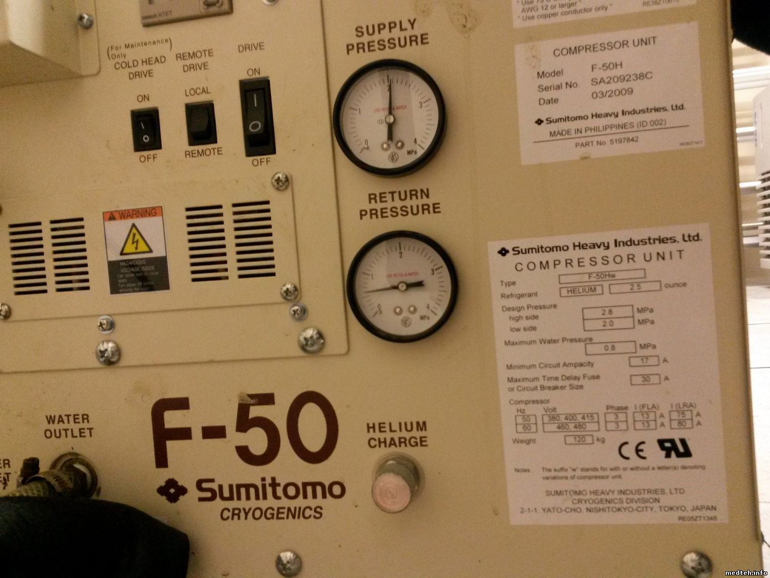

БЕЛАРУСЬ
подскажите в чиллере F-50 уже меняли 1 раз фильтр настала очередь менять второй раз. Оцициалы настаивают на замену всего чиллера?! Это необходимо? Может есть у кого на русском руководство по обслуживанию?
vlad2323
refrenДата: Вторник, 07.Фев.2017, 00:13 | Сообщение # 31
У вас сообщений: 317
"в чиллере F-50"- это, вероятно криокомпрессор F-50.
Вот такой:
http://www.shicryogenics.com/product....-series
"1 раз фильтр настала очередь менять второй раз"
Адсорбер меняли и настал срок менять во второй раз, отсюда вопрос: какая дата последней замены, либо, если меняли официалы, то должна быть цифра наработки криокомпрессора при которой адсорбер был заменен. Поищите наклейку на лицевой панели криокомпрессора, выложите сюда что на ней написано. И посмотртите какая наработка у вас сейчас.
"Оцициалы настаивают на замену всего чиллера?! Это необходимо?"
Зависит от множества параметров которые мы не знаем. Например банально: расход гелия в месяц за последние 3 месяца, температура гликоля на выходе из чиллера, температуры на вход/выход криокомпрессора гликоля и гелия, давление криокомпрессора, посторонние звуки в работе криокмпрессора?
Официалы голословно настаивают или написали вам акт по проведенной диагностике? Какой диагноз они ставят раз назначают такое лечение?
mrt-mskДата: Вторник, 07.Фев.2017, 12:48 | Сообщение # 32
фильтр - а если быть точнее адсорбер-имеется в наличии, новый, оригинальный.
vlad2323Дата: Четверг, 09.Фев.2017, 21:46 | Сообщение # 33
У вас сообщений: 45
БЕЛАРУСЬ
Наработка криокомпрессора на сегодня 61180 часов, предыдущая замена адсорбера была при 30000 ч., уровень гелия 88.57% расход за последние три месяца не менялся, давление 3.98 Psi, Shild - 88.13, Water Temp -18.94, Water Flaw - 8.82. Посторонних звуков не наблюдалось. Охлаждение криокомпрессора водяное темп. 10 градусов
vlad2323
Сообщение отредактировал vlad2323 - Четверг, 09.Фев.2017, 22:43
mri-serviceДата: Пятница, 10.Фев.2017, 11:03 | Сообщение # 34
У вас сообщений: 27
Крио
если все работает исправно то настойчивость официалов в замене компрессора целиком можно понять лишь как желание заработать на Вас продав новый компрессор. а вот адсорбер заменить необходимо
