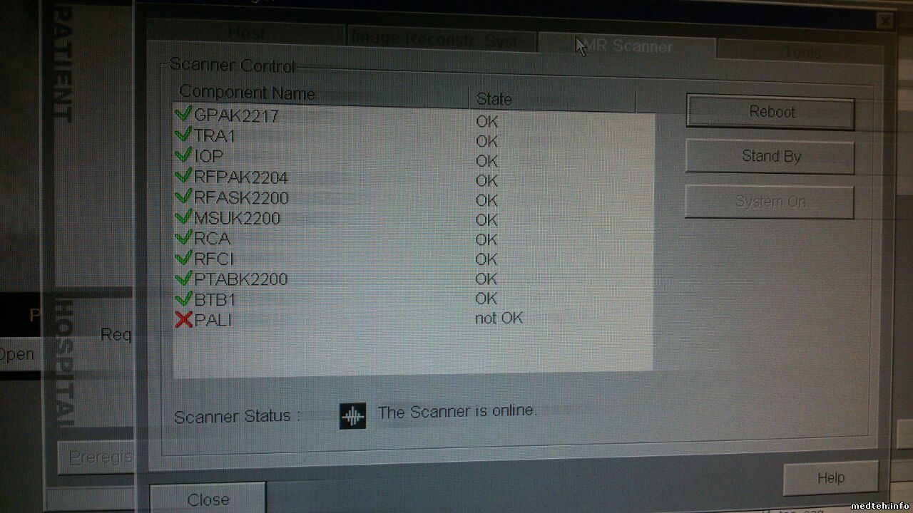

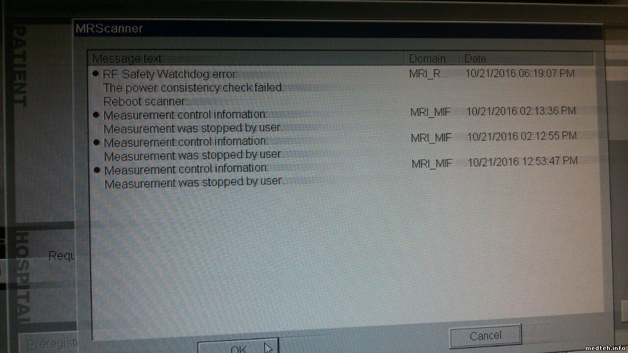

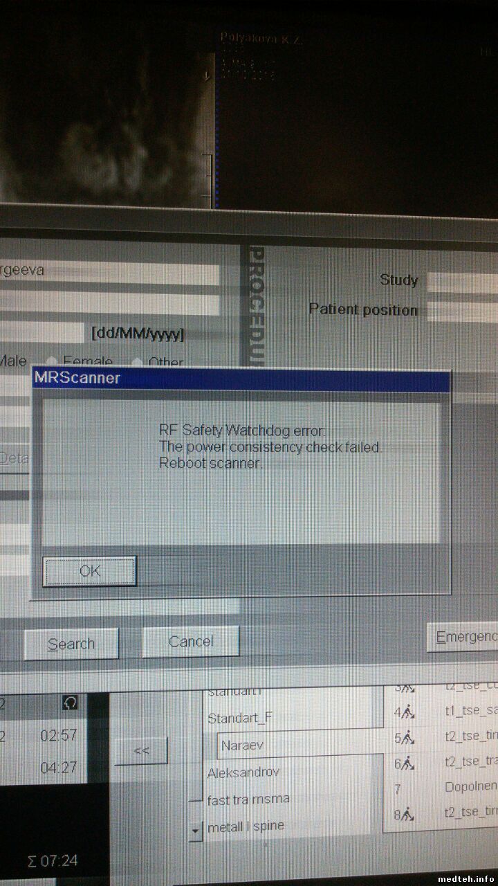

Добрый вечер.
Блок RFPA периодически выходит 1-2 раза в день выходит из строя.
Охлаждение норм. Останавливает свою работу независимо от протоколов. Используем SIEMENS протоколы.
РФ характеристику делали - проходит всё ОК.

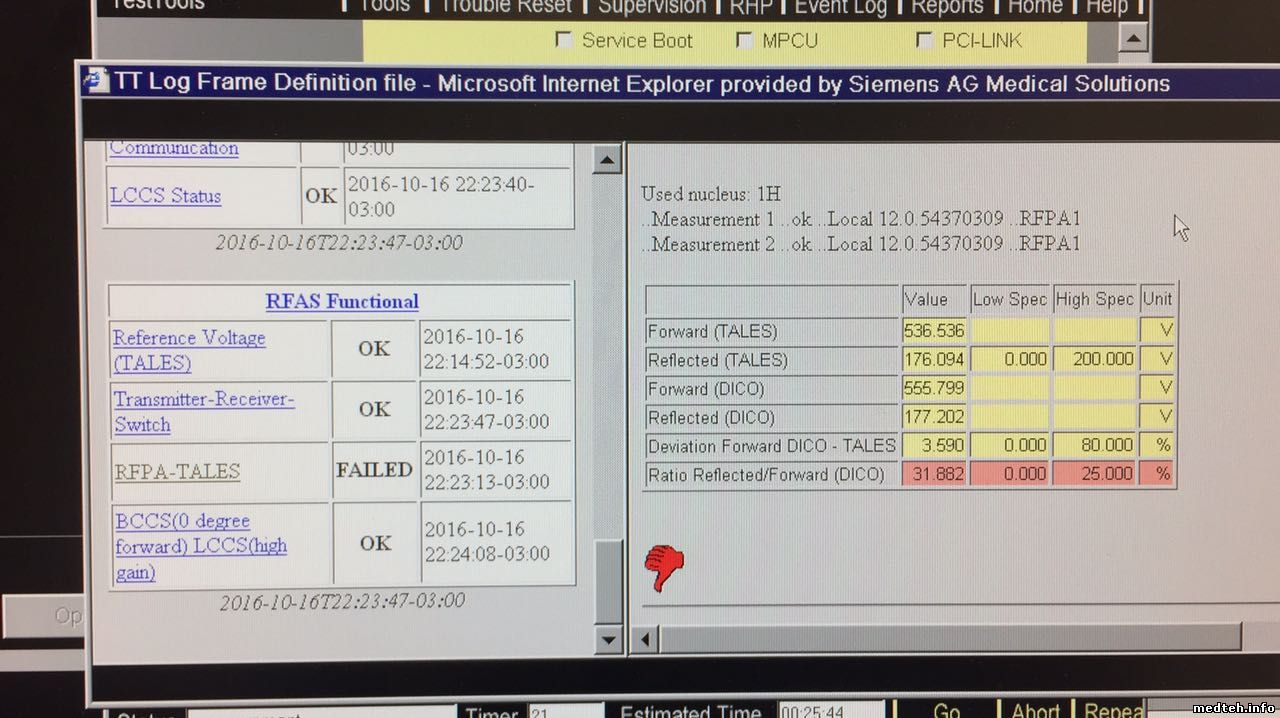

В тестах при ошибке выдаёт превышение по RATIO REFLECTED/FORWARD DICO.
Проблема устраняется путём перезапуска SYSTEM-CONTROL-MR SCANER-REBOOT. Далее блок восстанавливает свою работу.
Подскажите в чём может быть проблема?

Добрый вечер, что тут смотреть...большой отраженный сигнал и\или малый прямой. Скорее всего малый прямой если оборудование давно работает. Требуется диагностика (и скорее всего ремонт\замена RFPA).

Так его, настроить нужно... по всей видимости идет рассогласование внутреннего сопротивления RFPA, фидера и Тх Coil.

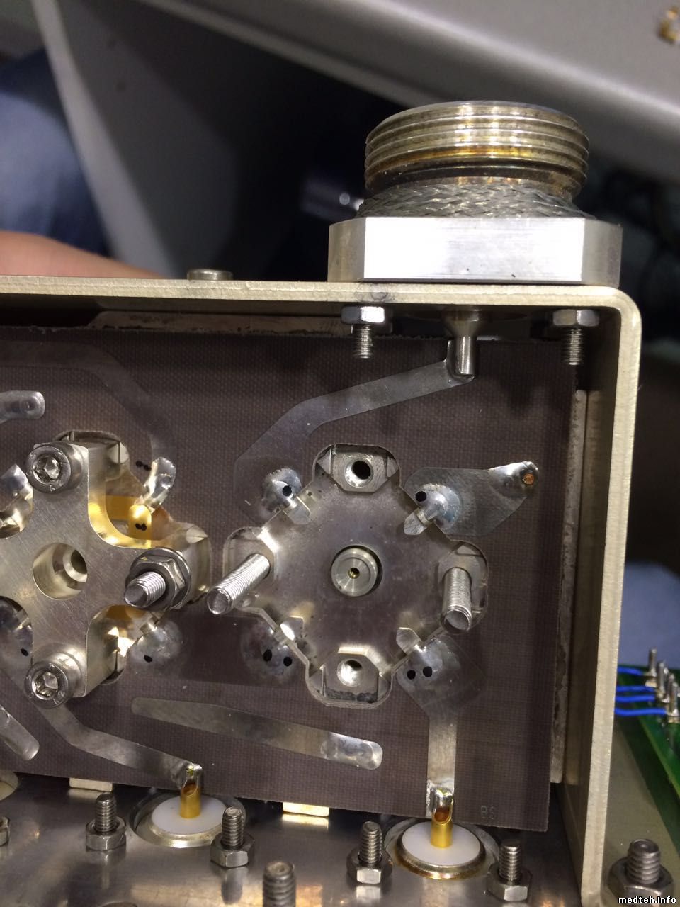

Мне кажется, если бы было рассогласование по волновому сопротивлению, то режим стоячих волн был бы всё время, а не 1-2 раза в день.
Моё мнение надо посмотреть внутри на предмет плохого контакта (некачественной пайки) или результата воздействия протёкшей охлаждайки.

Еще могли поставить не оригинальные детали детали, также после ремонта охлаждения достаточное ли охлаждение? какие детали в прошлый раз сгорели?, какие поставили?, у меня было и такое, китайцы присылали транзисторы написанно на них то что нужно но внутри совсем другое

Нужно провести тесты BTB и Body coil !!! для правильного теста нужны тестовые "затычки", обязательно открыть коробку с TAS и осмотреть контакты реле, ну и подробности в студию ! Еще , если Body coil с водяным охлаждением, проверить состояние водяного фильтра, а так же количество доливаемой воды и как часто ... (RFPA так не глючит, за соответствие сигналов отвечает TALES , а это уже дальше по схеме ...)

Отдельно схему и документацию на RFPA не найдете ... 2 Варианта решения проблемы 1- занять другой усилитель для тестирования на 1 день, и 2- найти затычки и сделать диагностику BTB и Body Coil. К стати в процессе тюнинга производится еще и калибровка TALES , то что вы пишете про ошибку как раз с этим связано. Затычки в наличии есть ... Поищите в Москве, я думаю у кого то еще найдутся ...
