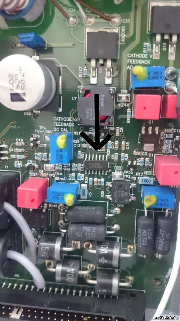

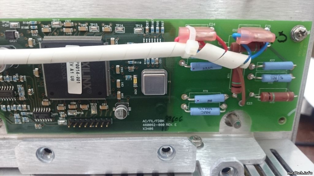

ВСЕМ ПРИВЕТ AQUILLION 64 ДОЛГО ДОСТАВАЛ ОШИБКОЙ OVER KV, ТОКИ РЕГУЛИРОВАЛИ, МЕНЯЛИ РАЗЛИЧНЫЕ ПЛАТЫ,В ИТОГЕ УСТРАНИЛИ ПОМЕНЯВ ЦЕЛИКОМ ГЕНЕРАТОР, ПРИ ЕГО ОСМОТРЕ ПОДОЗРЕНИЕ ПАЛО НА ПЛАТУ ОБРАТНОЙ СВЯЗИ (AC/FIL/FDBK)
МОЖЕТ ЕСТЬ У КОГО ТАКАЯ ПЛАТА ИЛИ КТО ЗНАЕТ ФИРМЫ ПО РЕМОНТУ ВЫСОКОВОЛЬТНЫХ ГЕНЕРАТОРОВ?ПОМОГИТЕ ПЛИЗ!
ФОТО ПЛАТЫ ВЫСЫЛАЮ

А видимых повреждений и "усохших" электролитов на плате точно нету?
Как вариант можно попробовать считать прошивку XILINX-а и потом ее обратно залить.
Хорошо бы с аналогичной с другого блока сравнить.
Пару раз, правда на других аппаратах, это помогало.

На плате есть одно подозрение (фото высылаю), но что с ним делать?
По поводу прошивки можно поподробнее?

От куда ноги у таких подозрений?
Про прошивку хочу обрадовать Вы уверены что начало проги с нулевого байта?
И регистр и код на запись знаете?
