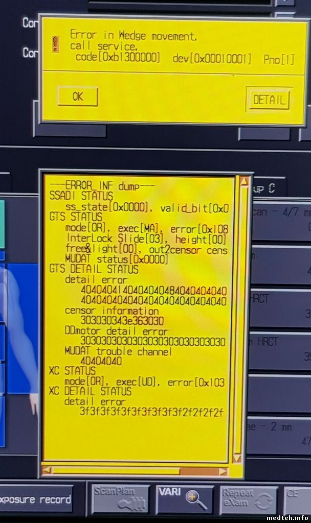

Помогите разобраться с ошибками. При включении выдал три ошибки:
1. Abnormal XC status
2. Error in MUDAT (ROTSOT -1)
3. Error in Wedge movement

Доброго времени суток, продолжим тему, Asteion VP ошибка Error in Wedge movement перед прогревом или началом обследования.
И скрип с писком.
Сообщение отредактировал vitalb - Суббота, 30.Сен.2017, 00:44

vitalb, у вас проблема со шторками коллиматора...походу.
Эт я понял, шторки ходят, моторы работают, проблема скорее всего в датчике

ОК, подозрение на оптический датчик. Сейчас проверяю

Замена оптрона ничего не дала, буду копать дальше unknown
