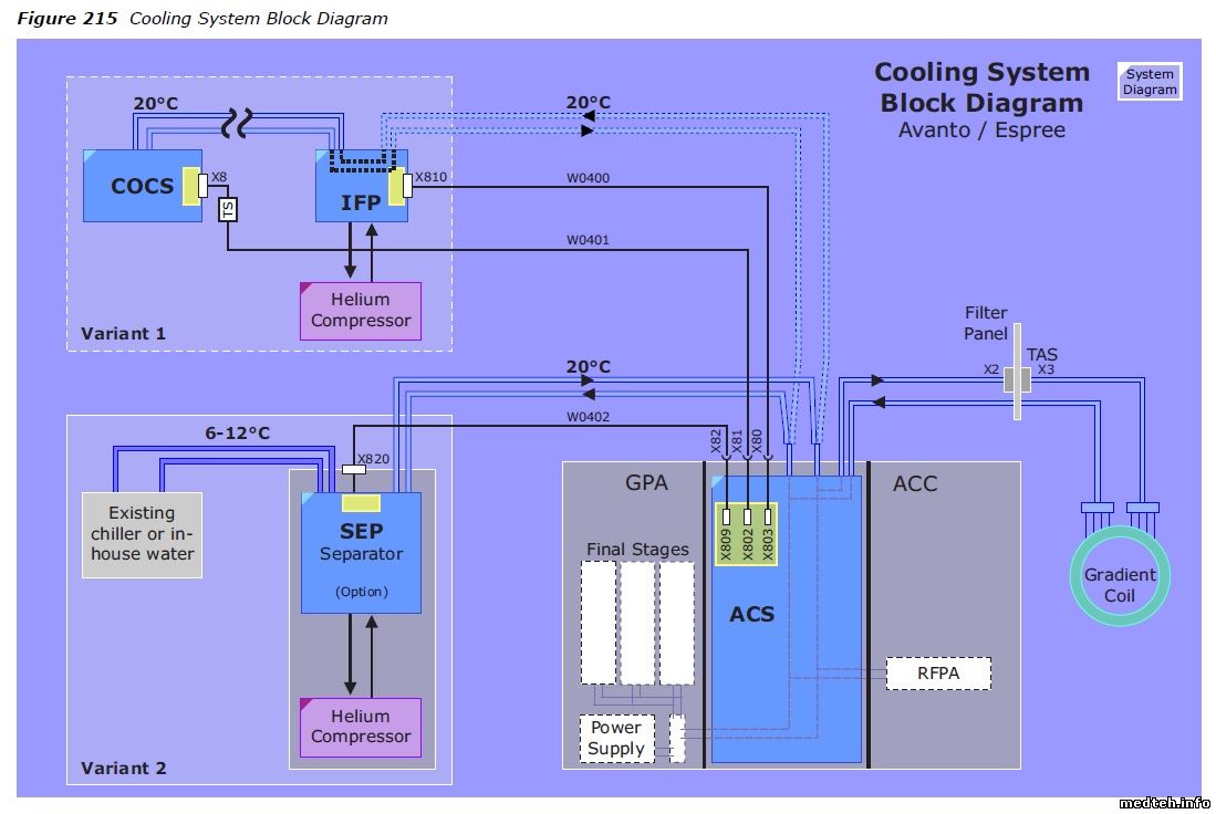

Проблема следующая: На Аванто выбивает автомат, который отвечает за плату управления. Запустили холодную голову и компрессор принудительно, но так понижается давление в бочке. Сейчас отключили, чтобы немного поднять давление.
Подскажите, пожалуйста, с чем может быть связано выбивание автомата?
Как поступить, чтобы избежать квенча?
Заранее спасибо!

Timmy_pro, потрудитесь хоть фото прислать. Какой автомат, F1? Какой его номинал, 0,5А однополюсный или трехполюсный?
Ток на автомате промеряли?
Какая версия охлаждения?

refren, был в отпуске, поэтому не мог ответить. Вопрос уже решен. Проблема крылась в БП на 36В.
