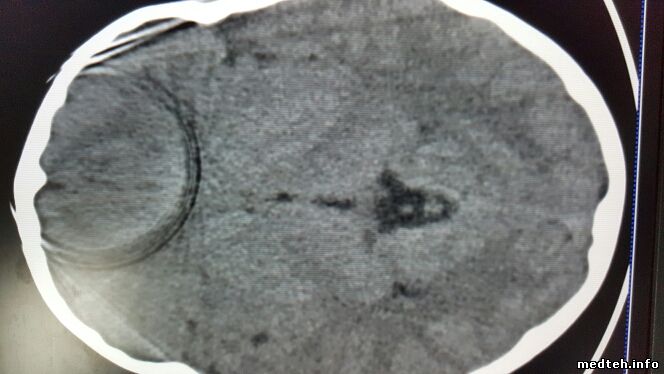

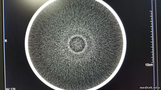

Уважаемые.коллеги. Восстанавливаю аппарат VolumeZoom. На изображении были артефакты от неисправных детекторов. Нашел замену. поменял. после настройки вот такая картина. (см фото) Версия ПО VA47.
В ней нет автоматического определения битых детекторов. Все через тесты и графики. Но после замены на графиках показывается, что все детекторы в норме. провожу коррекцию каналов по HEADфантому (BODY отсутствует), калибровку по воздуху и воде. Все проходит на ура. Но на картинках все равно круговой артефакт. Это может быть из за того, что не проведена коррекция каналов по BODY фантому? Но я проверяю по головному протоколу, а по нему коррекция прошла. У кого нибудь есть идеи? Может у кого нибудь есть BODY фантом? Если дело в нем.
U44Дата: Воскресенье, 17.Июл.2016, 23:07 | Сообщение # 2
У вас сообщений: 31
В более ранних версиях можно было вручную корректировать каналы, по VA47 у меня нет описания технологии. Может можно вручную все откорректировать?
