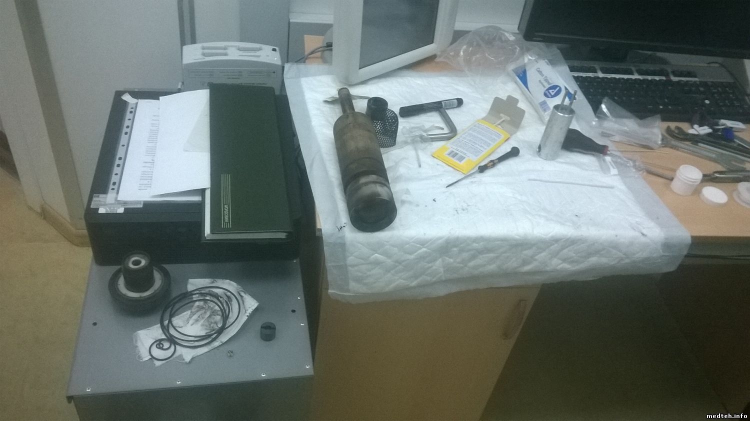

speshlistДата: Четверг, 14.Июл.2016, 10:25 | Сообщение # 4
У вас сообщений: 215
рентген, служба крови
Вологда
Вот практически все на этом снимке присутствует, кроме приборчика контролирующего температуру рубашек. Вроде все ясно, но собрать надо очень точно, и наверняка с первого раза у вас не получится. Есть конторы в Германии кто это делает за вменяемые деньги и очень здорово. Если вас озадачили, потрудитесь найти, пообщаться, решить для себя.

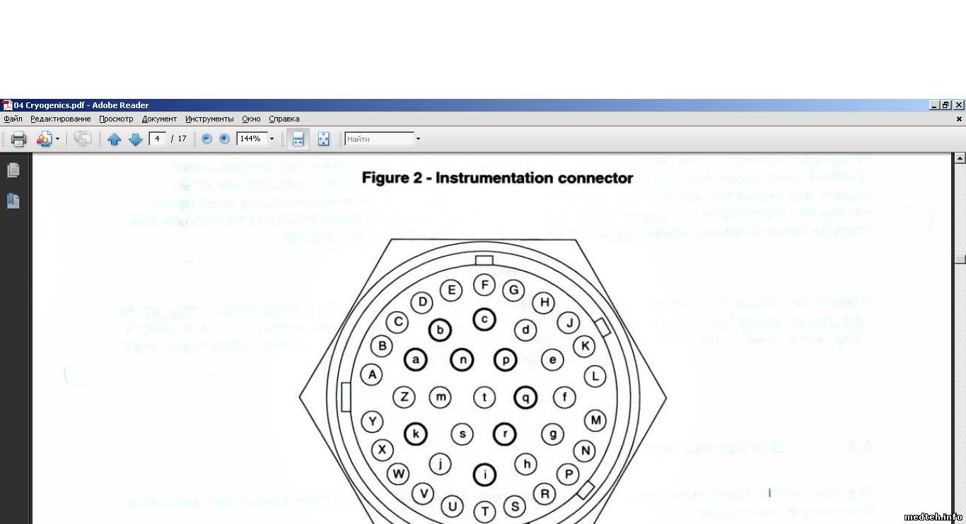

Видел 2 раза ТО головы. Уверен что и у меня получится...
Удалось вскрыть приборчик - собирается за 2 часа из деталей на Али.
Цена вопроса 15 Круб. Схемку отрисовать не получилось.
Нужна распиновка сервисного разъема...

Я и не говорю что это очень сложно, я как раз за то, что все от уверенности в своих силах зависит. Тем более если это должным образом поощрается). Приборчик я думаю весь можно купить бу в Европе за немного большие рубли. Тогда и распиновка не понадобится. Думаю вряд ли кто здесь её даст.
