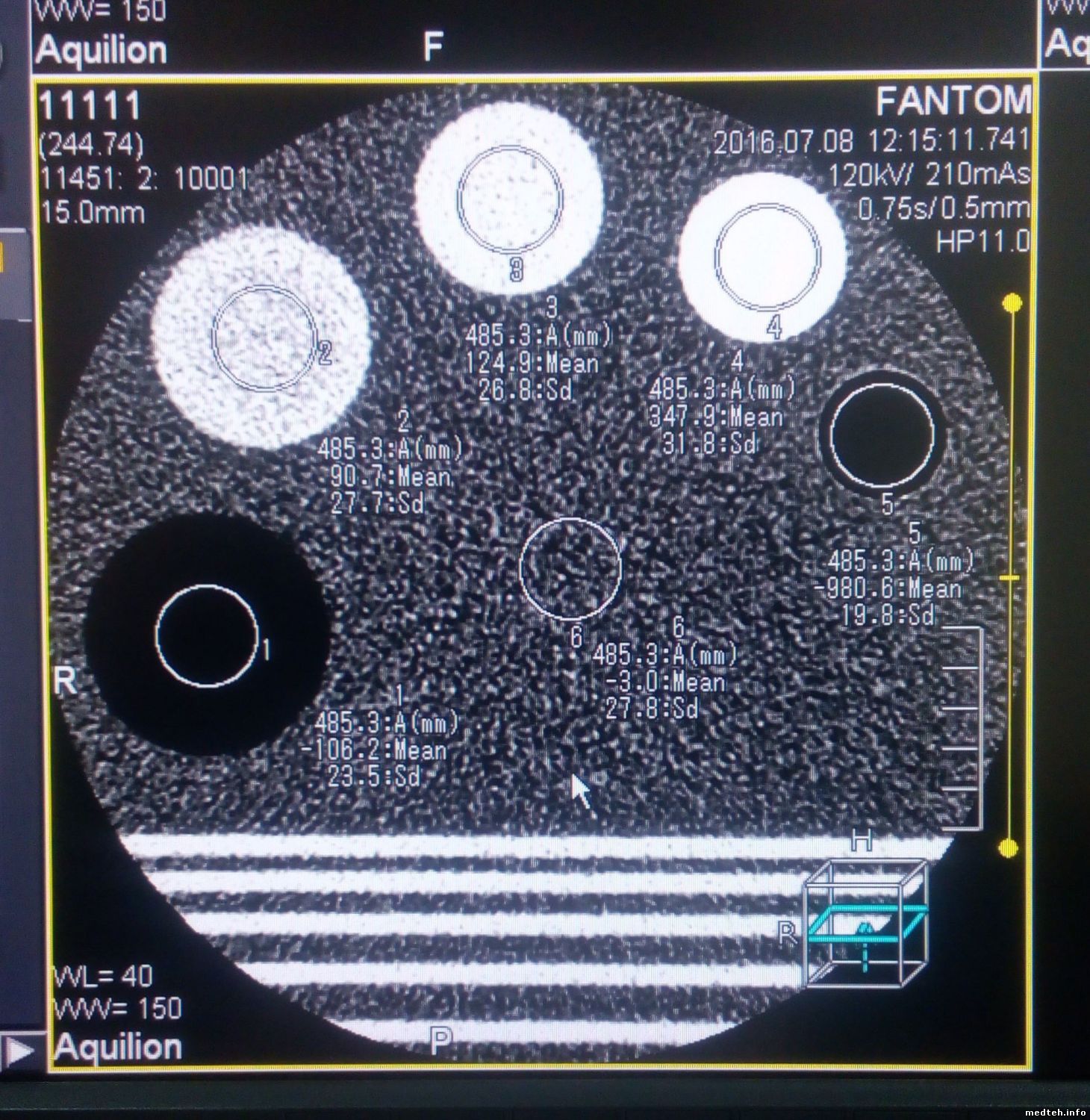

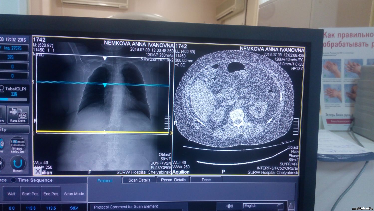

Зернистые сканограммы при автоматическом задании тока трубки.
Занижены mAs!
В чем может быть проблема?

Как насчет картинок с сервисной программки?

А как насчет калибровок NRA & Air ? Когда делались, сканирование фантома должно производиться при 120кВа и 300 мА. ( так рекомендуется ) Какие настройки в протоколах? в DCA делали повторную реконструкцию?
vitaavbДата: Пятница, 15.Июл.2016, 15:56 | Сообщение # 4
Алматы
Режим DSA конечно, спутал малость.
