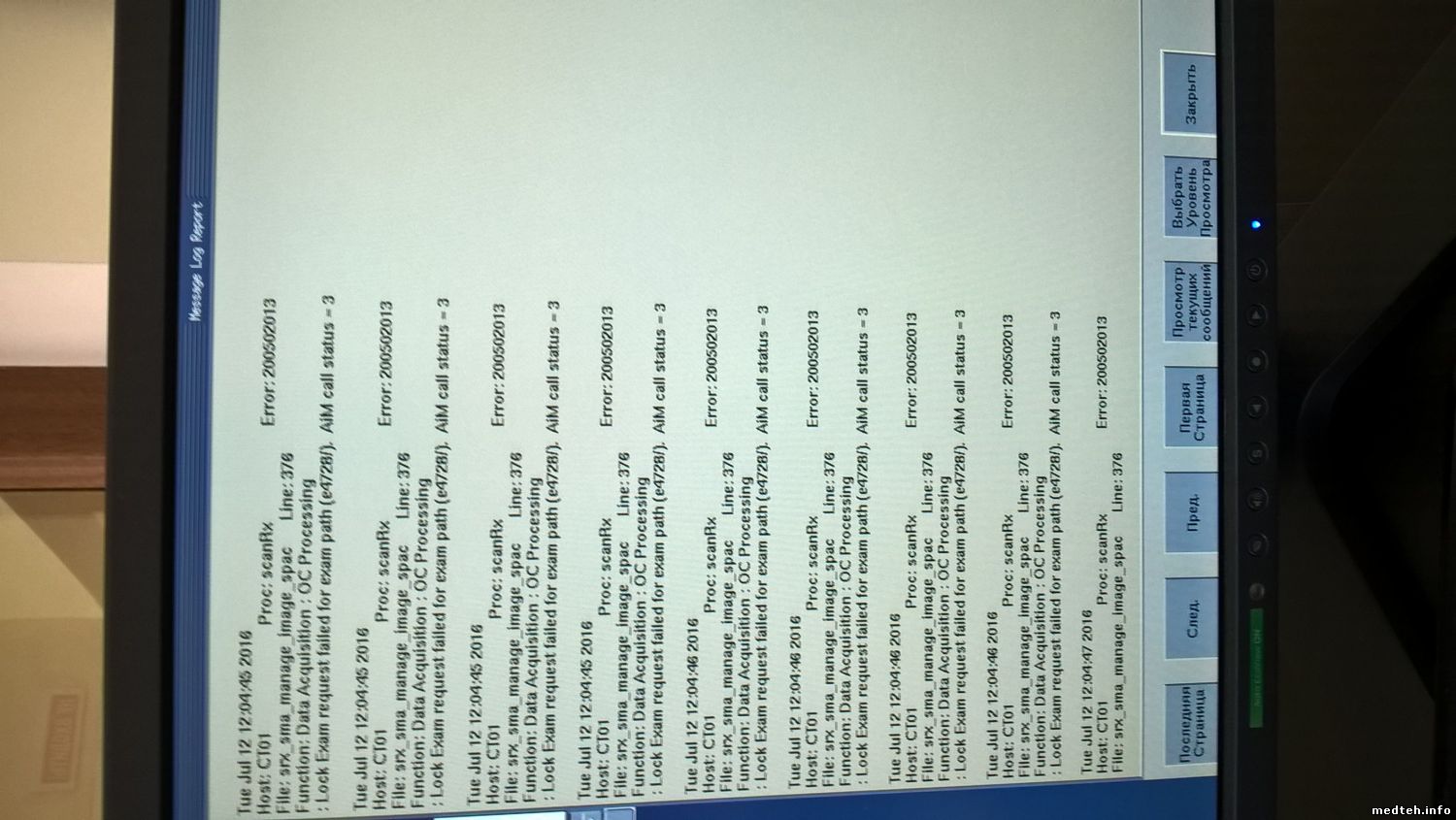

В результате действий уборщицы была нарушена связь рабочего места рентген-лаборанта (сканера) с компьютером AW (за котором сидит доктор). Связь восстановил, но перестала на рабочем месте рентген-лаборанта запускаться программа Image Works (где работают со списком пациентов и со снимками). При нажатии на эту кнопку ничего не происходит. При этом никаких сообщений не выводится и сканер дает проводить исследования. После нескольких перезагрузок эта программа запустилась и вроде все заработало. В лог файле, видимо при попытке запустить эту программу ошибка (см. вложение). Подскажите, что это было и как с этим бороться, если опять появится

а по скрину, похоже потерялись файлы в момент отвала\скачка питания, потери связи
удалить сбойное филе
