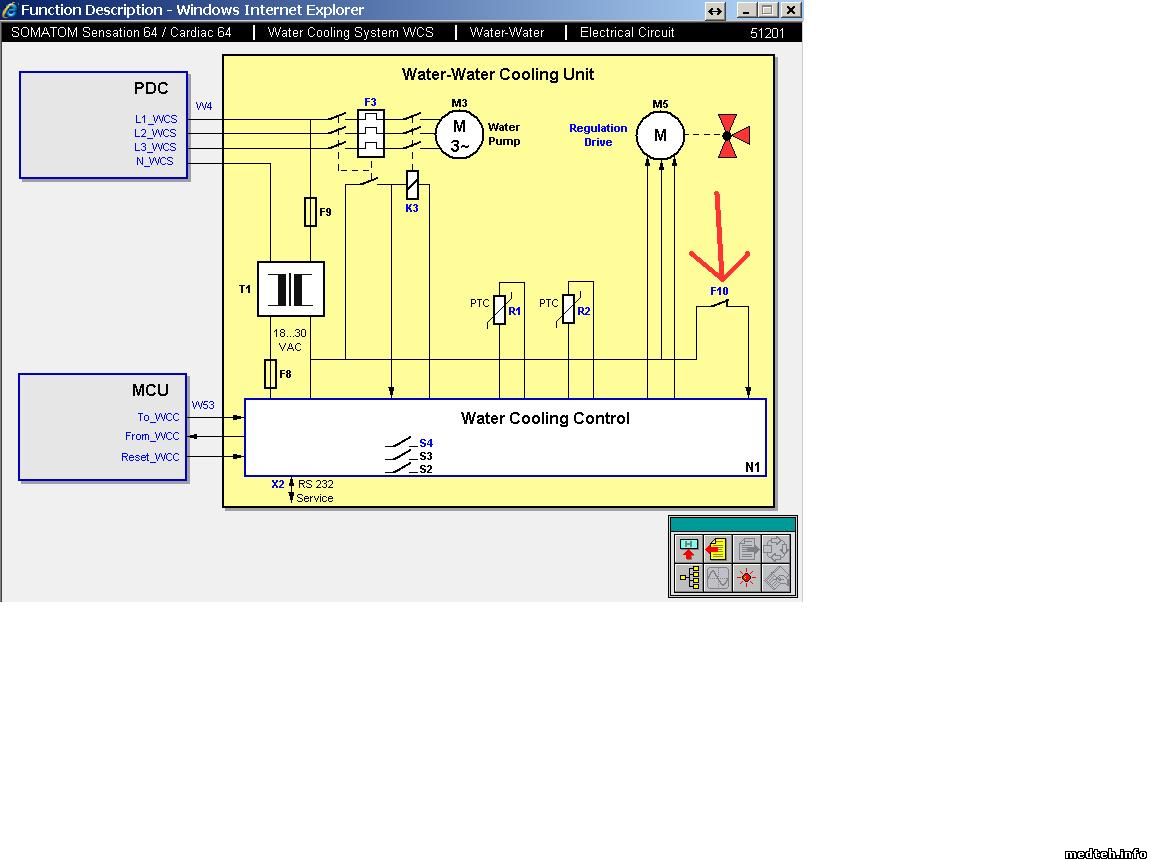

Вызвали из за перегрева гентри.
Давление в норме, вентиляторы работают, вода в чиллере есть и холодная, ошибок в логах нет кроме оверхитинг гентри.
Сразу полез в правую ногу, вентиль в закрытом положение, открыл в ручную, автоматика начала его вращать, целый день все в норме. Нf следующий день- овуерхитинг после чек апа.
долго мучался, проблему не решил. Не могу найти на плате D301 реле К21, К22 согласно фанкшину.
Начал копать и закопался. На вентиле написано что он питается от переменки, осциллографом на нем поймал что то похожее на переменку но частотой 100Гц, но на плату 301 приходит только постояннка 24В.
Собственно вопрос,
1. может кто с таким сталкивался и знает решение(заменить 301 и контроллер WCS это последнее дел)
2. может у кого есть схема или что то большее чем фанкшин на D301

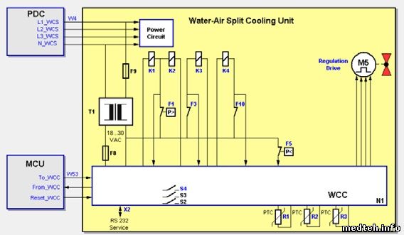

Была подобная проблема, оказалось недостаточен поток через первичный контур, после включения и проверки , мотор клапана уходит в сторону закрытия , и никак обратно не возвращается, только перезагрузка, либо перевод в ручной режим управления блока контроля. Датчик находится внутри одной из труб, примитивный флажок и выключатель. Проблема была в чиллере, там есть трубка байпасс, для снижения давления в контуре, кран от вибрации открутился ...

Ага, вот это да?

У меня чуть другая картинка, но смысл тот же. Только это не измеритель давления как нарисовано, а давления потока жидкости... Еще может где фильтры стоят, проверить , промыть ...

У меня W-W система, когда по потоку то там светодиод не загорается, и в варнингсах предупреждение.
Все равно спасибо, буду копать.
