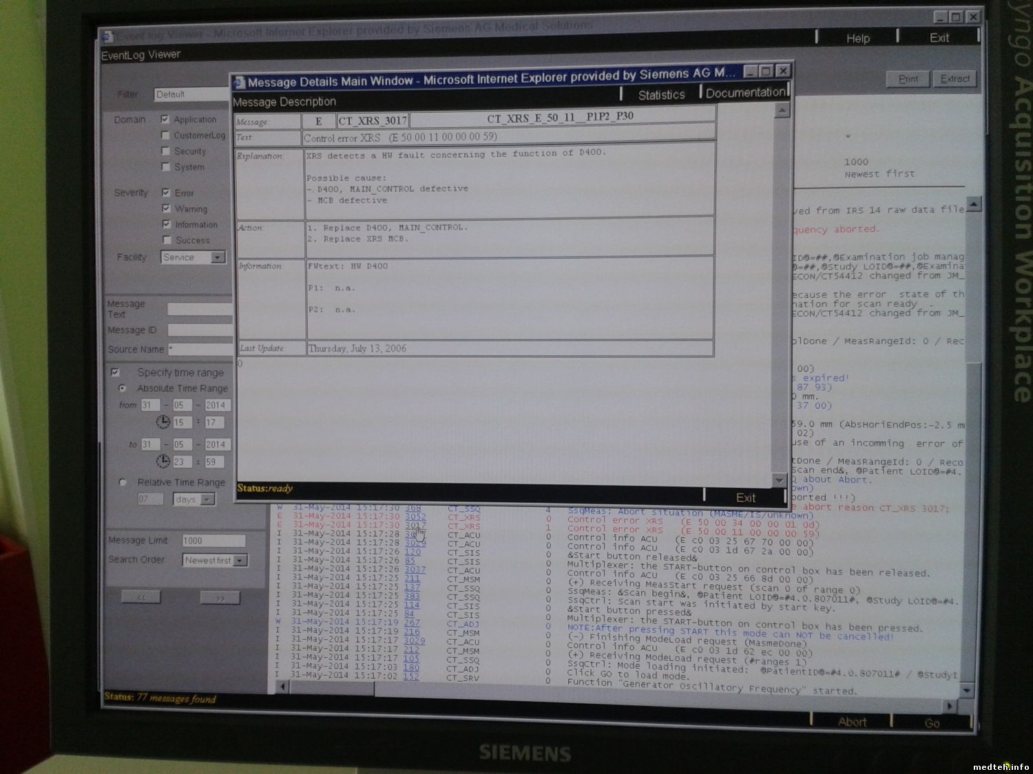

В рентгеновских компьютерных томографах Siemens есть проблема с платой D400.
Если при проведении процедуры Gen Osc по какой-то причине процедура прерывается ( например arc в трубе),
плата D400 может стать неисправной.
Сейчас есть плата D400 которая по этой же причине перестала работать.
Плата не полностью неисправна. Она дает возможность аппарату "светить" в сервисном режиме.

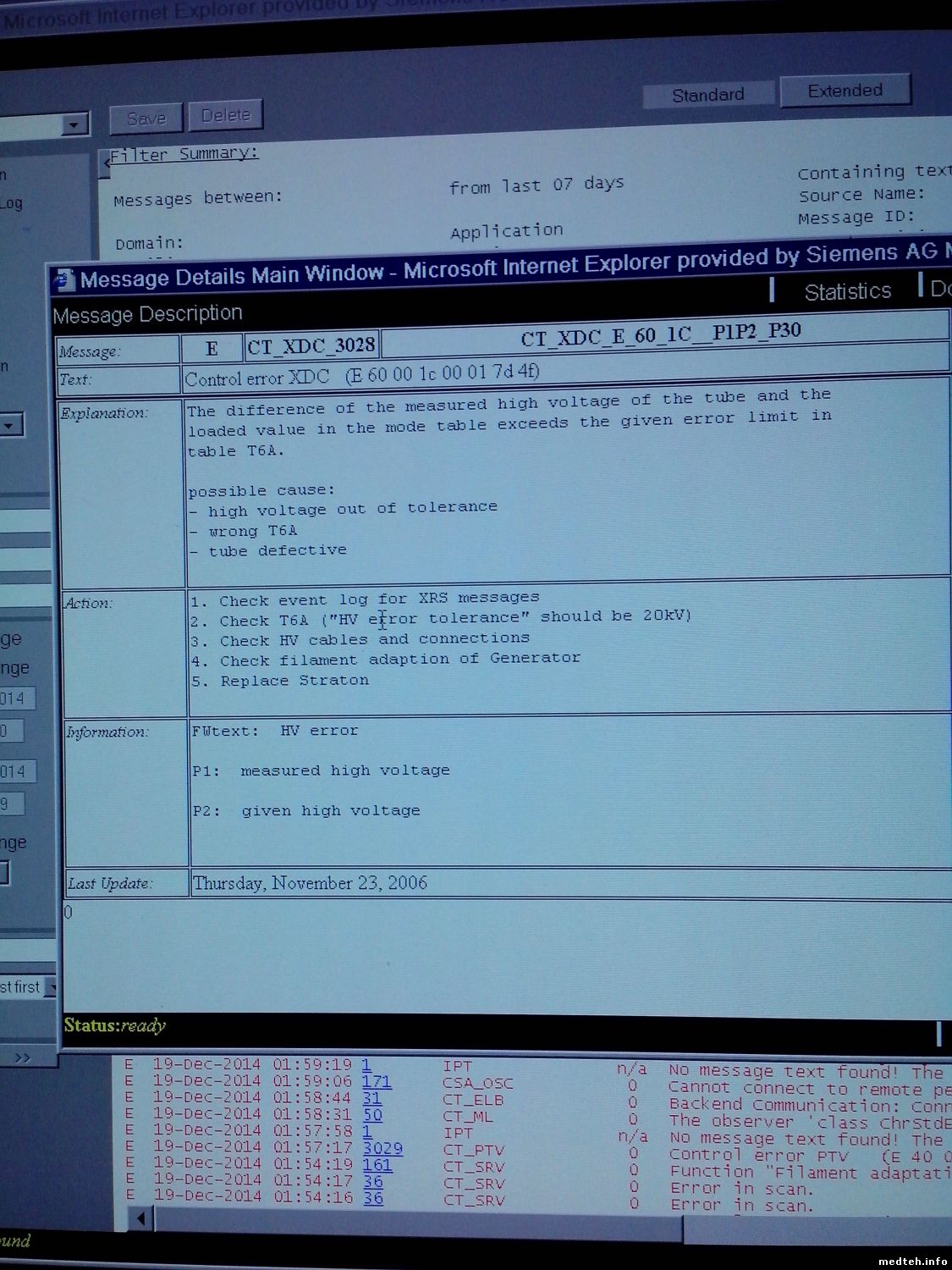

При попытке проведения Чек Ап аппарат " ругается" на то что кВ не в допуске.
Т. е в плате сбилась таблица зависимости kB от частоты и плата выдает не те кВ.
Фото ошибки 3028 в файле.
Та же ошибка будет и Tune Up если пробовать проводить Gen Adapt.

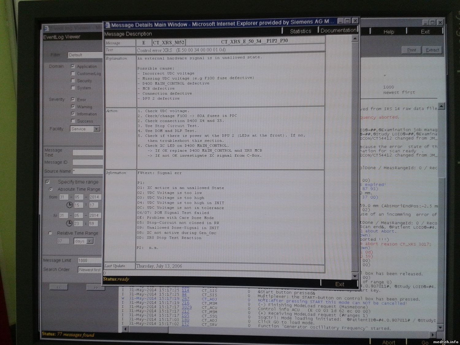

Если пробовать проводить Gen Osc то излучение даже не начинается сразу уходит в ошибку.
( остальные все узлы в КТ исправны-проверено подкидыванием исправной D400)
Фото 3052 и 3017 в файле.
Кто нибудь сталкивался c подобным и побеждал-?

На исправной сделать genosc, сделать flash read с параметрами. Поставить проблемную D400 и сделать flash load спараметрами от исправной. Или поставить service plugs на трубку и сделать gen osc на неисправной. Поменять MCB. А вообще, только замена D400.

Ровно так все и делалось и с заглушками тоже. Увы..... Старая D400 не восстанавливается.
МСВ тоже менялась. MCB исправная.
Такого рода процедуры делали и на другом КТ. Результат тот же.
