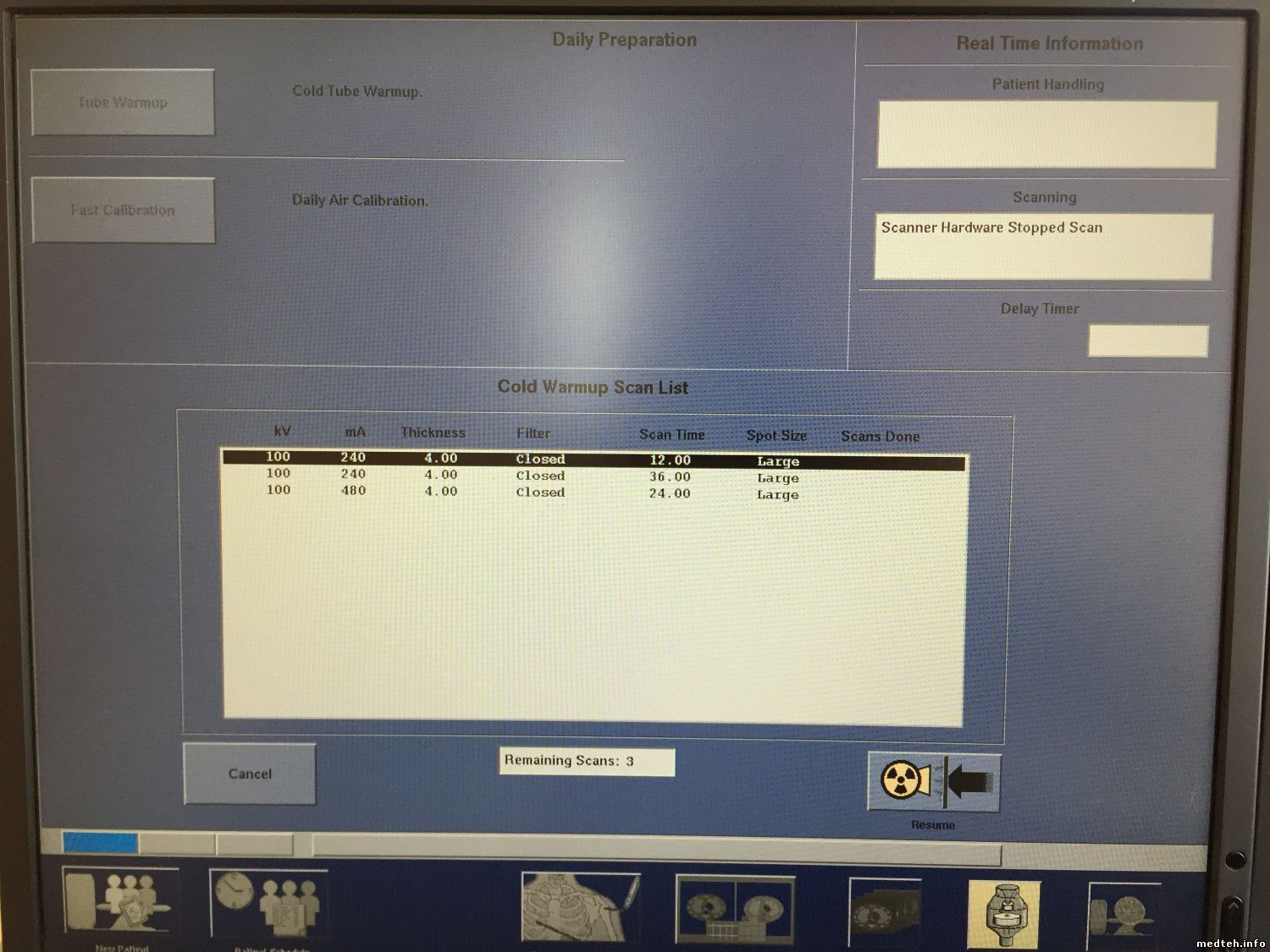

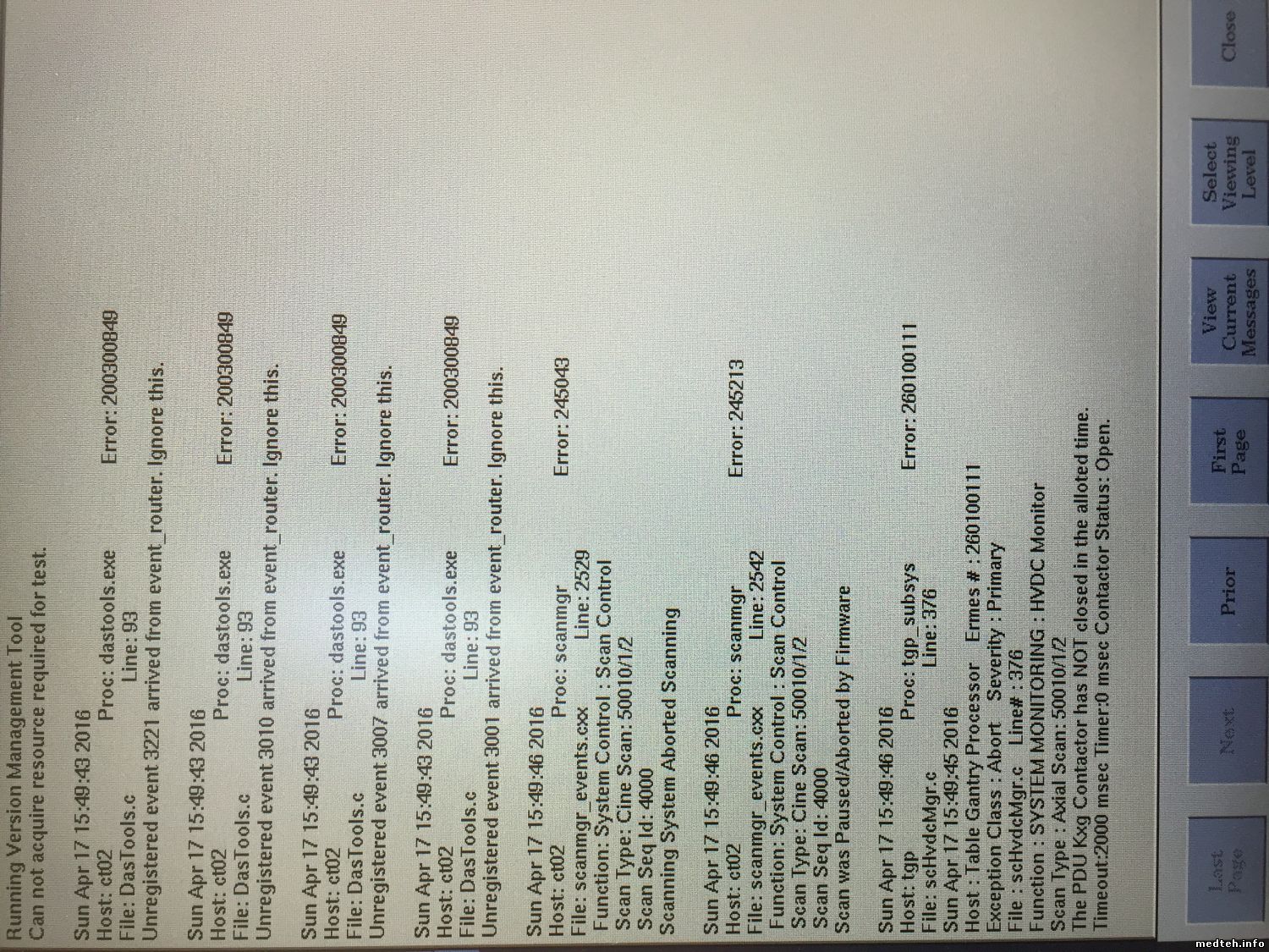

Помогите с таким же аппаратом проблема,не проходит warmup выкладываю фото логов

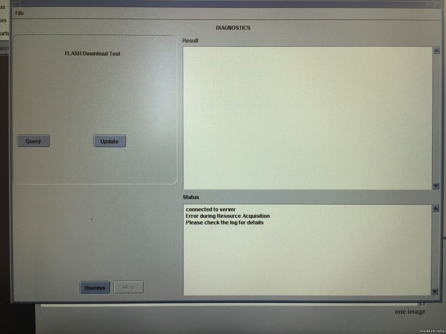

И вот
KoadmirДата: Воскресенье, 17.Апр.2016, 14:56 | Сообщение # 5
У вас сообщений: 75

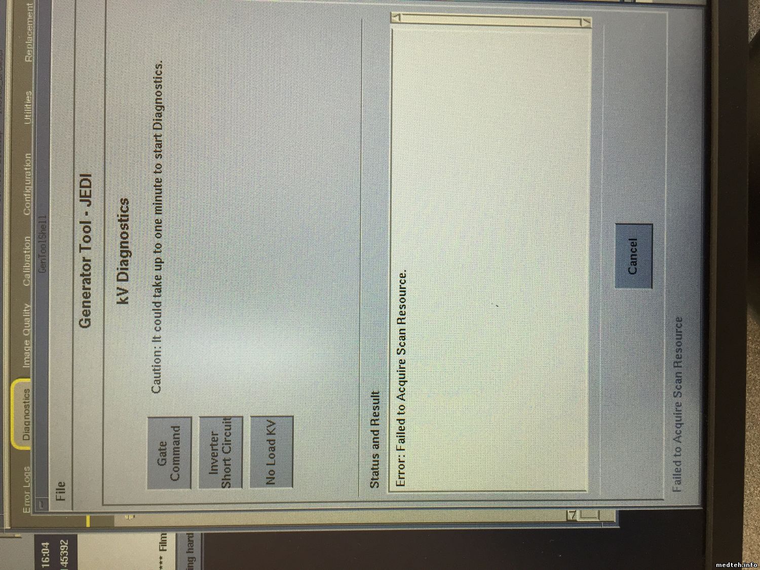

При попытке диагностики оборудования гентри не подключается к серверу

Koadmir, что с контактором в PDU? почему он не сработал? он жив? с питанием все в порядке? Как-то Вы резко кинулись флеши перешивать...
