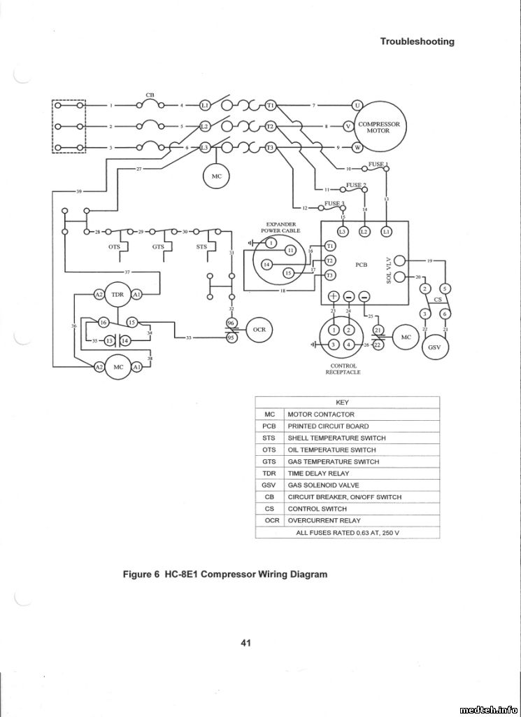

KAMEROved_2, У топикстартера Филипс Ачива 1.5Т, а это крио-компрессор НС-8С - у него нет диагностического разъёма как у НС-10 или CSW-71,F50,F70.
Поэтому приходится мудрить :)
-=Vladimir=-
а разъём accessory, круглый, 5 пинов. Пин 7 земля, 1&2 к схеме подключены. 3,5,6 вроде пустые. Разве не предусмотрено на НС-8С диагностических выходов? Может кто уточнит?
KVIДата: Четверг, 14.Апр.2016, 14:11 | Сообщение # 15
У вас сообщений: 396
МРТ
Елец
KAMEROved_2, Сам видишь как басню упростили:
P.S. Хотя на разъёме Control Receptacle надо посмотреть контакт 4.
Вообще-то этот разъём используется для временного останова холодной головы при некоторых программах (блок BDAS (CDAS) подает на него сигнал управления). Но глянуть стОит что на нем происходит. Займусь на досуге.

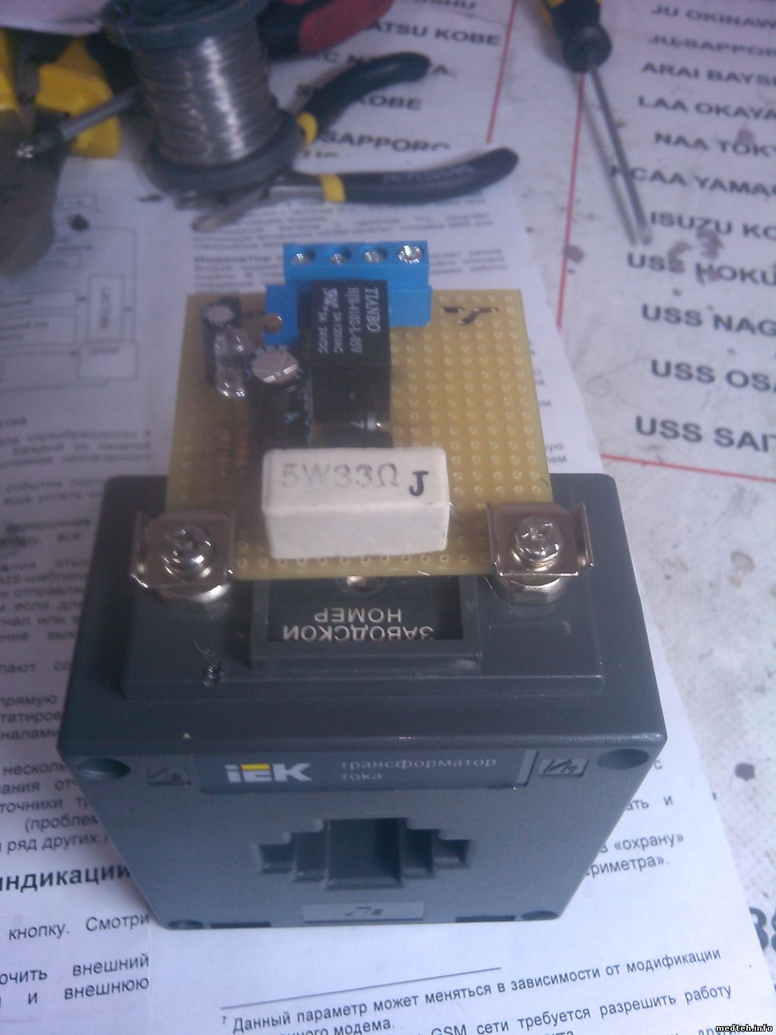

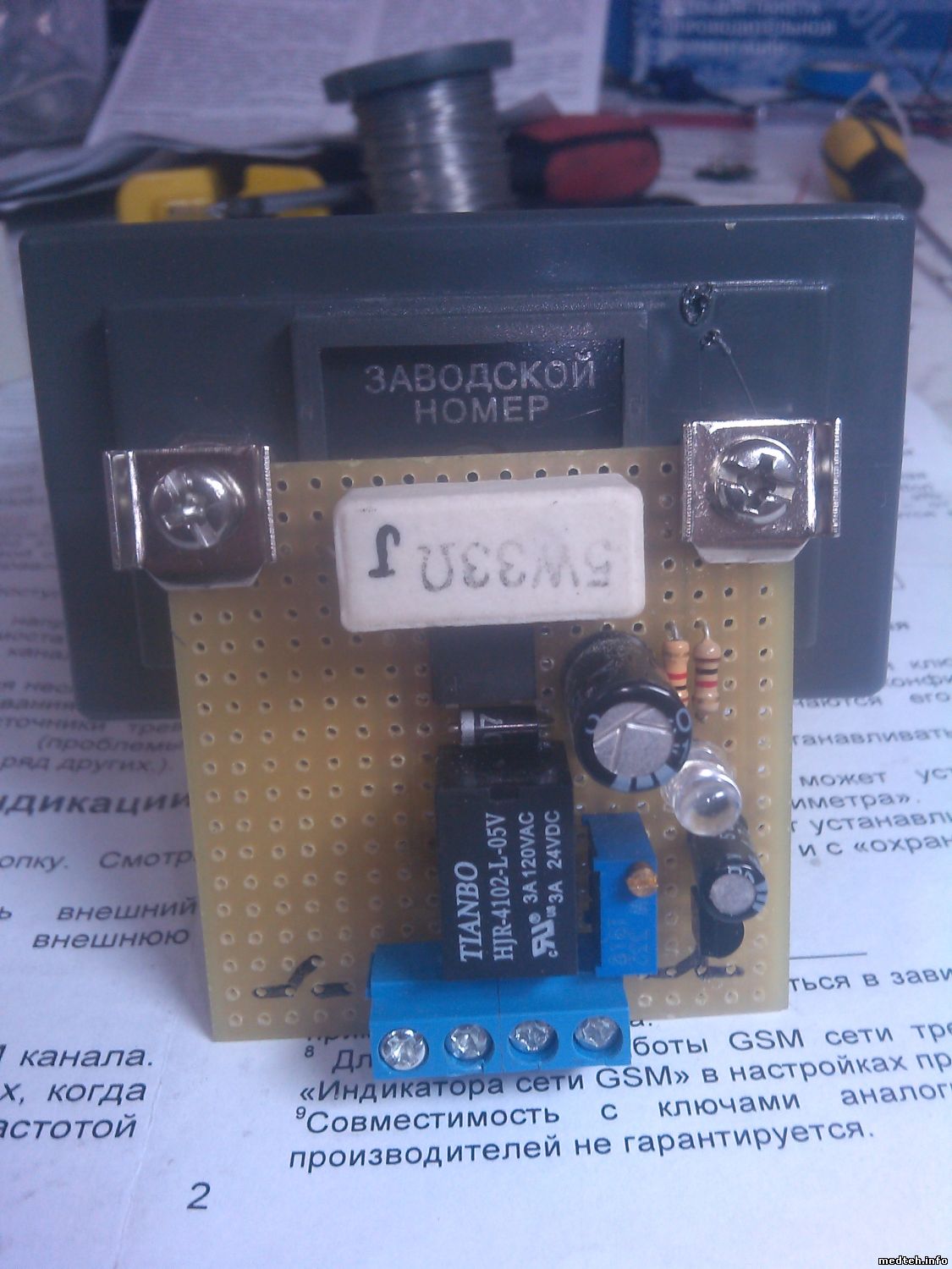

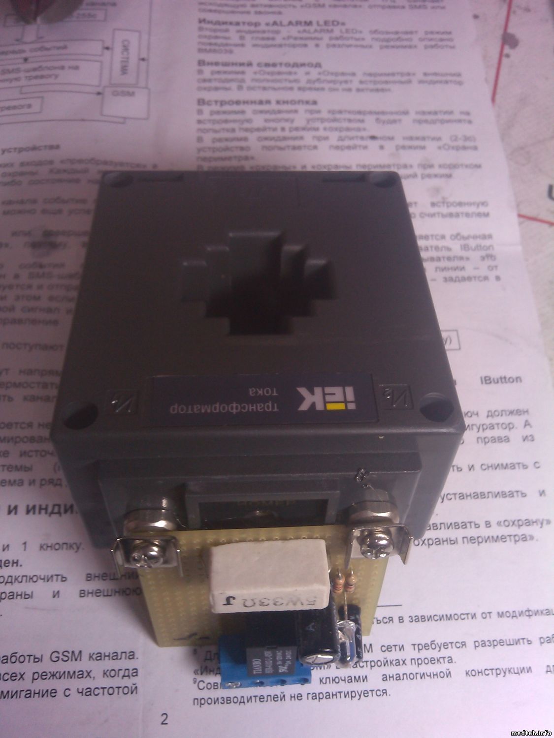

1. Пока идут датчики с Китая, сделал собственный. На стальную гайку намотал 40 витков провода, прицепил шунтирующий резистор.

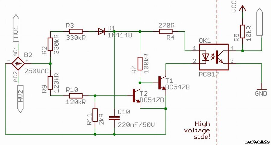

2. Занимаюсь компаратором. За основу взята вот эта схемка

Здравствуйте коллеги.
Прошу прощения за длительное молчание - время было потрачено на разработку и испытание датчика.
Я постарался сделать датчик максимально дешевым, просто реализуемым и надежным.
Трансформатор и реле можно купить в магазинах электротоваров, остальные детали выковырять из блока питания компьютеров.
Все заявленные ранее требования учтены.
Итог:
1. В качестве датчика тока использован обычный трансформатор тока для электросчетчиков.
2. Датчик питается от трансформатора тока
3. Выход релейный (на замыкание или размыкание - на выбор).
4. Индикация и регулировка порога срабатывания компаратора реализована непосредственно в датчике.
5. Простое подключение непосредственно в силовом щите:
на провод питания контролируемого устройства одевается датчик, включается устройство, выставляется порог срабатывания на номинальном токе потребления, при останове - ток потребления падает, реле срабатывает и отправляется СМС.
Все просто...

carstarДата: Среда, 25.Май.2016, 05:00 | Сообщение # 28
У вас сообщений: 60
инженер-радиотехник
Иркутск
Готовый датчик
