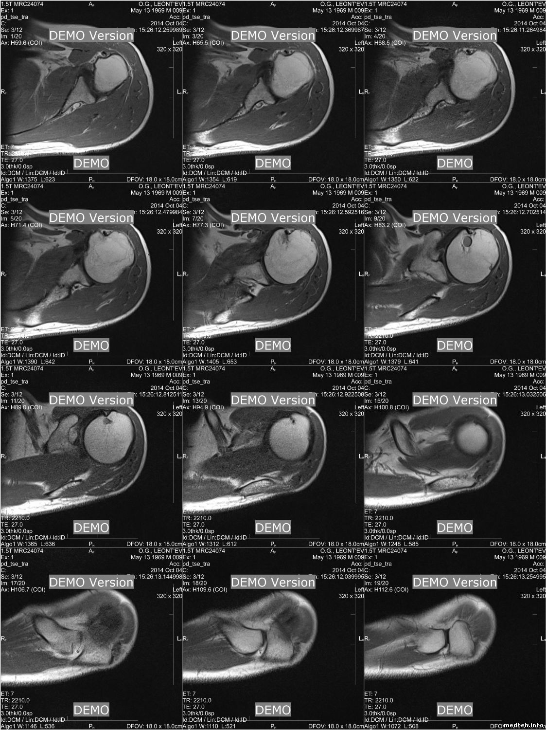

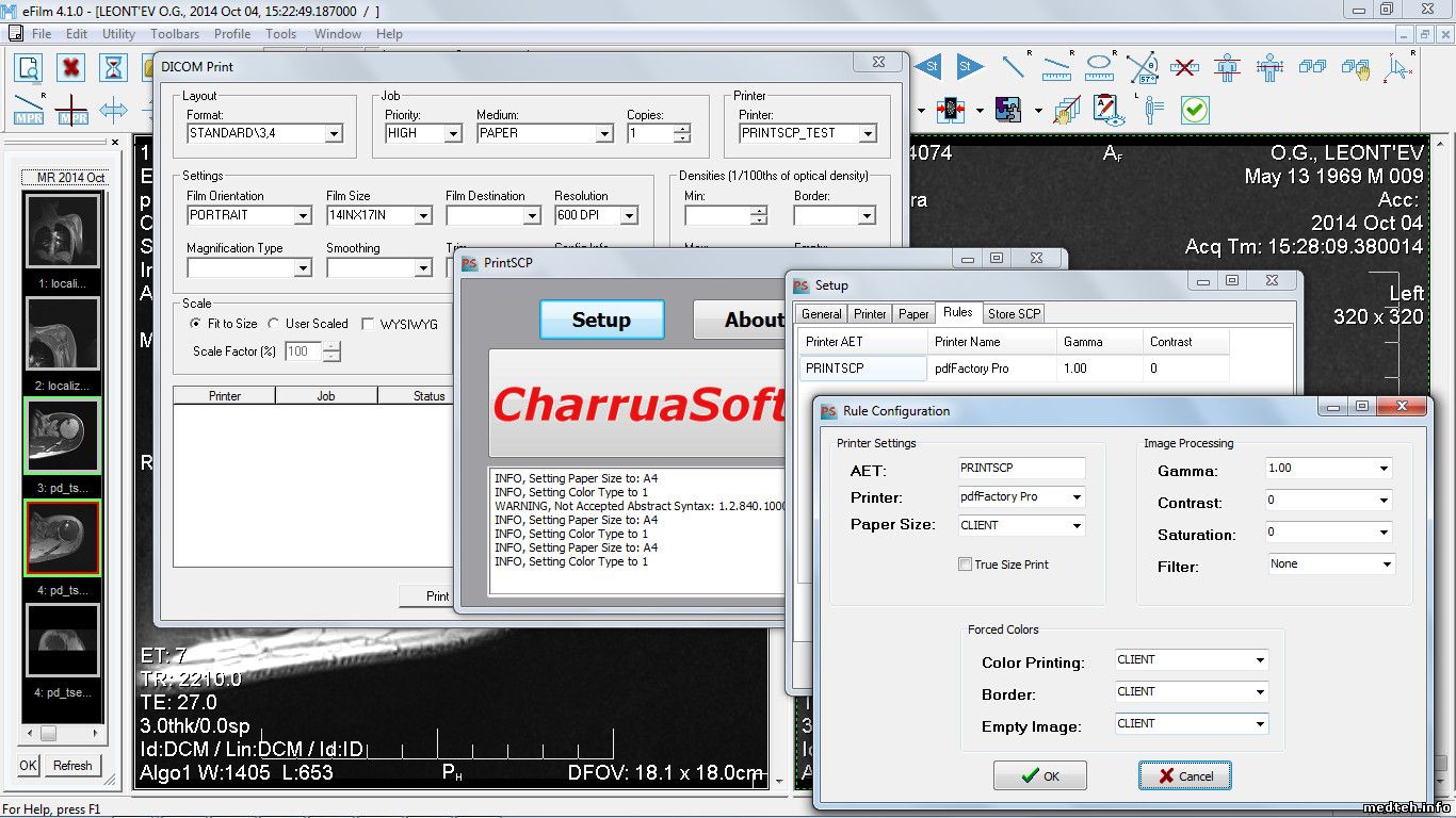

Как я понял вам вот что нужно, не сочтите за рекламу
http://charruasoft.com/products/printscp/index.php
В данном примере печать на эмулятор ДИСОМ принтер из eFima (что бы смакетировать DICOM print), в pdf что б даже бумагу не использовать :-)
прога платная :-(, есть заброшенный свой проект эмулятора DICOMprint, но получается все же дороже чем купить.

Не могу понять зачем эмулятор поведения, а не все ли равно что акфа или кодак, протокол связи то один
Код

15:25:33, AE_TITLE << PRINTSCP
15:25:33, (0000,0000),  4, UL, Group Length: 100
15:25:33, (0000,0003), 22, UI, Requested SOP Class UID: 1.2.840.10008.5.1.1.2 (Basic Film Box SOP Class)
15:25:33, (0000,0100),  2, US, Command Field: 304
15:25:33, (0000,0110),  2, US, Message ID: 18
15:25:33, (0000,0800),  2, US, Data Set Type: 257
15:25:33, (0000,1001), 22, UI, Requested SOP Instance UID: 999.2.20160328.259134
15:25:33, (0000,1008),  2, US, Action Type ID: 1
15:25:33,
15:25:33, N-ACTION
15:25:33, INFO, Starting Printing Process, Matrix: 3, 4, to doPDF v7
15:25:33, INFO, Setting Paper Size to: A4
15:25:33, INFO, Setting Color Type to 1
15:25:33, INFO, After PaperSize: A4
15:25:33, INFO, After Color: 1
15:25:33, INFO, EmptyImageColor=clWhite
15:25:33, INFO, Printed Image size: width=2480, height=3508, Selected DPI=300
15:25:33, INFO, S#54, Printing Grayscale Image
15:25:34, INFO, BorderColor=clWhite
15:25:34, INFO, S#54, Created Raster Image
15:25:34, INFO, hdpi=300, vdpi=300, PageWidth=2480, PageHeight=3508
15:25:42, INFO, StartPage
15:25:42, INFO, Header is not enabled
15:25:42, INFO, StretchDrawDIB status: 0
15:25:42, INFO, Footer is not enabled
15:25:42, INFO, Image printed OK, returning back
15:25:42, INFO, Successful Print Film Box

Цитата naves ()
ставили когда-то такую задачу http://www.medteh.info/forum/58-10032-1 и в итоге ничего.
PrintSCP умеет в JPEG складывать
