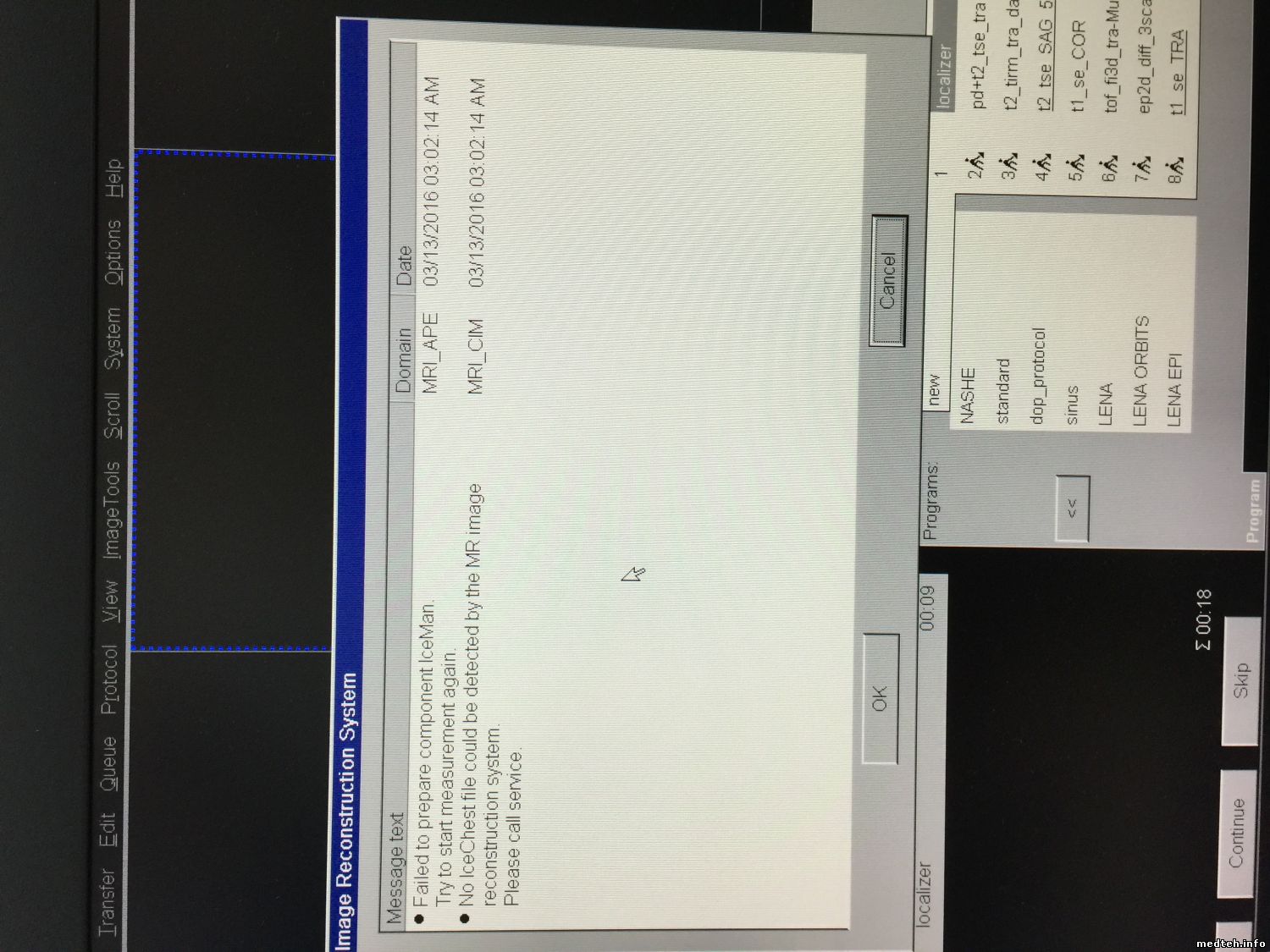

При попытке переделать систему на SSD диски перестал определять реконструктор при попытке сделать исследование.

Имэджер грузиться как должен, его видит хост, все сервисы запускаются, сервис пароль есть.
Подобная ошибка у меня была уже как-то, но сбросилась, когда я вернул родные HDD, а теперь она появилась на родных.
Может у меня неправильно определились буквы томов.

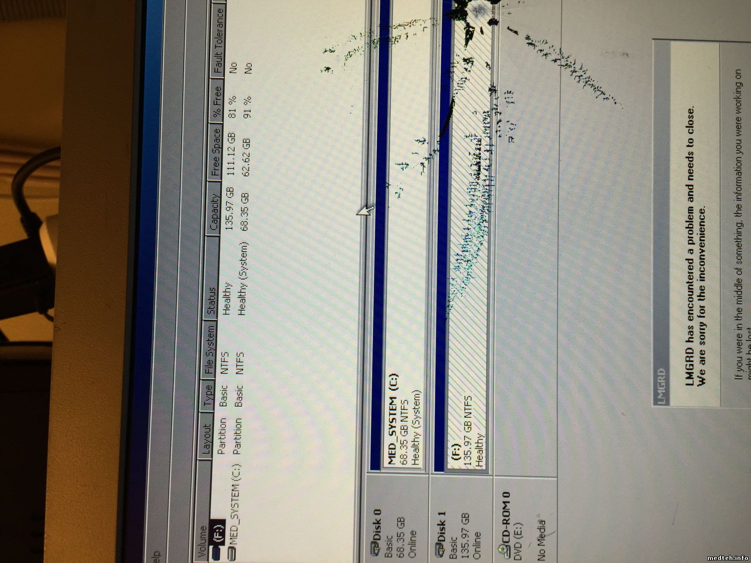

Я менял их несколько раз, сейчас на имэджере всё вот так:

Вот в том и дело, что загружается всё нормально, все службы работают и перезапускаются с хоста, в том числе, и служба IceManserver.
При попытке сделать локалайзер irs отваливается.

Во время переустановки HDD на irs скидывались настройки рэйда, после того, как вручную включал raid, система грузилась, но путались литеры дисков вместо Med system C и Local disk F, было C и D.
