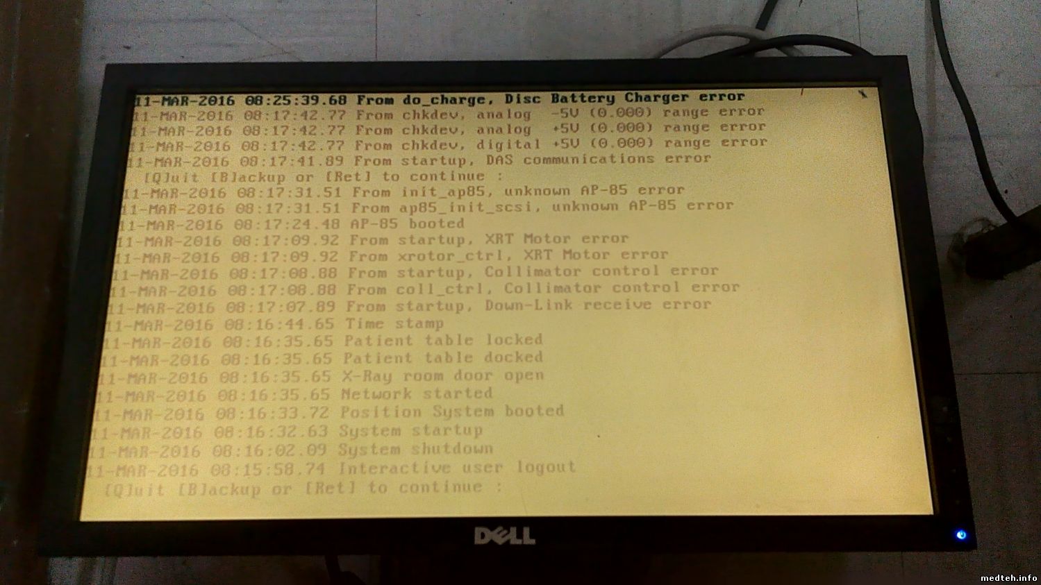

Столкнулся с проблеммой.

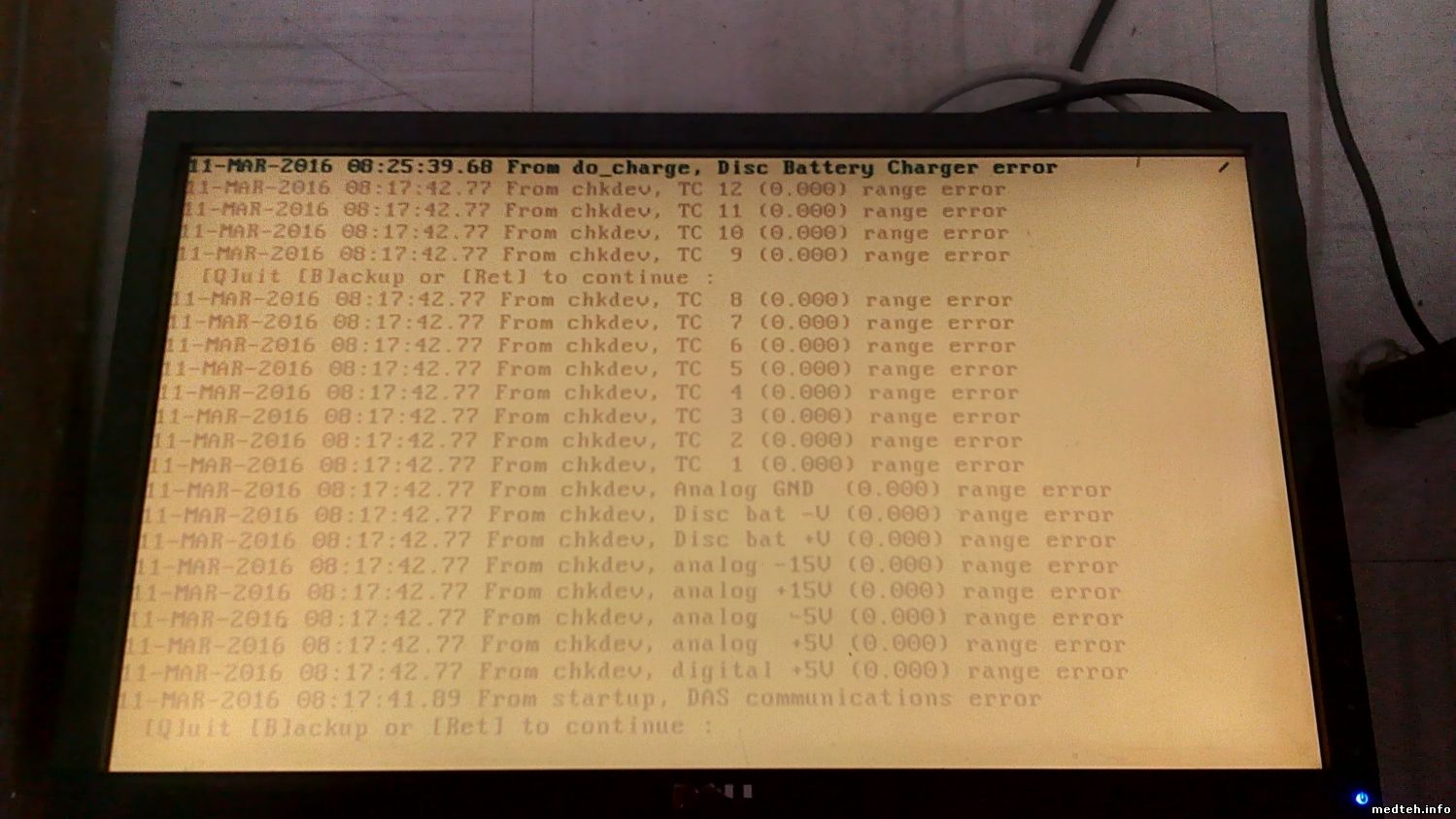

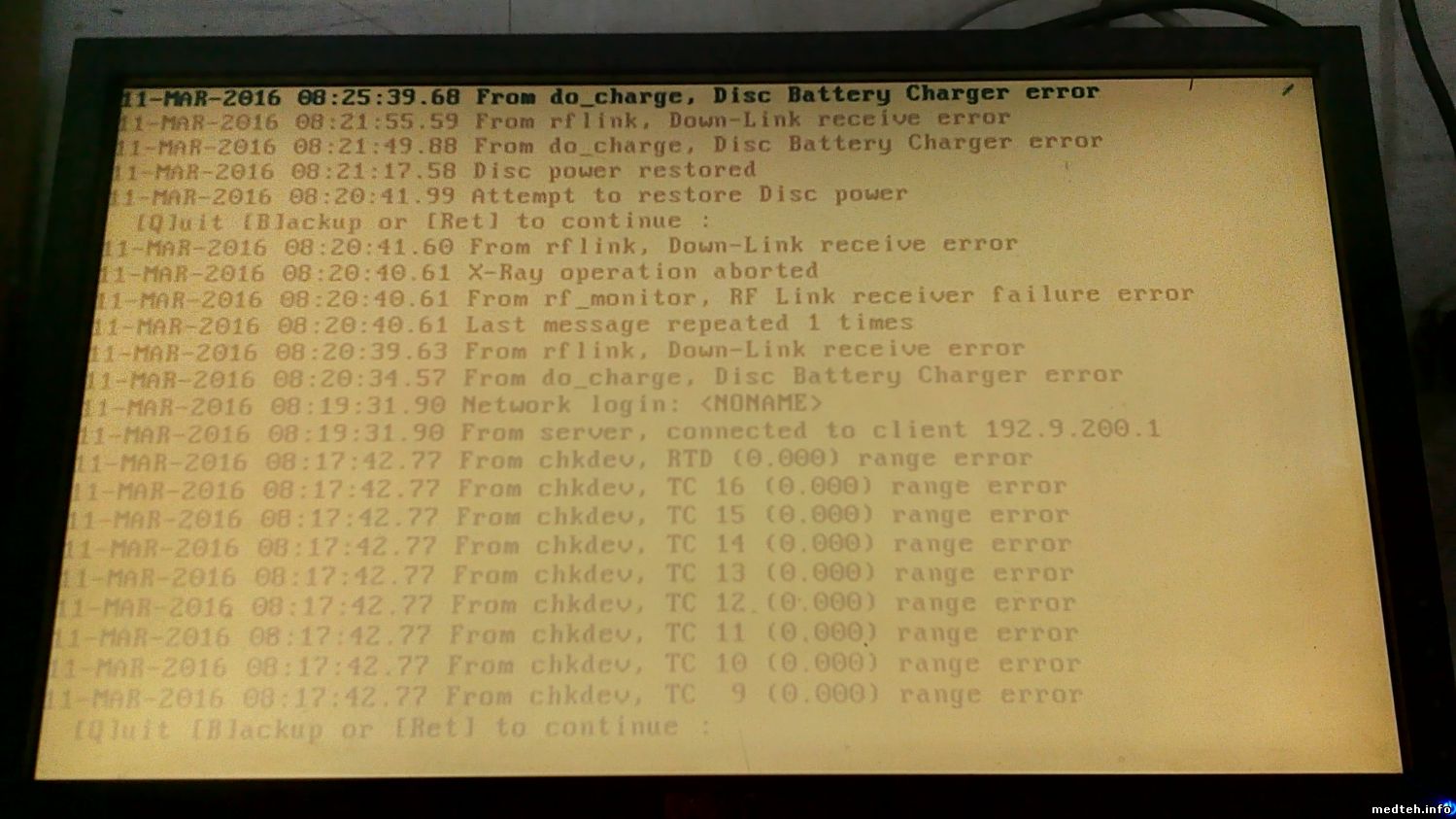

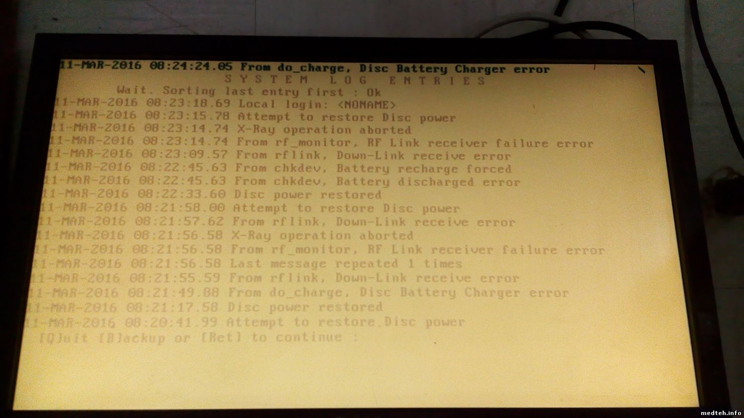

При диагностике КТ выходит лог ошибок (на фото)
Проверяю согласно логу, заряд работает, батарея исправна,
уровни напряжений в норме...
Кто сталкивался с таким?
Если есть совет приму с радостью!
Спасибо.

Я бы сказал что нет связи с частью аппарата... и софт не видит устройств (блоков) и напряжений.
Где то что то в обрыве или сдохло.
