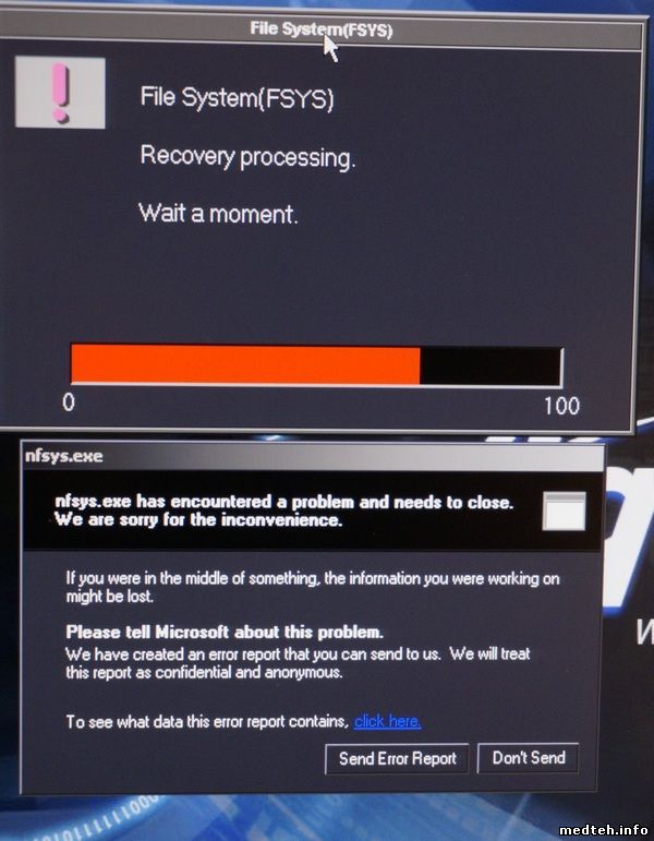

protosДата: Вторник, 15.Мар.2016, 20:56 | Сообщение # 9
У вас сообщений: 33
sledge-"Судя по первой фотографии, проблема еще и в софте. С переустановки оного я бы и начал."
У меня тоже была такая картина, поэтому я согласился.
sledgeДата: Вторник, 15.Мар.2016, 23:05 | Сообщение # 10
У вас сообщений: 192
Так какое было сообщение с фото - верхнее или нижнее? Приведите свои фотографии
protosДата: Вторник, 15.Мар.2016, 23:12 | Сообщение # 11
У вас сообщений: 33
Верхнее. Извините, почему-то не сфотографировал.
sledgeДата: Вторник, 15.Мар.2016, 23:17 | Сообщение # 12
Мой совет относился к нижней ошибке. А по верхней повторюсь - к софту это не имеет отношения.

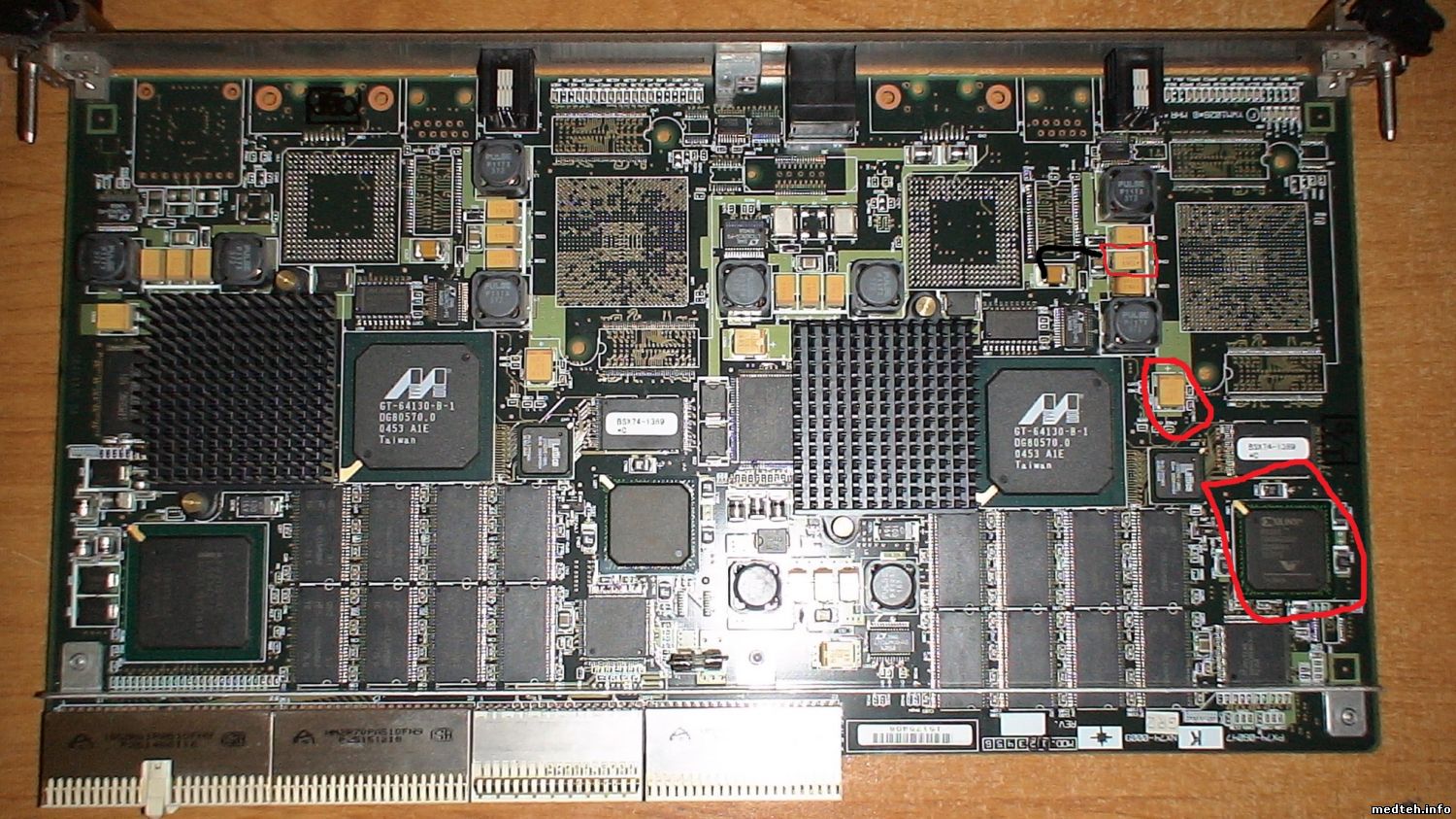

Точно. Вылетела MHR-DP. Горит предохранитель, пробиты диоды и возможно больше. Был-ли у кого-нибудь опыт ремонта, или только замена.

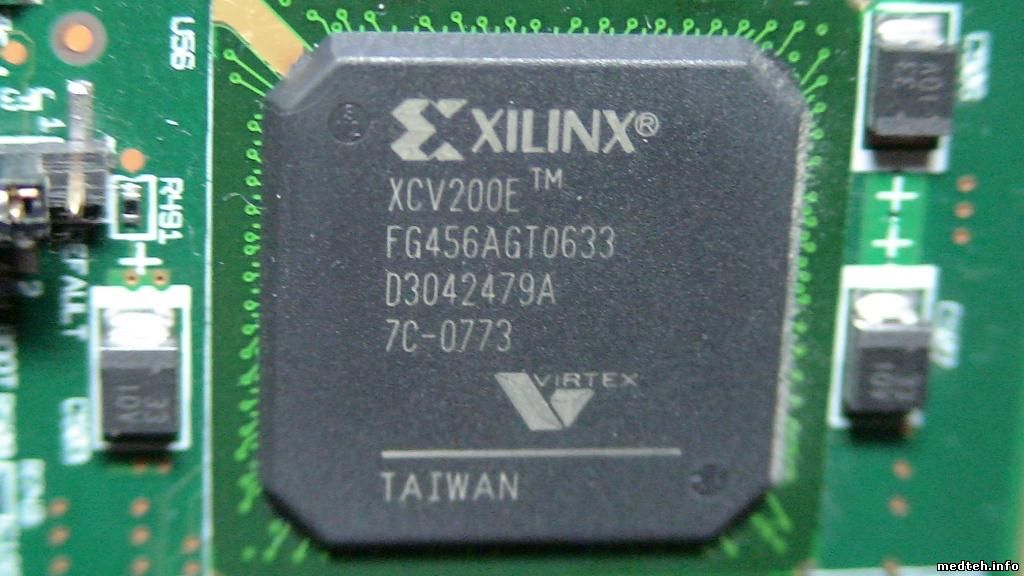

Добрый вечер, или доброе утро, кто как прочтет. Сначала - результат, плату MHR-DP починил.
В результате перепада напряжения (что для меня оказалось удивительным т. к. 3м.куб. занимают устройства обеспечивающие его стабильность), но может быть совпадение с включением суперплойки мед.сестры, не успевшей дома прокипятить бигуди. Шутка. MHR-DP можно рассматривать как 2 в 1-м, абсолютно одинаковых схематически, устройства, что очень удобно в анализе безсхемных плат. Как я понимаю последовательность вылета элементов:
1.)пробой тант. конденсатора в цепи генерации 1,5В для питания чипа обработки входного сигнала.
2.)подгорание -0 в слое платы (на контактах элементов, где должен быть 0, оказалось прибл. 24 Ома).Вобщем кирдык.
3)превышения допустимого значения тока питания ядра XCV200E. Пробой ядра.
3.1.Выстрел тант. конд. 680мкФ 6,3В в питании ядра чипа.
Однако было очень интересно, и очень обидно(почему-то), но решил делать, терять то нечего.
Ремонт, пока 20 дней ждал чип : Демонтаж XCV200E. Замена кондеров(680, не нашел поставил 2Х330 10В), установка перемычек(нарисованы черным цветом, были и с другой стороны).
Это основные моменты, но пришлось взяться всерьез. С лабор. блоком с мин. напр. и током бродить по схеме. Кто мучается-пишите.
После монтажа XCV200E плата заработала, по крайней мере так говорят светодиоды.
Ну вот теперь остался тот же вопрос - Пароль входа инженера в инсталяцию системы. "Kingbird" вводил- не пускает. Прошу помощи.
protosДата: Вторник, 26.Апр.2016, 00:11 | Сообщение # 25
У вас сообщений: 33
Фото чипа
ElyaДата: Вторник, 26.Апр.2016, 22:37 | Сообщение # 26
У вас сообщений: 395
респект. я б не взялся за монтаж на шариках
