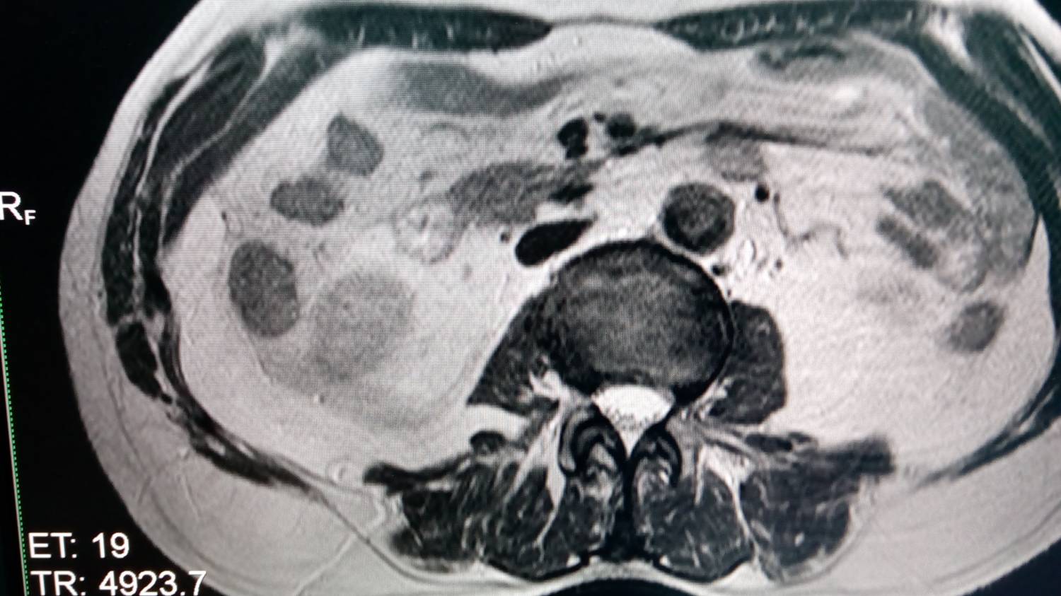

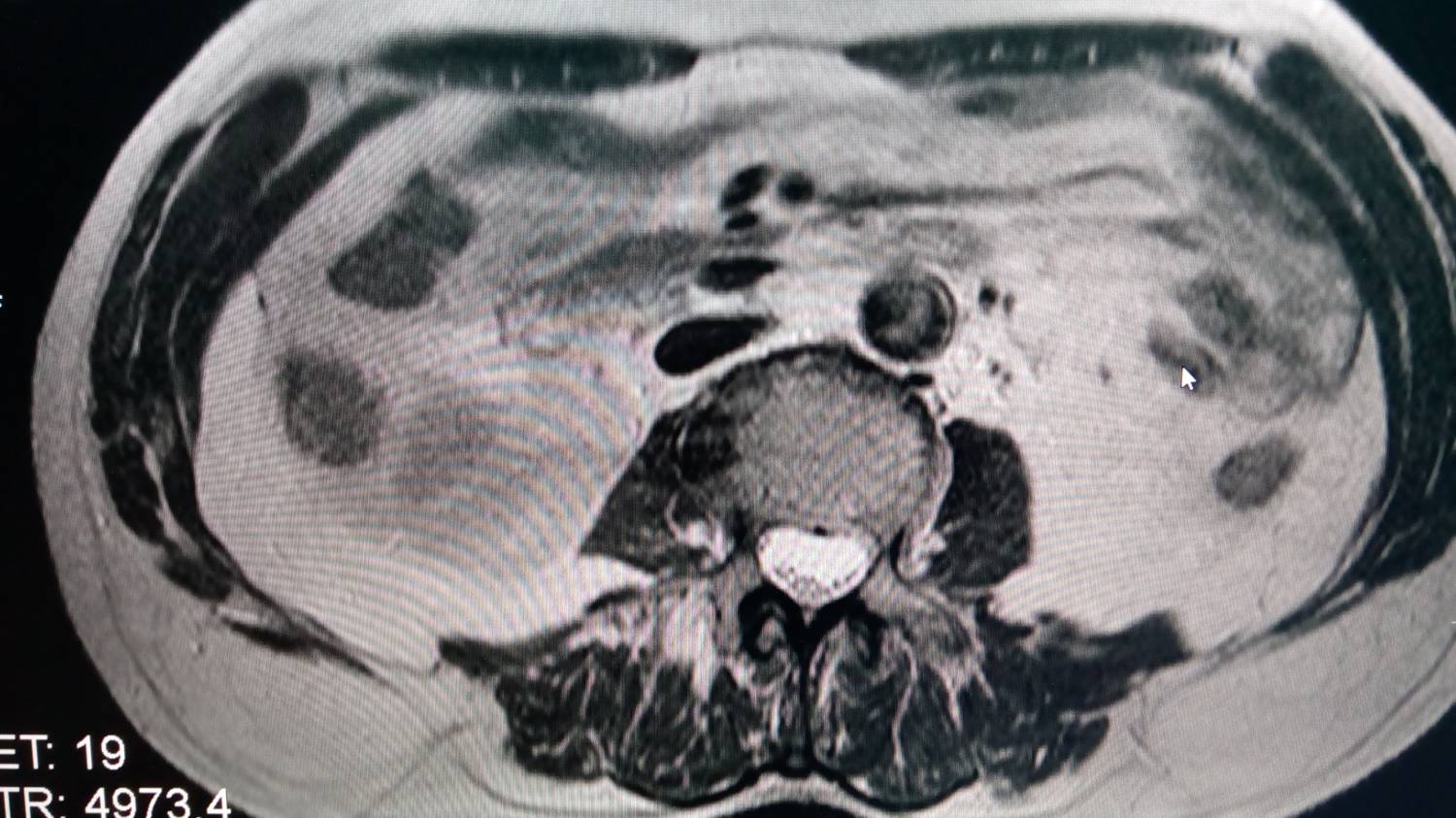

Периодически по непонятной причине на снимках появляются артефакты типа "ковер", снимки прилагаю,причем снимки находятся в одной серии - идет нормальный, следующий с ковром и потом опять нормальный, а также некорректно работает программа подавления жира.
Вопрос - куда копать?
FedorMДата: Суббота, 05.Мар.2016, 02:31 | Сообщение # 2
У вас сообщений: 271
сервисный инженер МРТ
Обычно некорректный FS это кривоватый шим.
Сеточка через картинку чаще всего бывает при interleaved slices, а причин может быть море, чаще всего статика или искрение плохих контактов где-либо.
Залезьте под сервисом, проверьте шим, сделайте RF interference test, без этого дальше копать можно долго и без толку.
