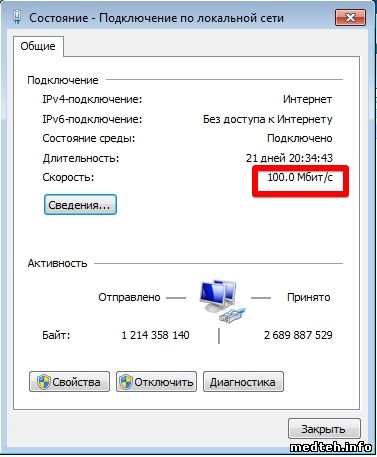

у меня как-то на одном аппарате (сименс) возникли ощутимые тормоза - оказалось свитч глюканул и не давал скорость по сети 1 Гбит, стоял на постоянку 100 Мбит для всех каналов

ElyaДата: Среда, 17.Фев.2016, 10:07 | Сообщение # 8
У вас сообщений: 395
Цитата carstar ()
Как это проверить?
на свиче обычно светодиоды индикаторные горят, зеленый - 100 мегабит, желтый - гигабит, или, если винда - смотреть свойства текущего подключения, как-то так..

carstarДата: Четверг, 18.Фев.2016, 04:35 | Сообщение # 9
У вас сообщений: 60
инженер-радиотехник
Иркутск
Проверил сеть - 1Гбит.
