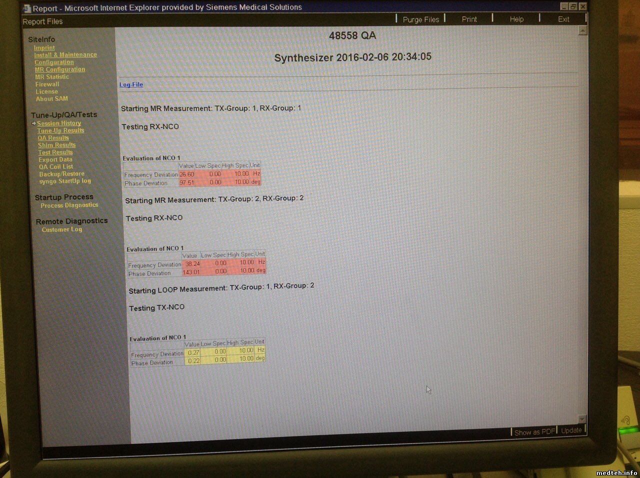

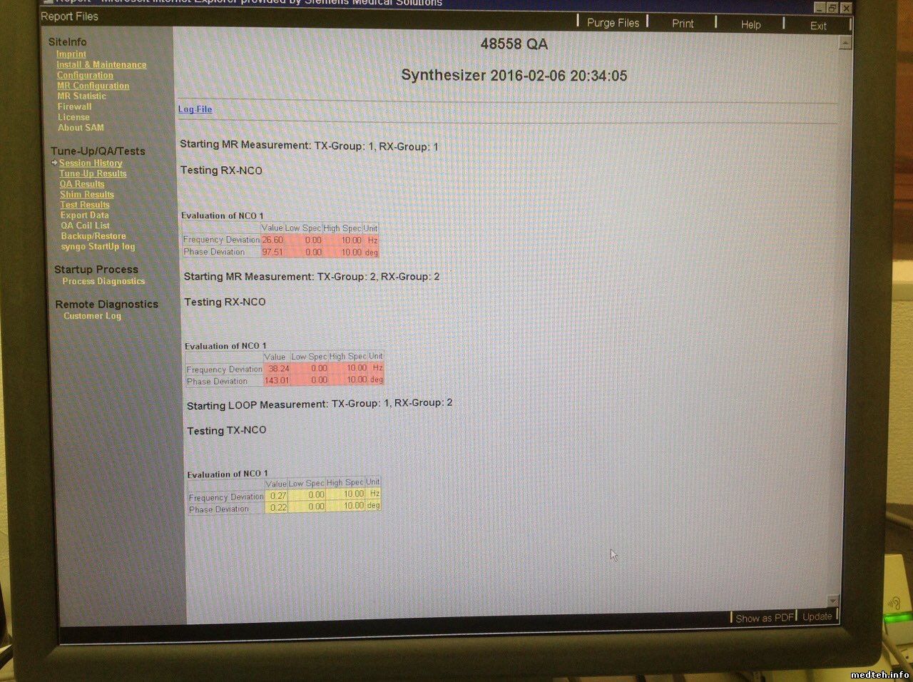

Добрый день !
Может кто сталкивался и подскажет?
Ведем настройку Magnetom C 2009 г.в(MOD2). Они такие с 2010 года пошли
Не проходит тест модуль синтезатора(картинки во вложении), большая девиация
Уже и снимали его и разбирали, осциллографом проверяли что возможно,все прочистили, вроде все в норме, но тест не идет, соответственно настройка дальше тоже не идет.
Есть ли идеи у кого , куда заглянуть, что сделать?
Или может есть у кого такой магнит на обслуживании, проверить наш блок? Договоримся.

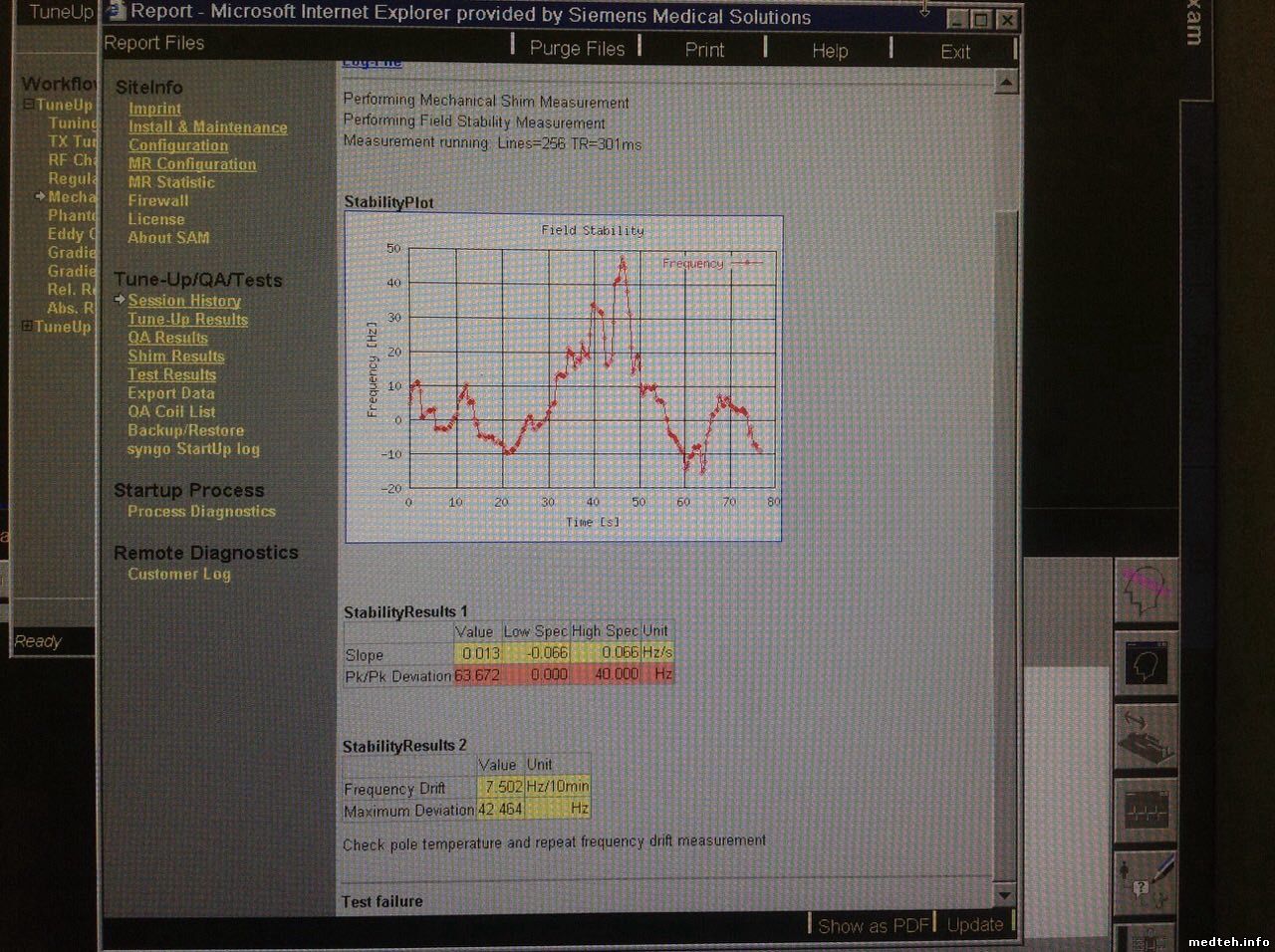

FedorMДата: Воскресенье, 28.Фев.2016, 13:46 | Сообщение # 3
У вас сообщений: 271
сервисный инженер МРТ
Либо снаружи помехи, либо температура блинов плавает.
Судя по второму посту, вы уже все выяснили ...
