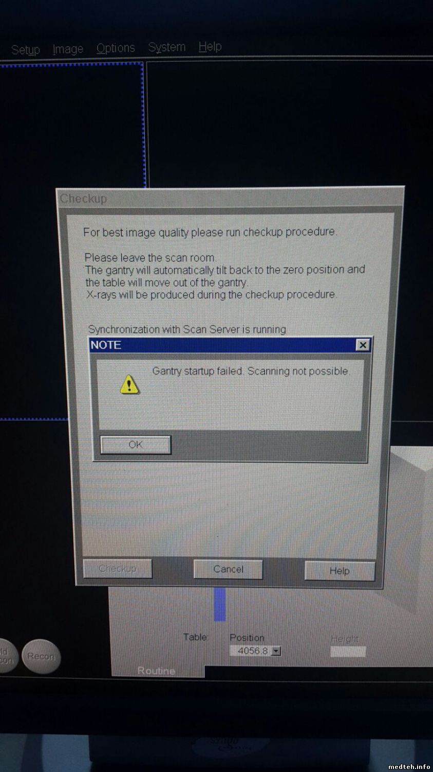

доброго времени суток всем. у нас возникла проблема с томографом сименс Somatom Emotion 16 апарат не проходит чекап и пишет ошибку gantry startup scanning not possible. проверили все предохранители внутри апарата и блоков замерили напряжение на дорожках но все в порядке. будем очень признательны за помощь

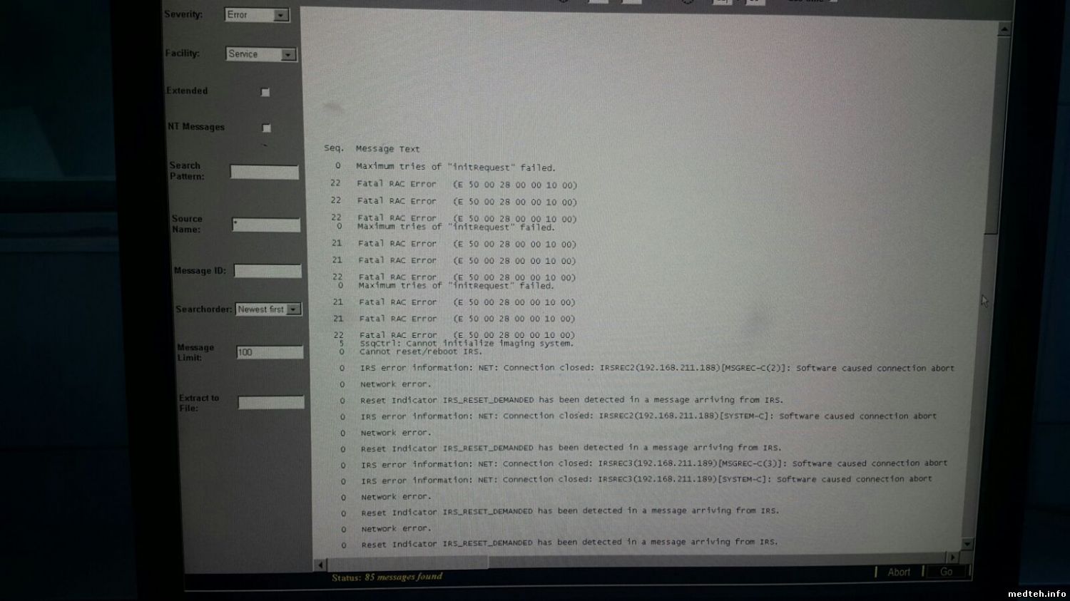

в первом приближении что-то с IRS твориться, надо посмотреть как там грузится софт, какие ошибки пишет в лог, есть ли связь с IRS..

я в файлах послал что он пишет fatal rac error вот сейчас я файлы прикреплю что мы в сервисном меню прочитали

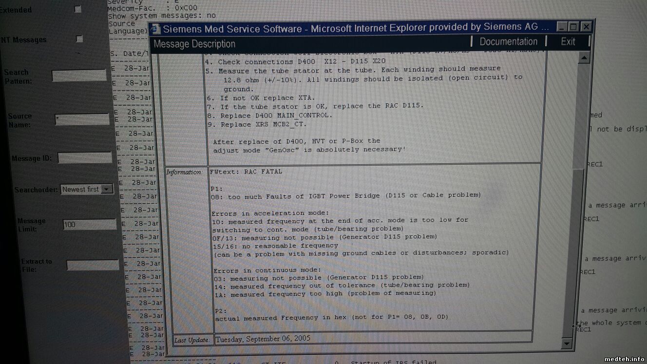

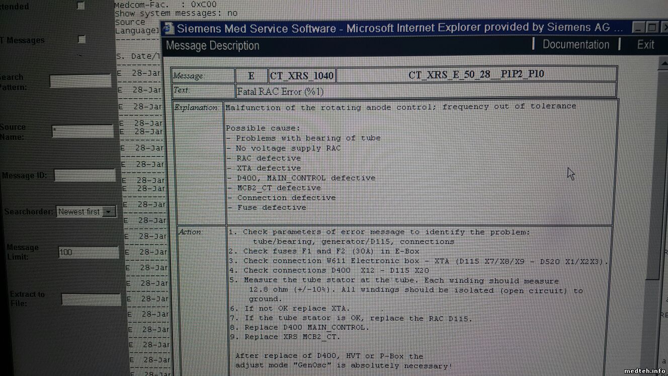

в ошибках часто каша творится, непонятно что первично, доступ к сервису у вас есть, прогоните тесты и еще, вот эту ошибку целиком приведите (с заголовком)

RAC = Rotating Anode Control
Что-то с трубкой или платой FILRAC генератора

Если вы слышите какие-то посторонние звуки из трубы - с вероятностью 3/4 ей уже кранты.
Шумящий подшипник при таких перегрузках это почти приговор.
