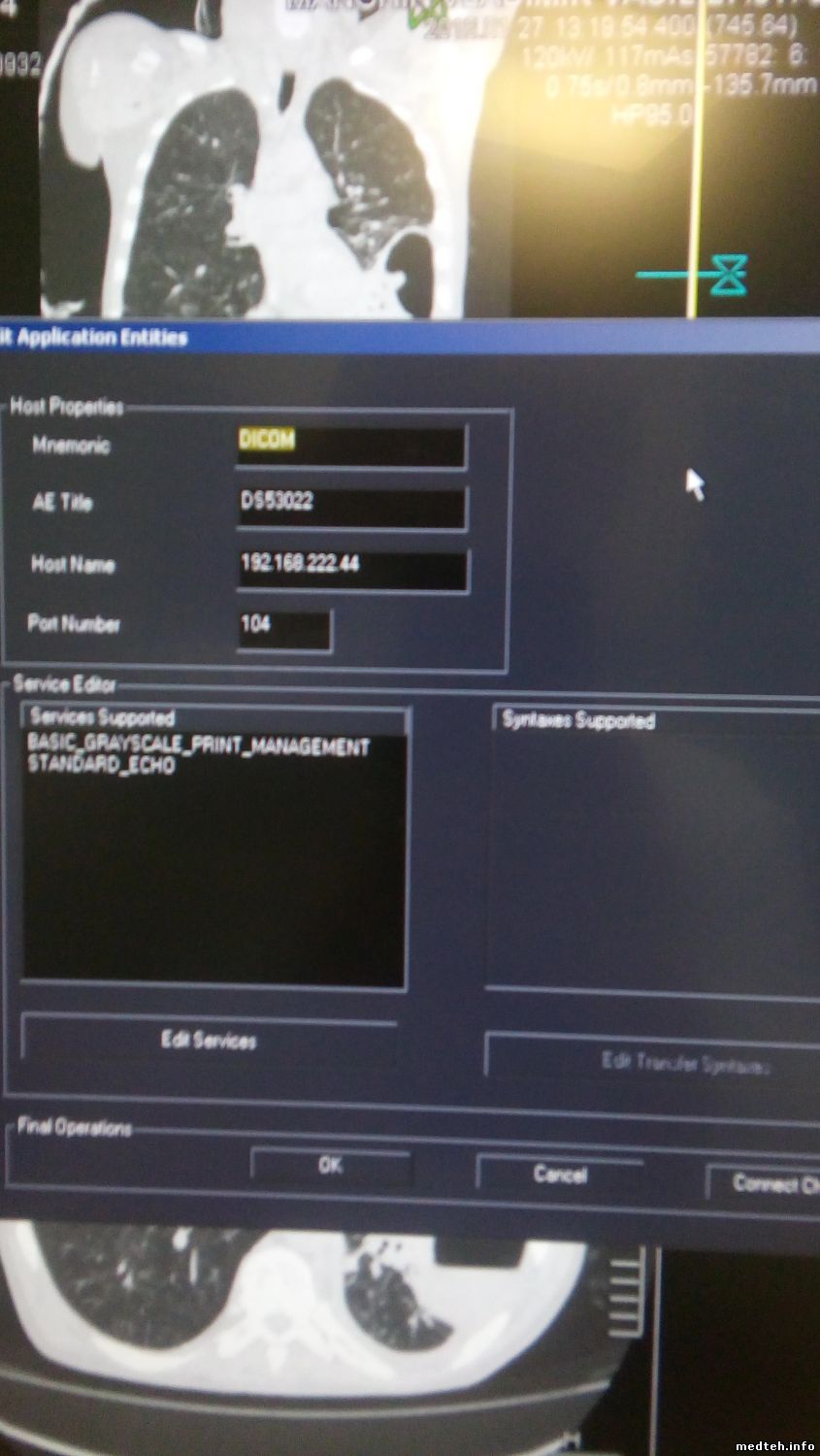

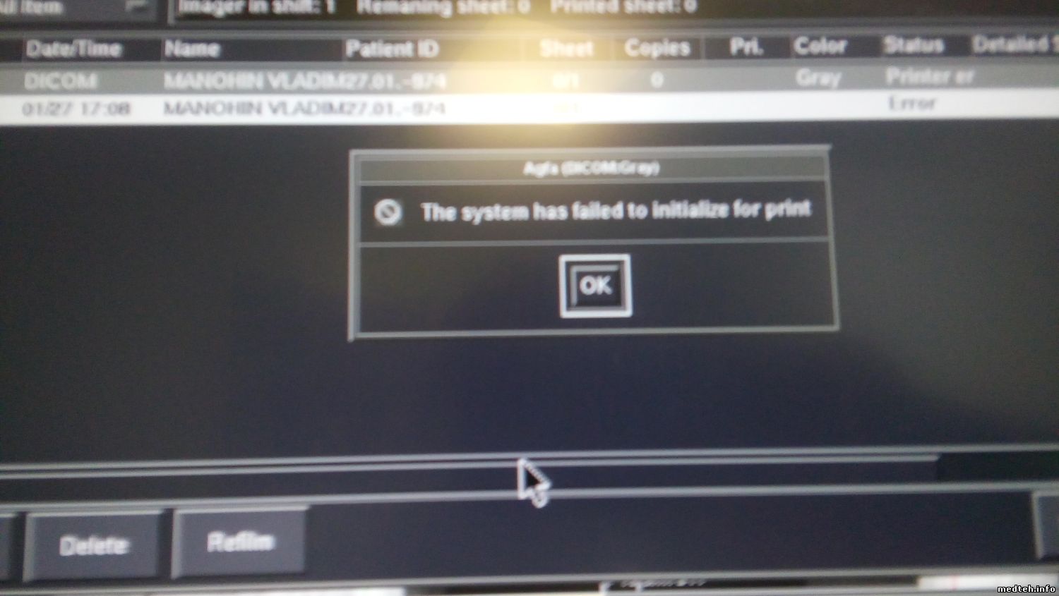

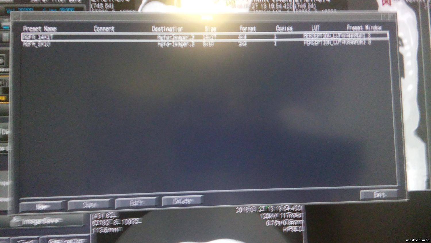

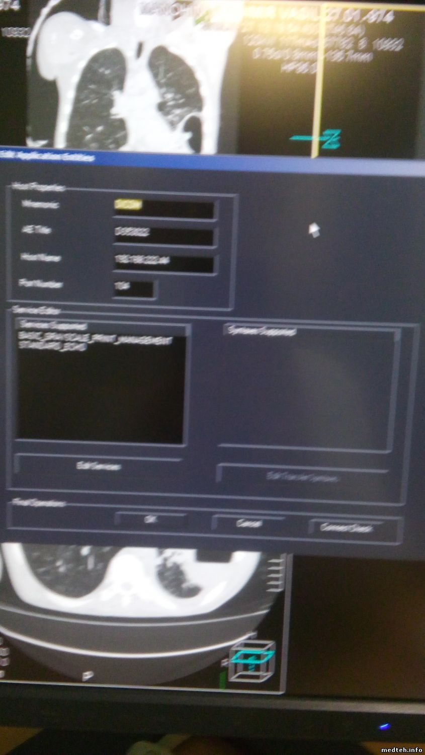

traxov50Дата: Среда, 27.Янв.2016, 17:21 | Сообщение # 10
У вас сообщений: 69
это сообщение об ошибке и настройки принтера
1875645.jpg (76.6 Kb) · 5874201.jpg (102.4 Kb) · 6128823.jpg (104.0 Kb) · 5583809.jpg (86.5 Kb) · 8359933.jpg (89.2 Kb)

у вас в настройках томографа стоит AETITLE для принтера DS53022 с двумя цифрами 2
в принтере точно именно DS53022, а не DS5302
traxov50Дата: Четверг, 28.Янв.2016, 13:12 | Сообщение # 14
У вас сообщений: 69
Точно 53022 если бы другой стоял conect check не проходил бы!

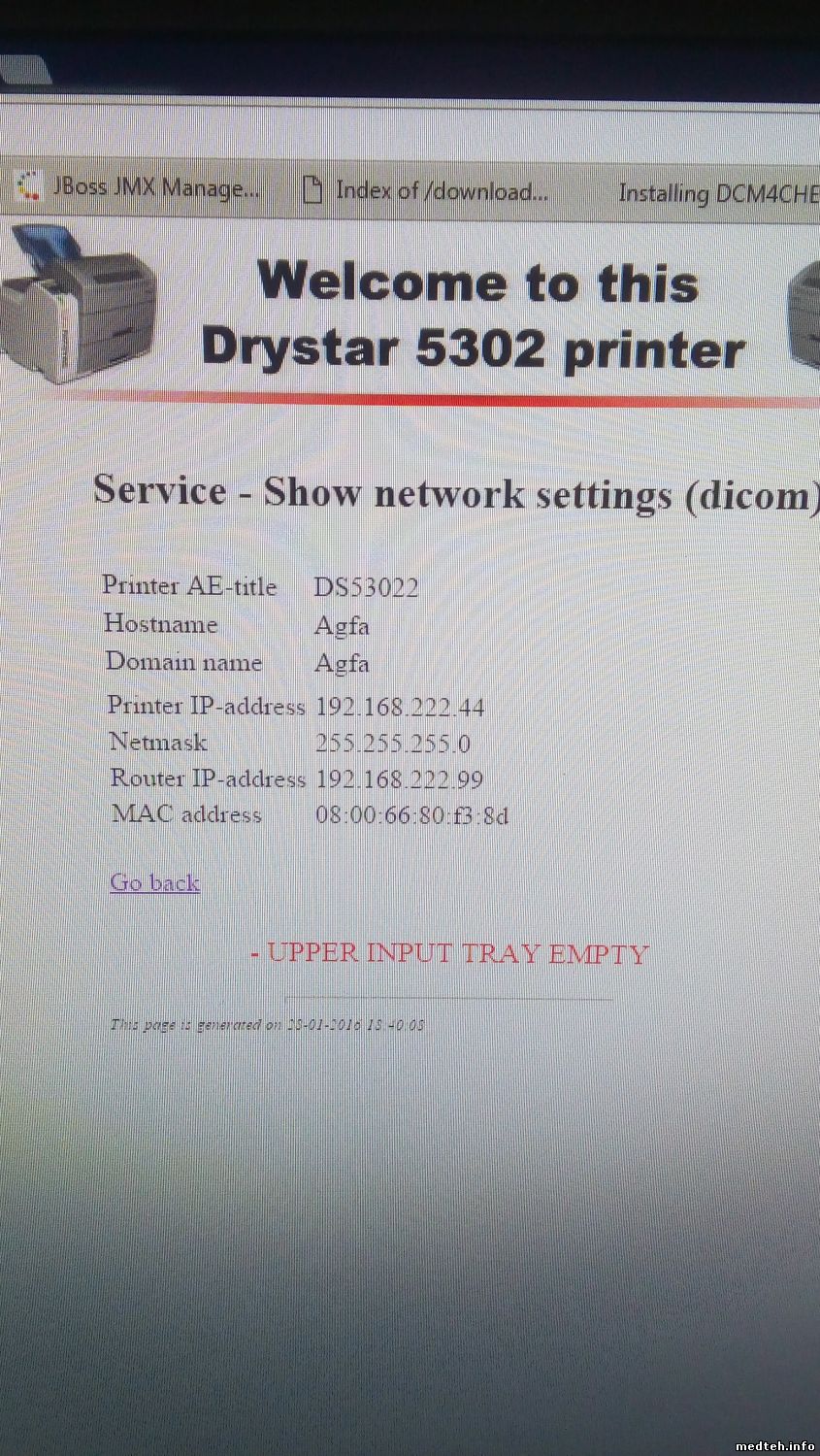

traxov50Дата: Четверг, 28.Янв.2016, 14:27 | Сообщение # 16
У вас сообщений: 69
вот фото настроек принтера

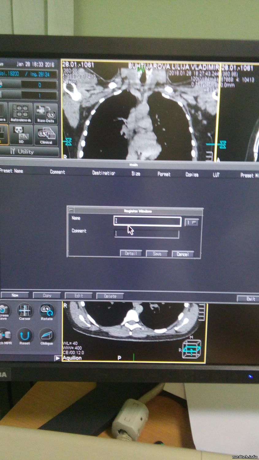

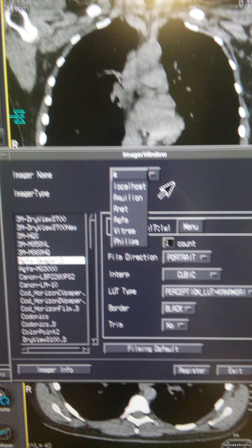

traxov50Дата: Четверг, 28.Янв.2016, 18:47 | Сообщение # 21
У вас сообщений: 69

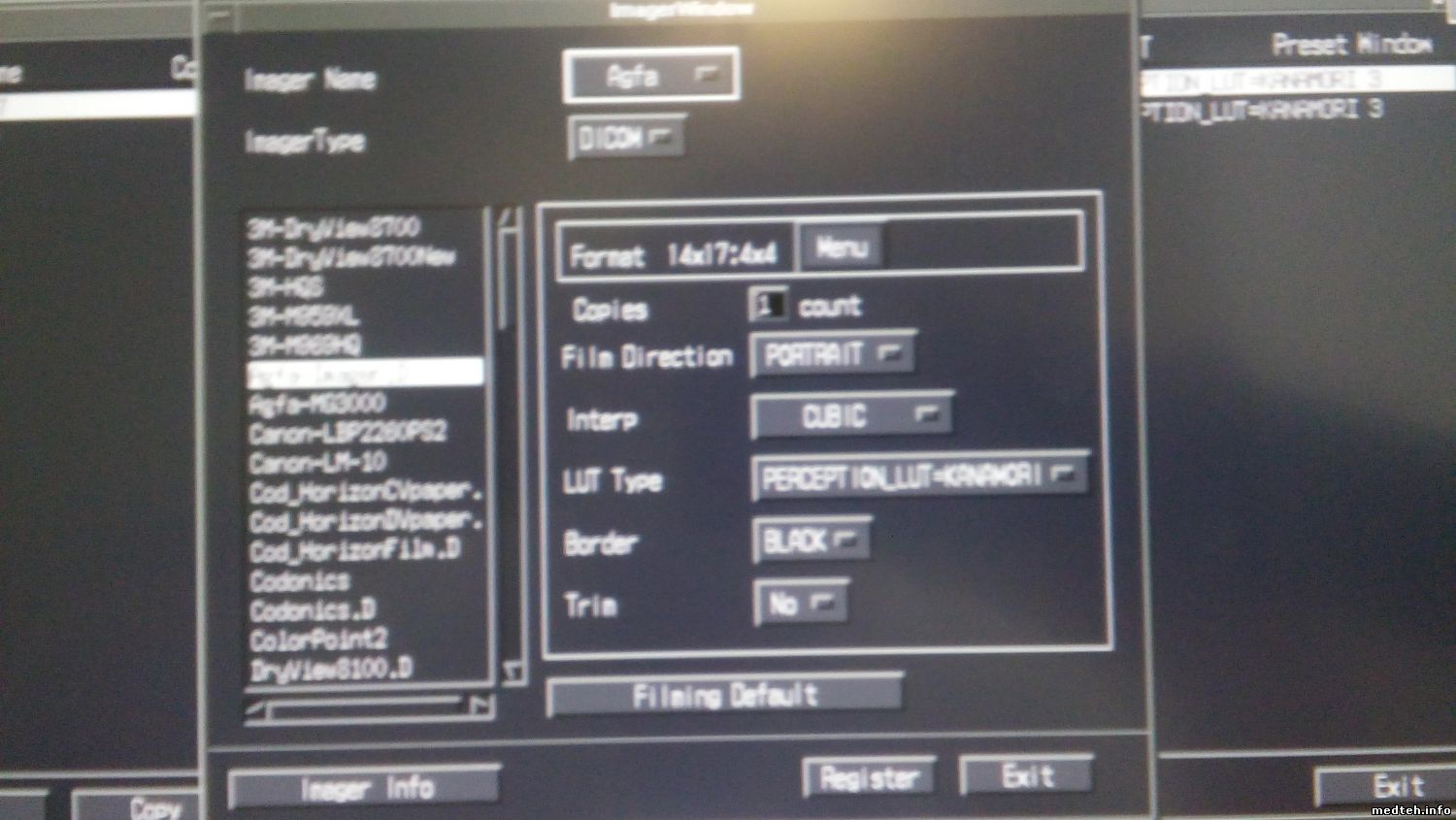

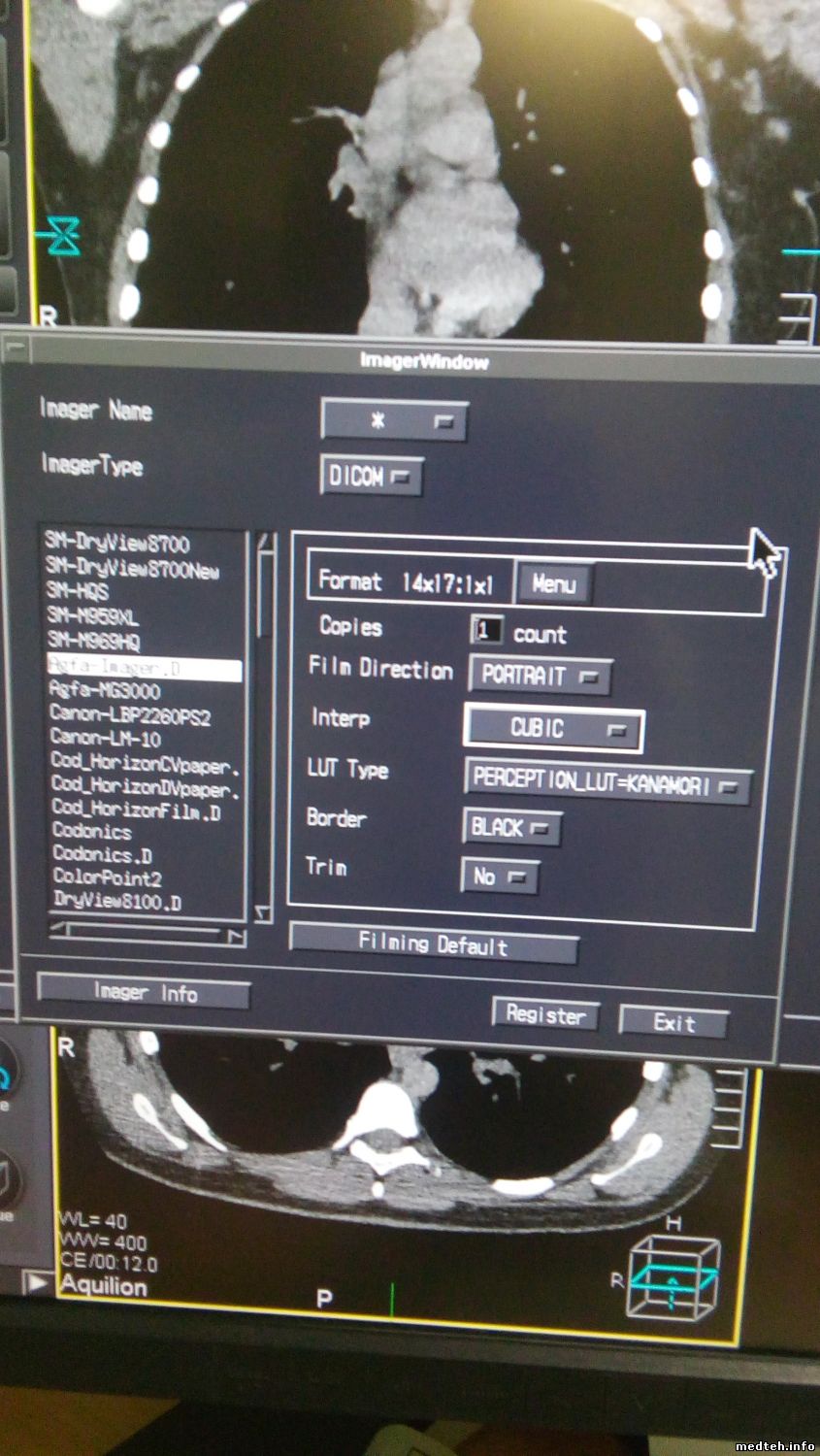

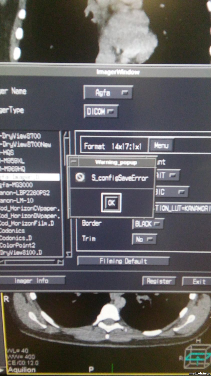

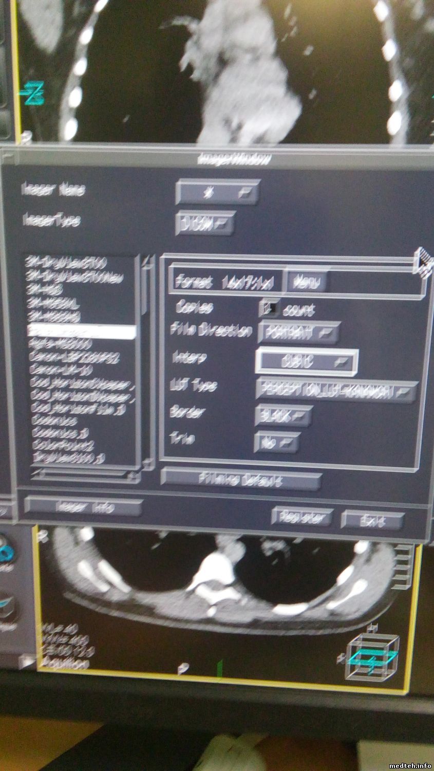

я так делал нашел проблему но не могу ее устранить в утилитах есть вкладка Imager present так вот там настраивается принтер размеры пленок и т.д. так вот когда я выбираю performance file selection AGFA imager .D а затем настраиваю и хочу сохранить он пишет мне SaveS.config error всю процедуру выложил в фото
1582970.jpg (127.0 Kb) · 2627960.jpg (138.0 Kb) · 4995574.jpg (133.6 Kb) · 1048986.jpg (131.6 Kb) · 4217212.jpg (121.8 Kb)
