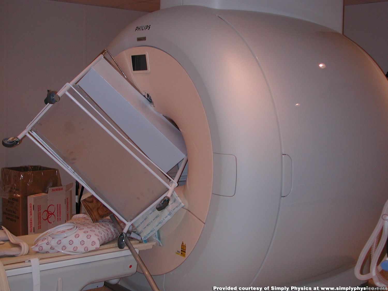

Аренда МРТ аппаратов... :)
Может быть конечно, если аппарат в трейлере,а не стационарный.

MAlexey, biggrin Забавная картинка. Ачива, полторашка. В принципе если каталку обвязать верёвками и собрать ДОСТАТОЧНОЕ количество тягловой силы, то и поле можно не снимать.
