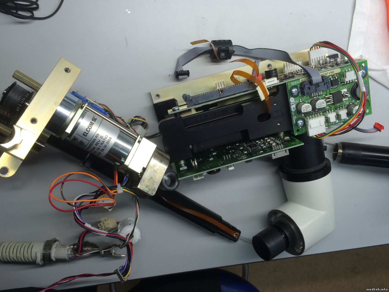

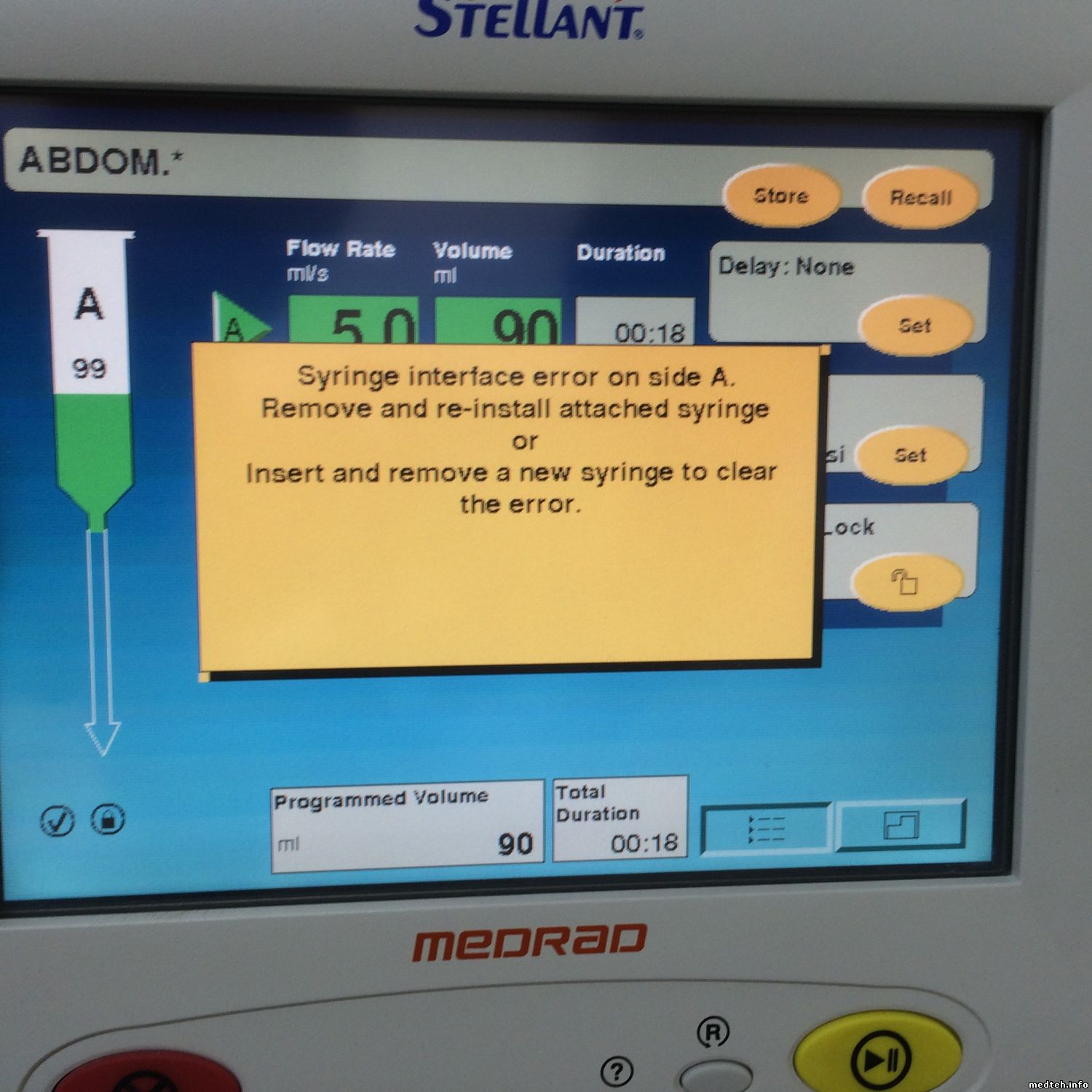

Всем привет, периодически аппарат выкидывает ошибку интерфейса при инфузии, подскажите куда смотреть, документации нет никакой. Аппарат разобран, проверен все чисто внутри. Используется с 2009 г. очень активно.

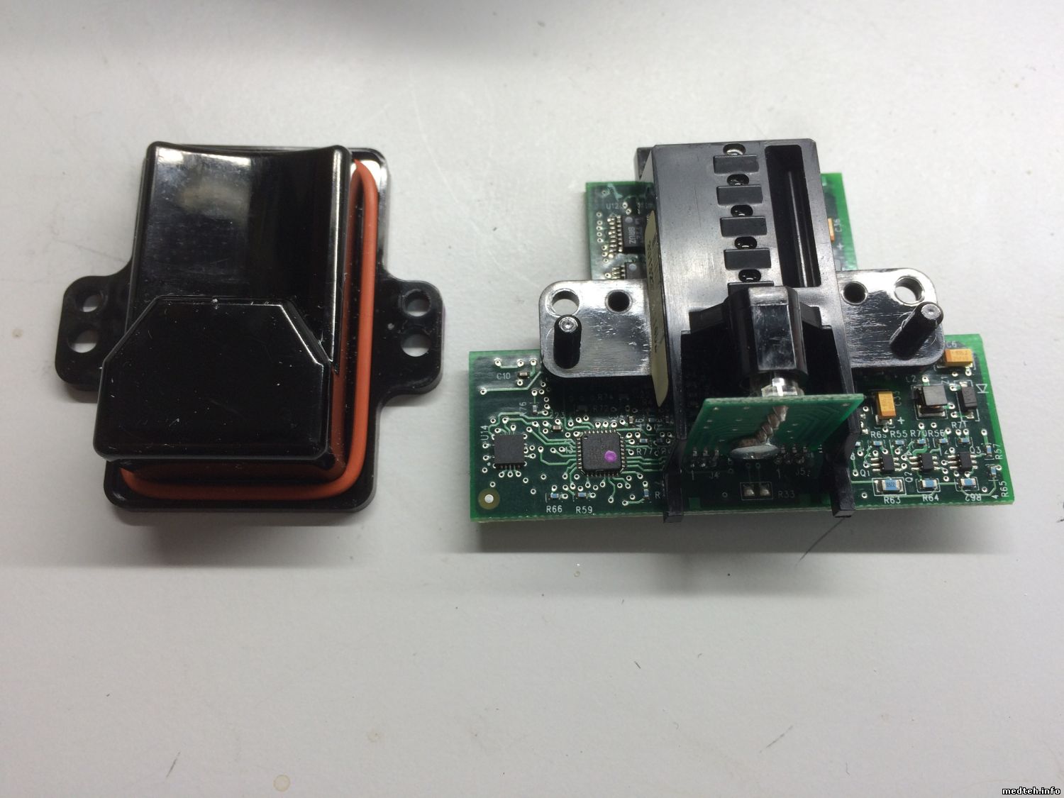

antoniodriverДата: Среда, 27.Янв.2016, 05:04 | Сообщение # 5
У вас сообщений: 93
вот эта
ForeverДата: Понедельник, 15.Фев.2016, 15:36 | Сообщение # 6
Омск
Полутемное окно на фото 5619190.jpg, почистить от кристаликов контраста или глючит сама плата

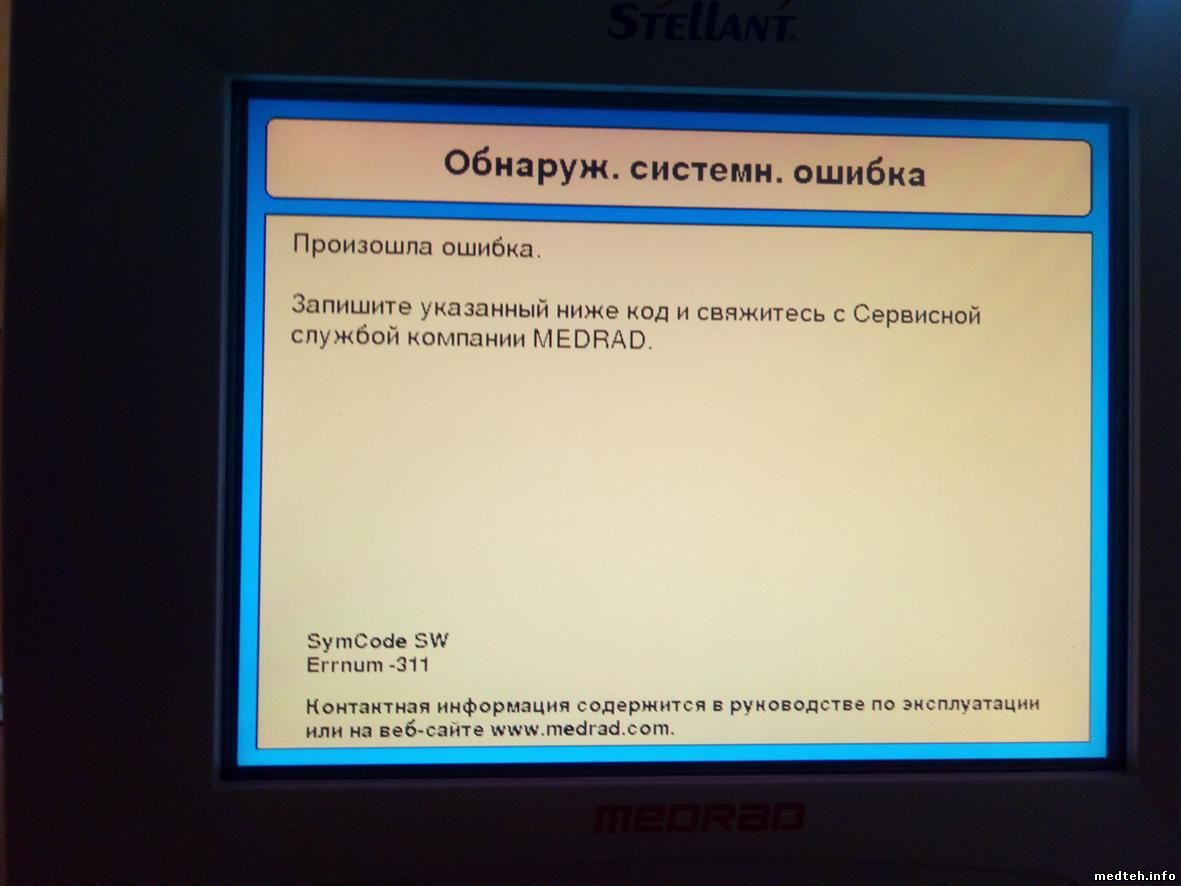

Братаны!!! Очень надо!
Ошибка SW 311 требуется локализация: понимаю, что ошибка софта, но где конкретно?
Предыстория: были очень залиты контрастом датчики Хола, замена произведена (может не совсем корректно, ибо расшифровать элемент конкретно почти не представляется возможным: маркировка затёрта), после этого см. картинку.
При отключении шлейфов датчиков - ничего не меняется! Та же 311!
Пётр
Сообщение отредактировал pyo5 - Пятница, 24.Мар.2017, 09:56
pyo5Дата: Пятница, 24.Мар.2017, 10:02 | Сообщение # 8
У вас сообщений: 794
ИВЛ, лаборатория и т.д.
Петропавловск-камчатский
Небольшое дополнение.
При отключении схемы опознавания шприца (одной или обоих) ошибка описывается аппаратом вполне конкретно: ошибка схемы распознавания шприца и т.д. И выскакивает она независимо от включения-выключения шлейфов датчиков Хола (приоритет?).
Пётр
Сообщение отредактировал pyo5 - Пятница, 24.Мар.2017, 10:05
pyo5Дата: Вторник, 28.Мар.2017, 11:49 | Сообщение # 9
Проблему решил...
Пётр

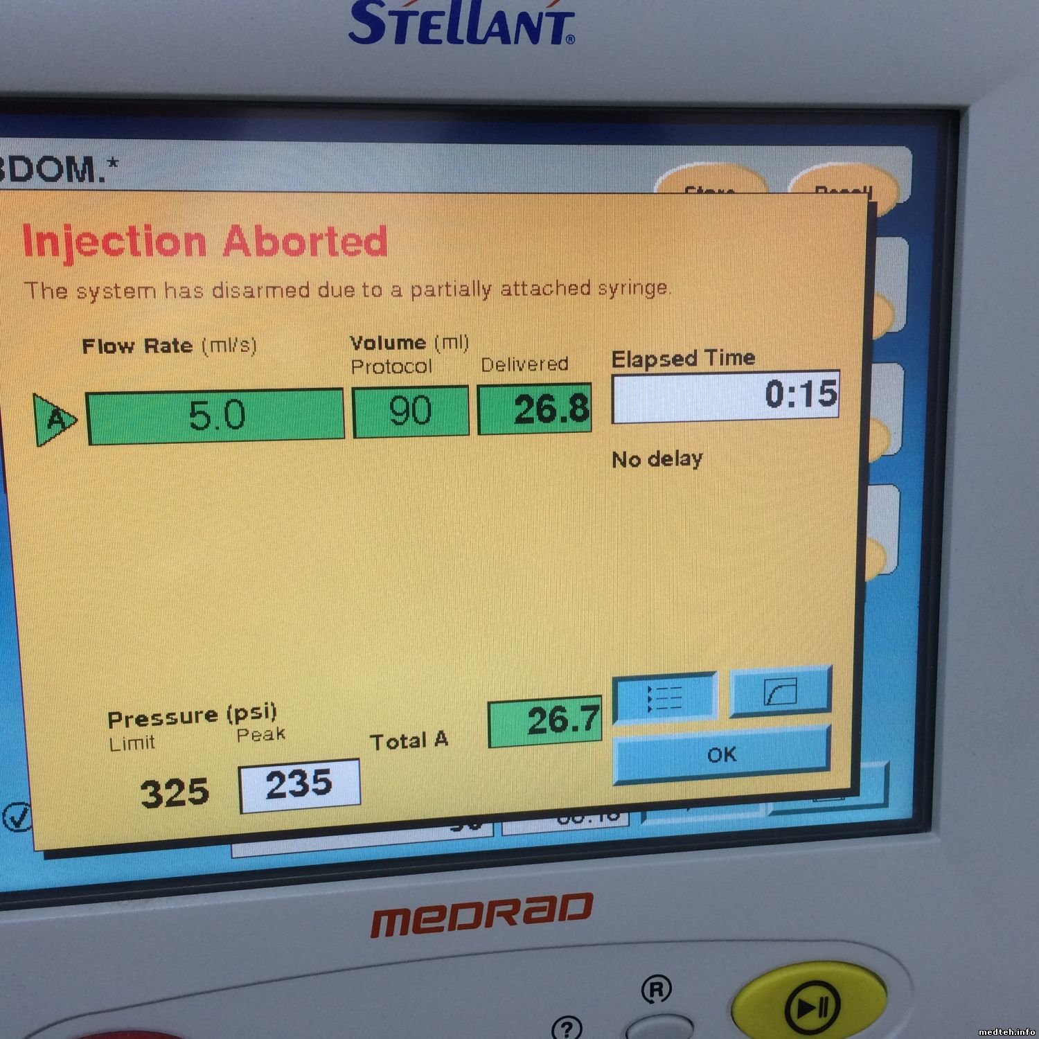

fanny7777Дата: Четверг, 06.Апр.2017, 23:32 | Сообщение # 10
У вас сообщений: 22
Днепропетровск
Такая же проблема, как и у ТС.
Ошибка выскакивает периодически даже на воде ( с удлинителем). На пустой колбе, на колбе с водой без удлинителя, на малой (1 мл/с) подаче ошибки нет. Визуально при увеличении нагрузки на поршень колба выдвигается из дока примерно на 1 мм.
Оптика определения размера колбы чистая, фотодиоды проверены.
Датчик холла на захвате колбы выдает линейно изменяющееся напряжение от 3 до 4 вольт (при защелкивании колбы)
fanny7777Дата: Воскресенье, 14.Май.2017, 13:15 | Сообщение # 11
У вас сообщений: 22
Днепропетровск
Проблема решена программной калибровкой датчика холла на flex ring
