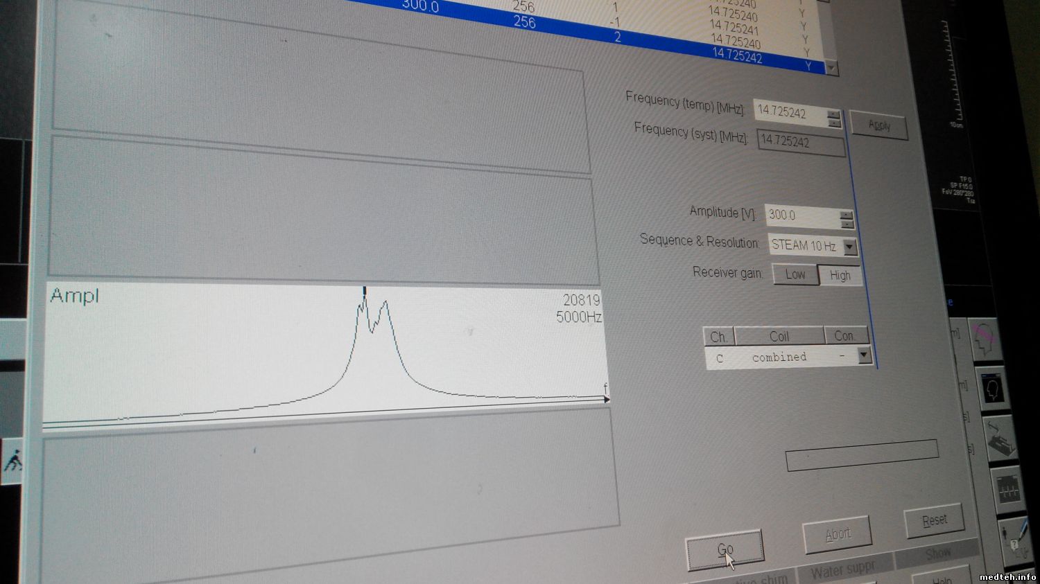

По мануалу частота должна быть 14.50-14.70 MHz. Аппарат уже давно работает на 14.72-14.73 (может и с самого монтажа).
Тюн ап не проходит - упирается в частоту.
Температура в норме. В помещении стабильная. (Пытался убавить/прибавить - особого влияния не заметил)
От чего может зависеть ещё? Что можно предпринять?

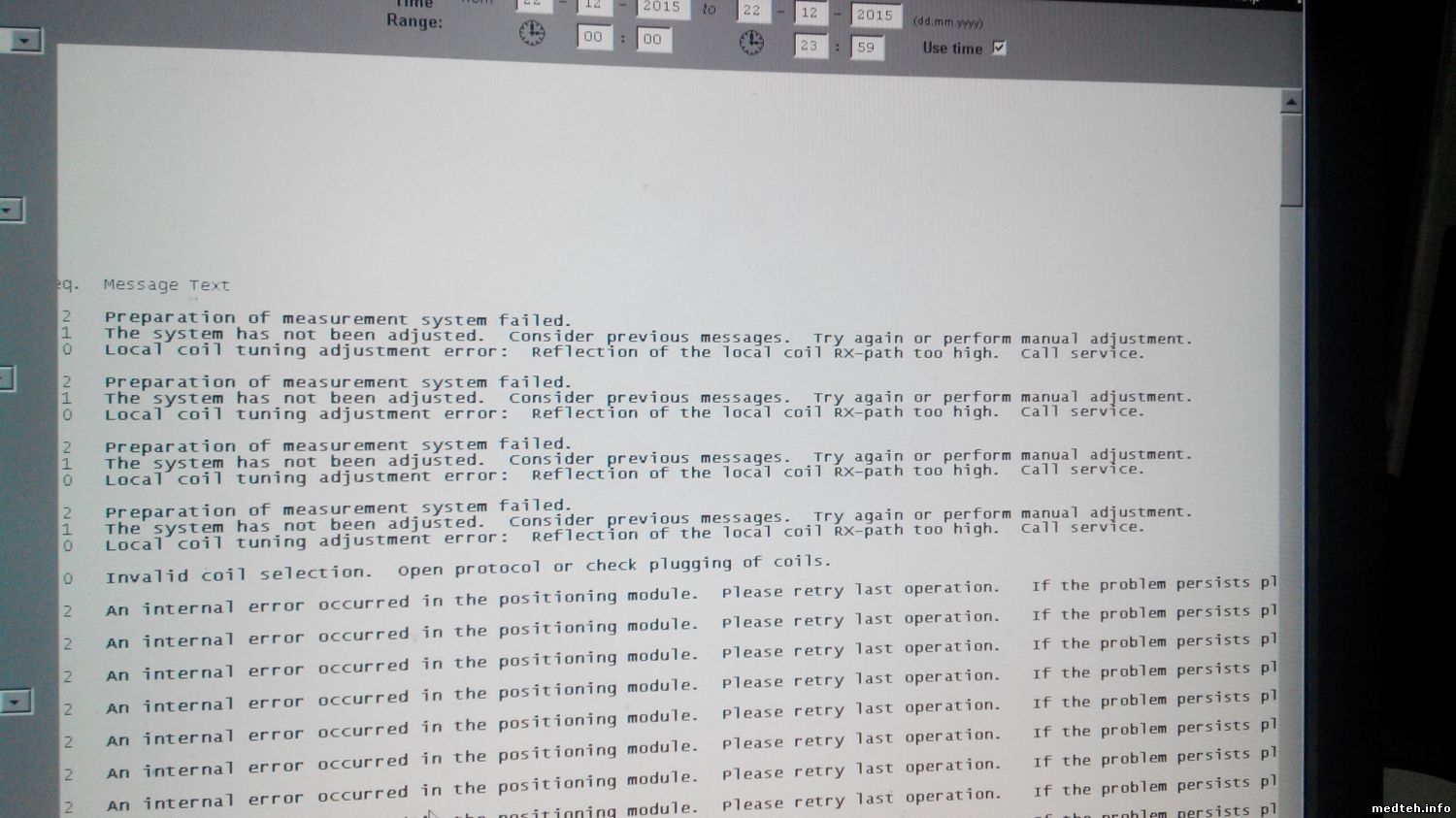

ПС.Аппарат периодически "радует" тем, что не может провести аджастмент при начале исследования. Чаще всего на головной катушке (image2)

Основной проблемой может быть шиминг, который редко когда делают. Честный шиминг с девайсом.
Ведь оно как. Часто листы забывают подложить при демонтаже, а отшимирован он на них, или наоборот.
resonansДата: Вторник, 12.Янв.2016, 00:53 | Сообщение # 3
У вас сообщений: 147
ЮгУкраины
Судя по резонансной кривой- его никто не делал. Наверняка есть искажения геометрии и не работают некоторые протоколы.

Да, пик поганый.
это нужно проверить по первым исследованиям на пациентах (можно в Seso посмотреть или снимок блокнотиком открыть).

Да, это скорее всего наш случай) Хотя и исключать "сейф 200 килограммовый за стенкой" тоже нельзя.
Но я так понял, что шим-девайс для этого аппарата вещь скорее мифическая. В мануалах он есть, а на практике ни у кого его нет.
Искажения геометрии были конечно, но из-за температур. Нижняя половина мёрзла зимой иногда на целый градус.
Сейчас в общем-то норм. И резонансная кривая обычно не такая уж и кривая. Это один из самых печальных примеров просто.

А состояние разъемов, которыми подключаются катушки может такое влияние оказывать? Поизносились как-никак.
Контакты в разъемах почистите вот таким карандашом:
http://www.chipdip.ru/product/breitfeld-schlieke-3290-05/
Если они черные - обугленно-окисленные то это всегда повышенное сопротивление.
