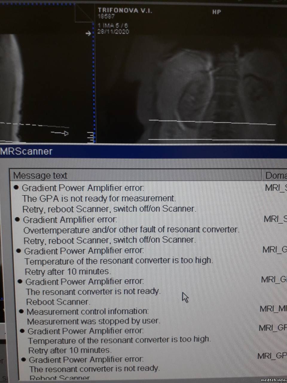

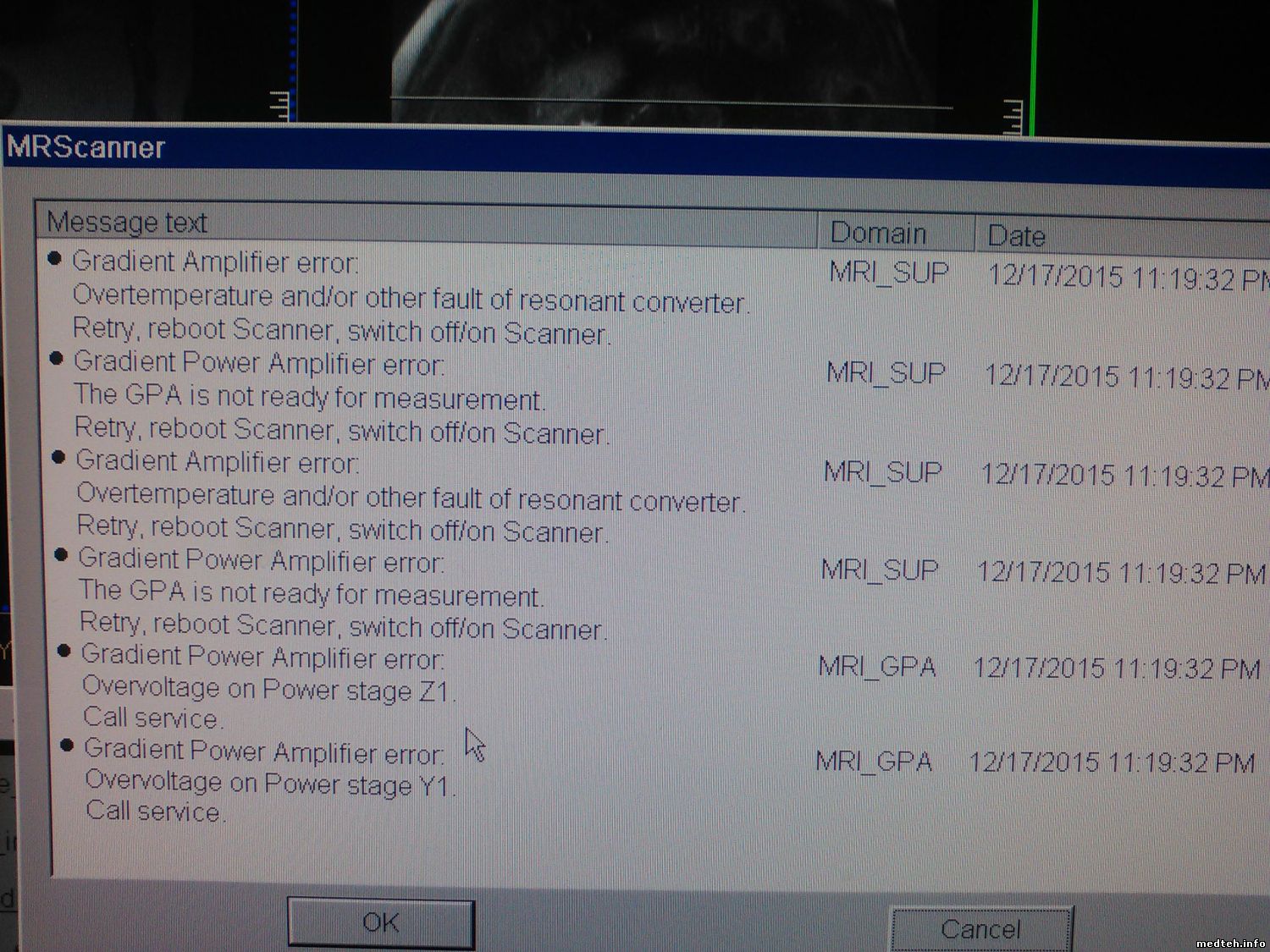

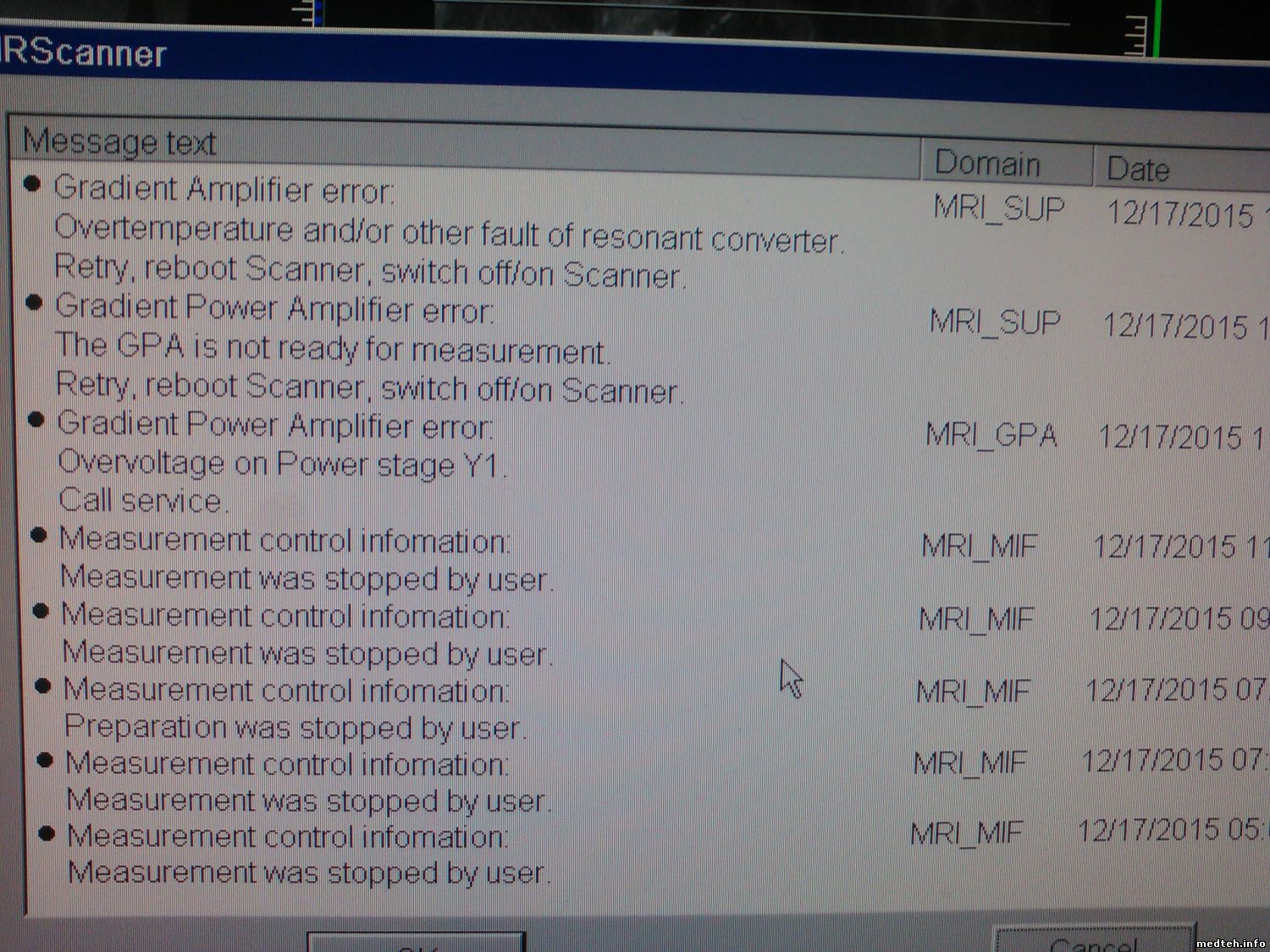

Всем доброго времени суток! Коллеги подскажите пожалуйста в какую степь копать, дело в следующем, при сканировании аппарат делает все свои необходимые приблуды (шимирование и т.п.) все ок, потом на последней секунде сканирование обрывается, синусойда перечеркивается и выдает вот такие ошибки( при первом запуске картинка ...40, при повторном запуске картинка ...07) Изображения при этом не получаются. Что-то я так понимаю с градиентами, но вот что... Был заменен градиент Y, но это было уже сделано перед монтажом, периодами добиться можно получения изображений, но чаще такая ерунда, с самого его начала работы. Может кто сталкивался с подобным. буду признателен любой инфе. Спасибо.

Так он же тебе по "русски" пишет: "Перегрев и/или другая ошибка резонант конвертера".
Резонант конвертер - это блок питания градиентов (внизу находится). Раз перегрев - первым делом смотрите температуру и проток воды, охлаждающей этот блок. А заодно и вообще температуру вторичного контура охлаждения.
Только вот не понятно откуда в Симфошке резонант конвертер. Там же градиенты 2217, которые питаются напрямую от 380В (ну, естественно, через выпрямитель). Резонант конвертер применялся на Гармонии с градиентами 2209.
По фото есть ещё ошибка по овервольтаж по Y градиенту.
Попробуйте поменять местами power stage. Например Х и У. Если ошибка уйдёт в другую ось, значит дело в неисправном повер модуле.

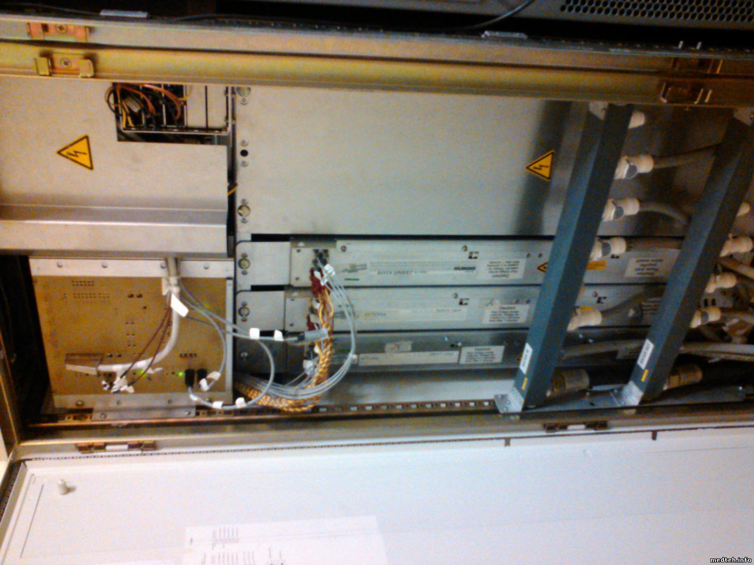

Фото градиентного шкафа?

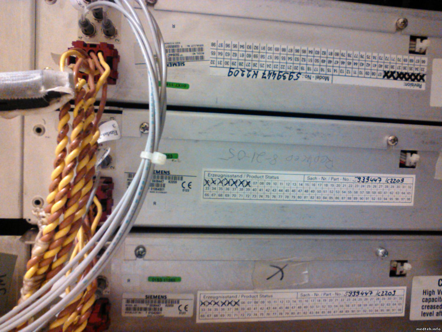

Mish-ok, если эти проблемы только на диффузе, я бы предположил, что у вас какая-то хрень с градиентами. А именно - либо чему-то внутри приходит каюк, либо на входе в рес-кон под нагрузкой просаживается напруга. Такое тоже бывает, особенно если линия питания отстой, и входной трансформатор неверно адаптирован.
Поэтому сначала попробуйте замерить напругу на входе в резонант конвертер при диффузе чем-нибудь с памятью, чтобы найти провалы, если есть, а если нет, то надо делать тесты градиентной системы и копать дальше.
Если вы пытаетесь делать epi на градиентном шкафу 2209 с 3 усилителями, то им это объективно нелегко. В качестве косвенной диагностики попробуйте менять параметры сканирования, вдруг при каких-то значениях TR-TE система будет работать.

Фёдор, один хрен от охлаждения плясать надо: температура на входе/выходе рампы, потом на входе/ выходе в каждый power stage, resonant converter. Отдельно в простое и в динамике во время программы диффузии. Тогда многое прояснится.

FedorM, с тоф такого замечено не было. Градиенты 2209, фото шкафа

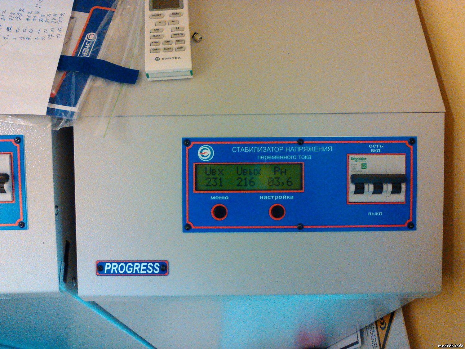

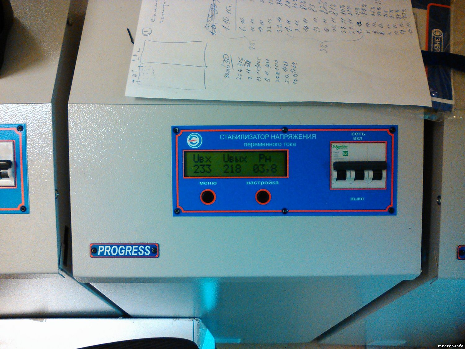

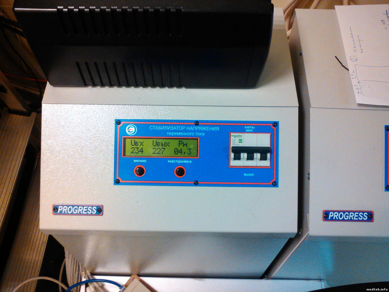

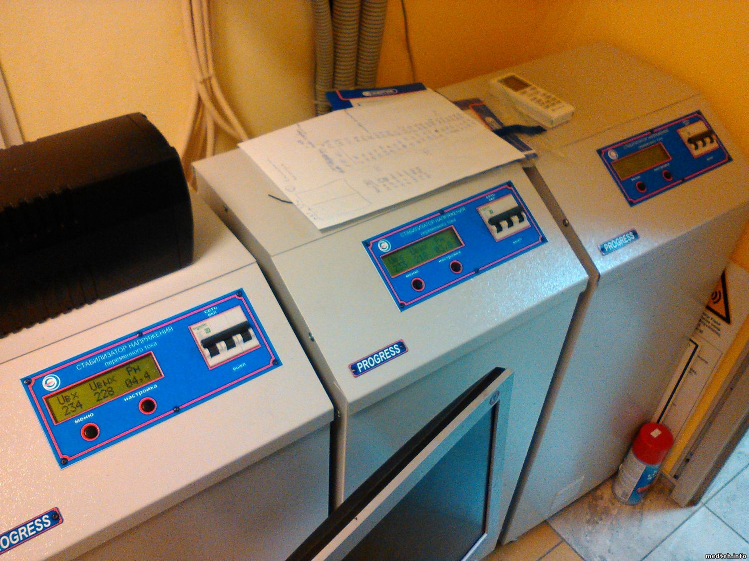

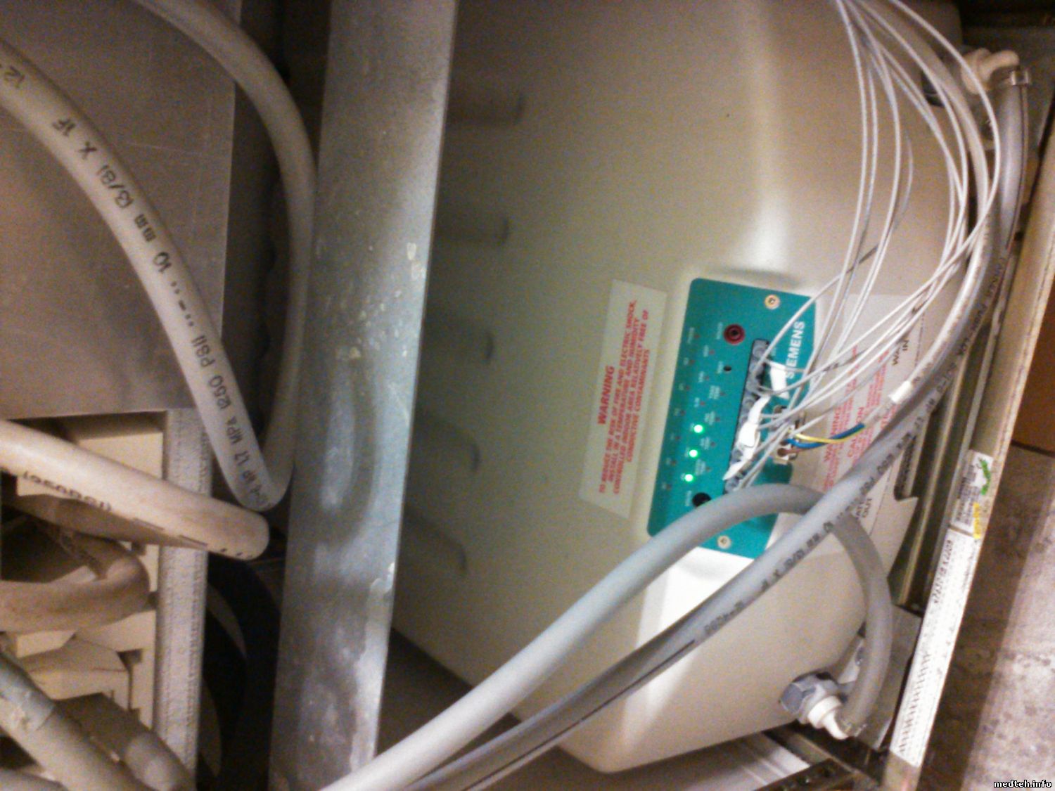

Так же установлены стабилизаторы такого типа
Mish-okДата: Понедельник, 21.Дек.2015, 17:28 | Сообщение # 13
Инженер технической поддержки
Так же установлены стабилизаторы такого типа $IMAGE1$ $IMAGE2$ $IMAGE3$ $IMAGE4$
А вас не удивляет что ровное входное линейное напряжение ваши стабилизаторы перекашивают с выходом за допуска? На входе 405-403-400 по фазам а на выходе 393-377-374 В.

filadd, Я Вас правильно понял что на выходе должно быть не более 380?, прошу прощения за безграмотность, но как вы это посчитали? unknown
kaifatДата: Пятница, 25.Дек.2015, 09:50 | Сообщение # 16
У вас сообщений: 53
Инженер МРТ
Mish-ok, трехфазное напряжение - это по сути своей - 3 однофазных сдвинутых на 120 гр относительно друг друга.
380 - так называемое линейное напряжение, 220 - фазное.
Uл=1.732 Uф ( кпримеру 216*1,732= 374). Так что смотрите что у вас со стабами. они у Вас делают нормально напряжение перекошенным.
Mish-okДата: Пятница, 25.Дек.2015, 14:58 | Сообщение # 17
kaifat, Аааааааа, "вот оно че Михалыч", спасибо будем разбираться blush
filaddДата: Пятница, 25.Дек.2015, 15:11 | Сообщение # 18
Технический директор
Mish-ok,
Это смотря как у вас сконфигурен входной трансформатор, может быть на 380 либо 400В (схема установки перемычек наклеена сверху на блоке внизу шкафа CCA) и криокомпрессор (то же перемычки под крышкой).
Если на 400В, попробуйте включить байпас на стабах, послеживая за входным напряжением.

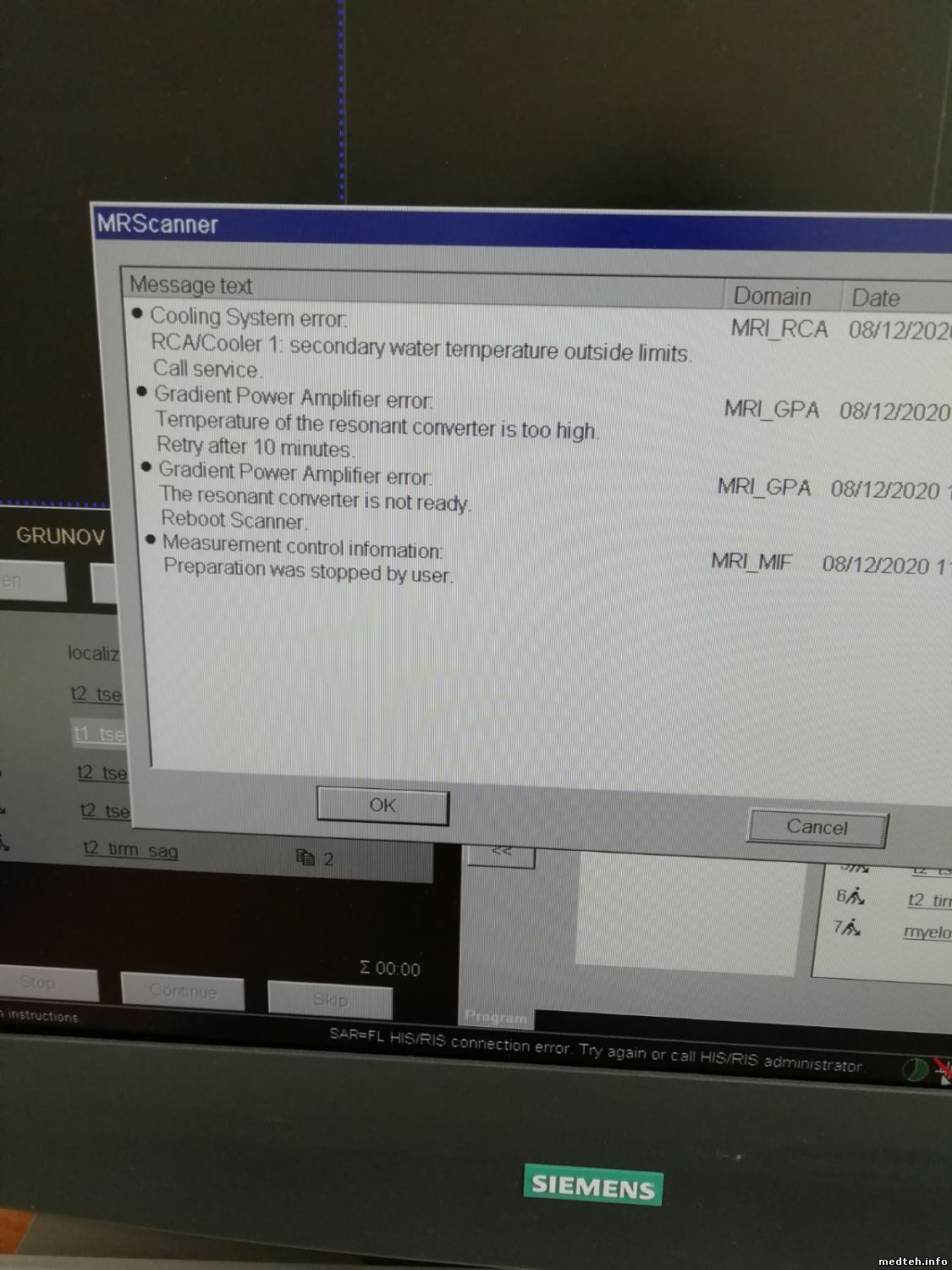

Добрый день. Решилась проблема? Сейчас пытаюсь победить то же самое один в один. Симфония с таким же градиентным шкафом
avshvetsovДата: Суббота, 28.Ноя.2020, 11:10 | Сообщение # 22
Про температуру воды можно не смотреть. Это победил, про нее больше не пишет сейчас. Вторичка 20 градусов.

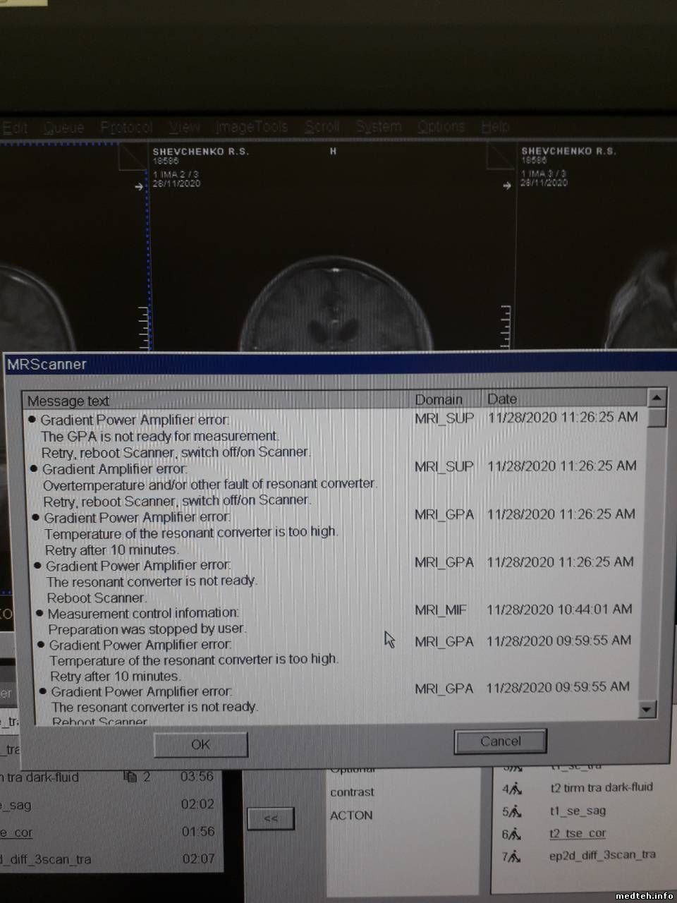

Вот сегодняшняя ошибка
avshvetsovДата: Суббота, 28.Ноя.2020, 15:32 | Сообщение # 24
Сегодня

avshvetsov, И все равно ругается, на перегрев БП градиентов Два варианта: Блок действительно перегревается - проверить и, если действительно так, то устранить причину. И второй вариант - сдох терморезистор, который контролирует температуру (такое вроде здесь (или не здесь) уже обсуждали).

Там не терморезистор. Там биметаллическая таблетка стоит под платой управления на радиаторе.. если не ошибаюсь, на 50 с чем-то градусов. Прикручивал рядом с ним термопару - перегрева по факту нет. Градусов до 30, если память не изменяет, греется при нагрузке. Вторичный контур 20градусов стоит не шелохнётся. (Раньше контур жил своей жизнью -заменил сатчвелл в cooling cabinet- теперь ровно 20.). Есть еще в трансформаторах терморезисторы(предположительно) , залитые компаундом вместе с трансформаторами -параметров не знаю, проверить не могу. Последние телодвижения с ним: есть еще один рескон, но без платы управления. Поставил свою плату управления туда. Ошибки как были так и остались. Вернул обратно, попутно заметив вспухший электролит по питанию 2200 мкфx35 вольт. Поменял емкость. Итого на данный момент имеем все как было изначально, только емкость поменяна -до обеда нормально, потом ошибки. Реже, чем раньше, но не сильно. Работать-то можно, но при плотной загрузке перезапуск слетевших программ -это очереди из нервных пациентов и нервные операторы. Уже напрягает

Всем спасибо. Замена конвертера проблему решила.
