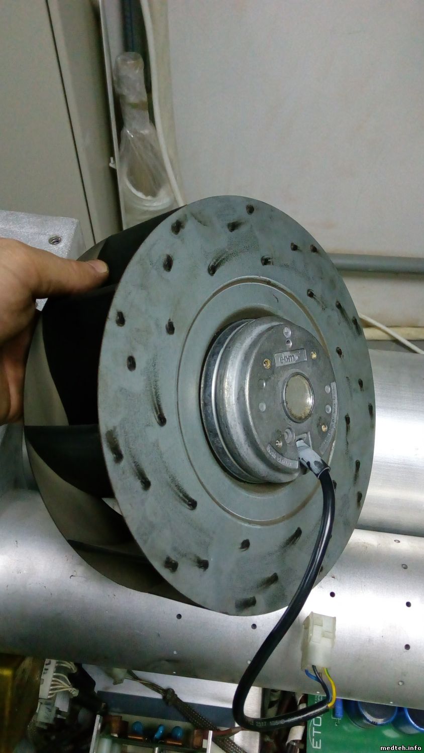

ograonДата: Среда, 05.Сен.2018, 17:03 | Сообщение # 11
У вас сообщений: 26
Канада
Mississauga
Доброго всем времени суток.

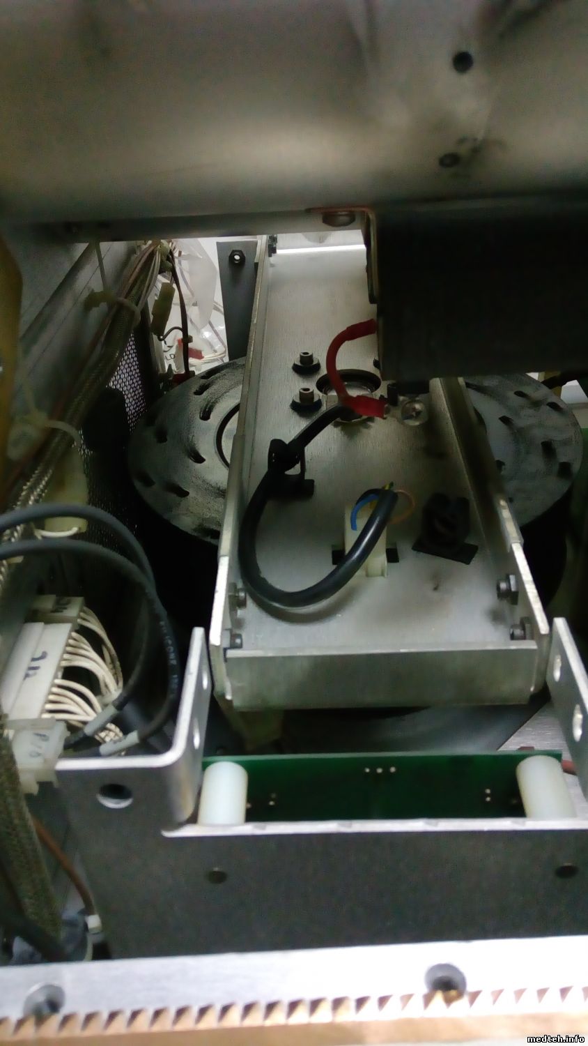

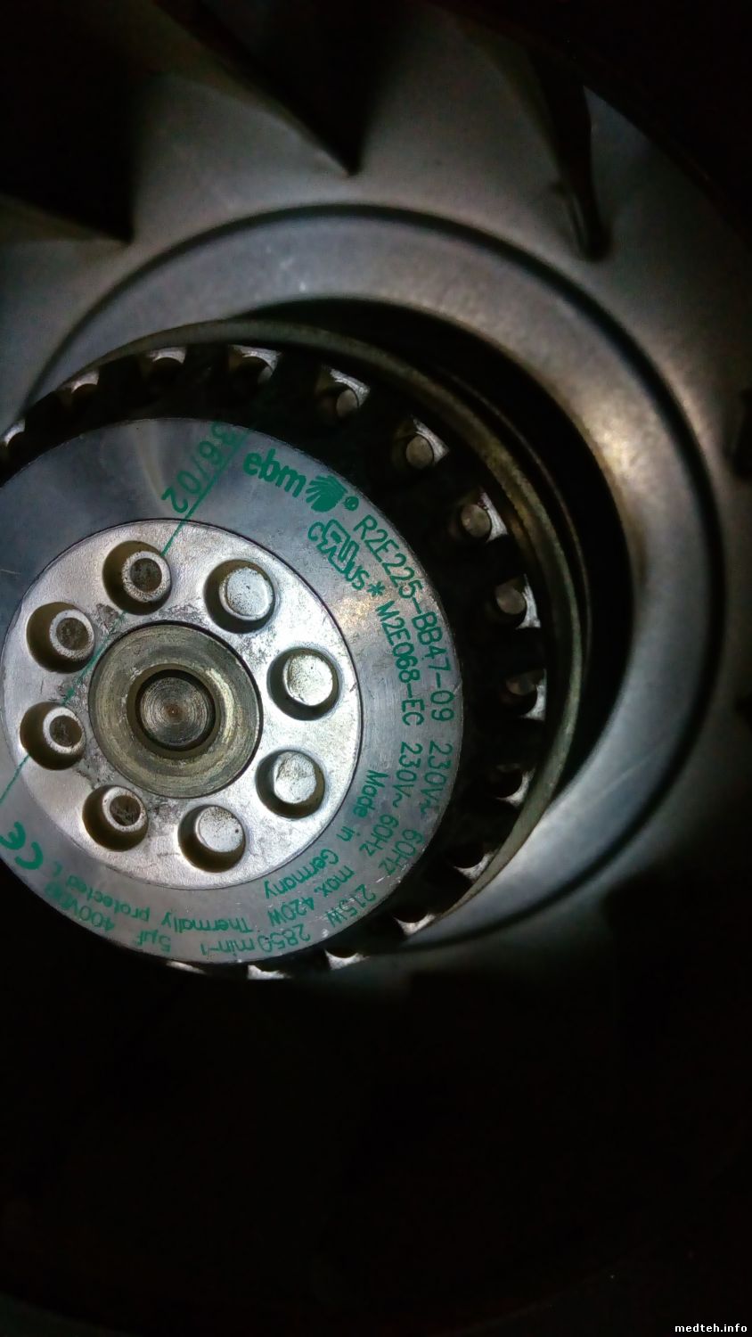

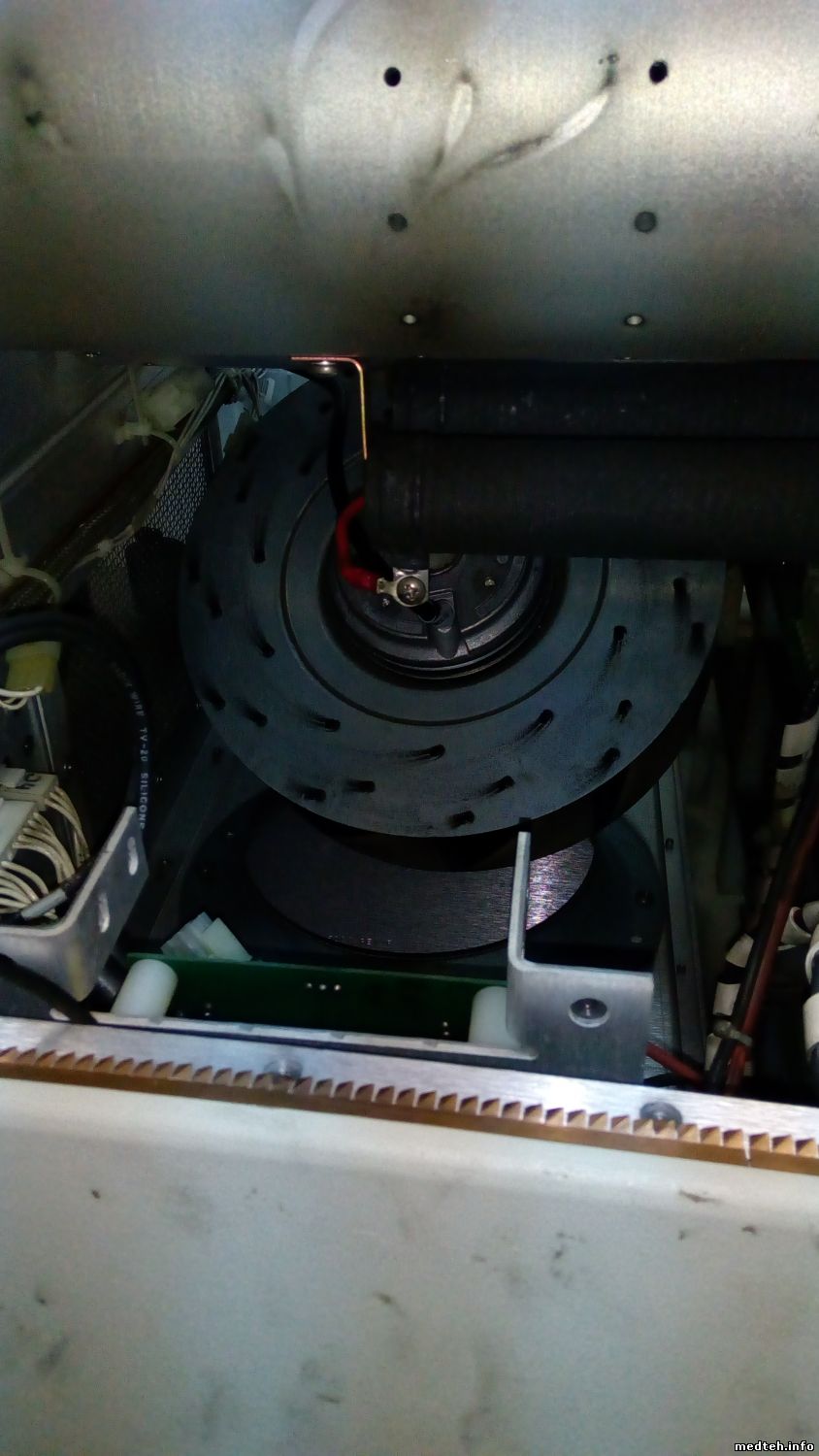

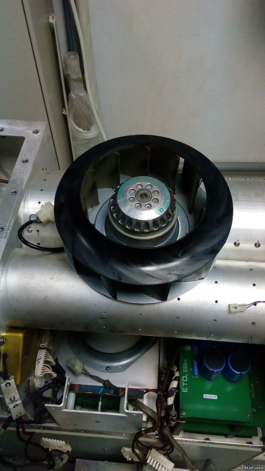

В продолжение старой темы - сегодня таки подохли подшипники на турбине. Заклинили полностью.
Пришлось разбирать. Тем кто будет заниматься этим в первый раз: снимать нужно верхние крышки и обе боковые на верхней деке. Причем правую снимать очень аккуратно - там монтаж проводов и шлейфов практически внатяг.
Пару фоток с разборки ниже.
3989424.jpg (117.7 Kb) · 2587752.jpg (113.4 Kb) · 8156273.jpg (110.4 Kb) · 4027708.jpg (134.3 Kb) · 3708024.jpg (137.2 Kb) · 4904481.jpg (110.4 Kb)
ograonДата: Понедельник, 10.Сен.2018, 10:03 | Сообщение # 12
У вас сообщений: 26
Канада
Mississauga

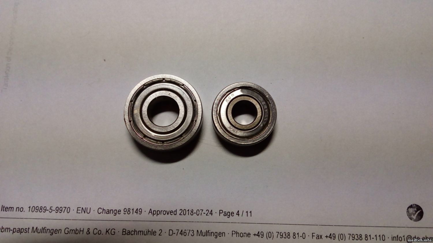

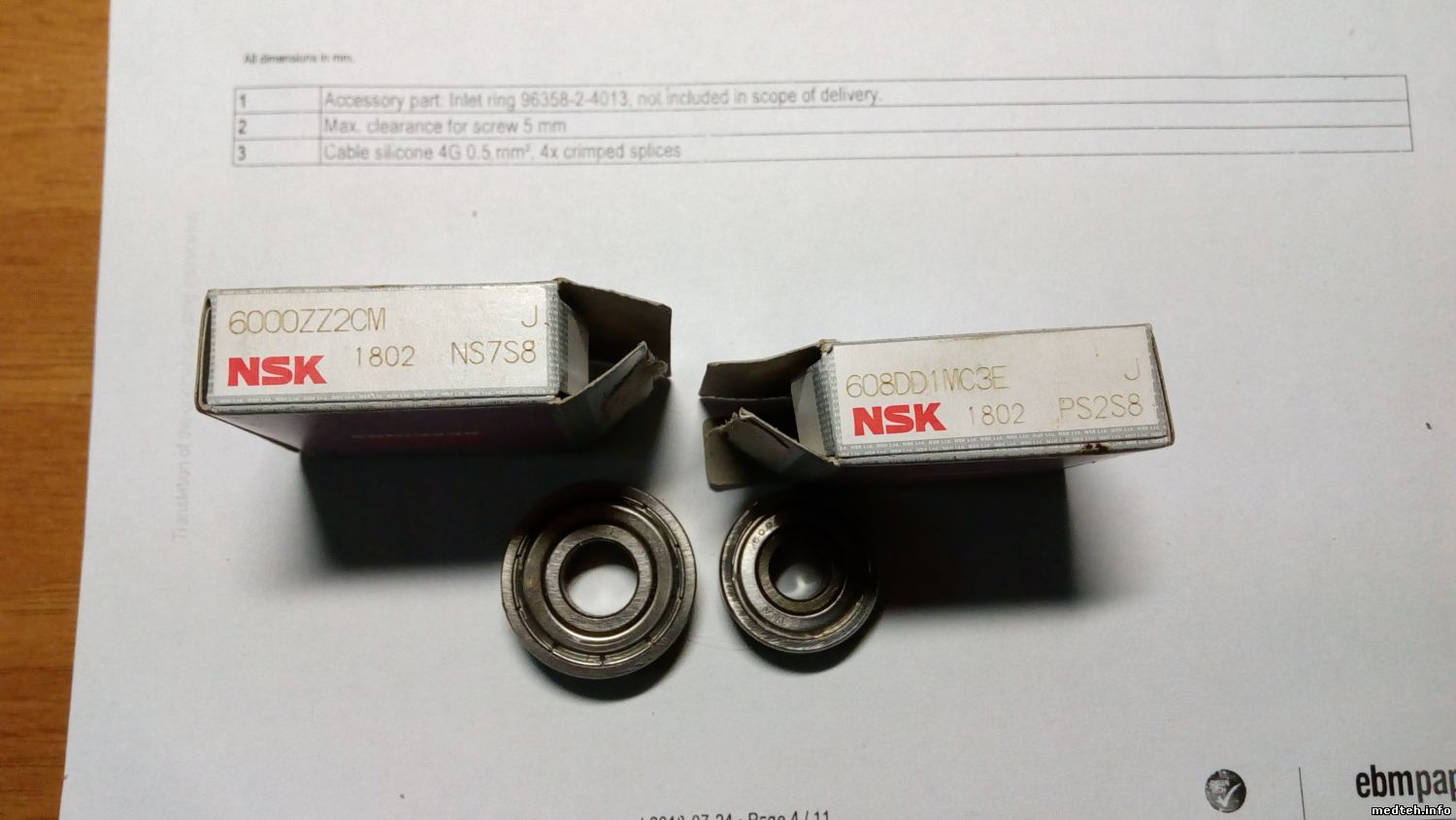

Удалось отремонтировать турбину, с пятницы уже работаем.
Виновником "песен и плясок" оказался 608-й подшипник. Заклинил намертво. Второй подшипник (большего диаметра, 6000-й) еще вращается, но уже с усилием, видимо, и там северный пушной зверь недалеко уже.
Фотки старых подшипников и то, на что я их заменил, ниже. У меня стояли подшипники производства INA, таких я найти не смог, поставил NSK.
Цена вопроса: 608-й - 2$, 6000-й - 4$, работы в мастерской по снятию/установке подшипников - 16$
