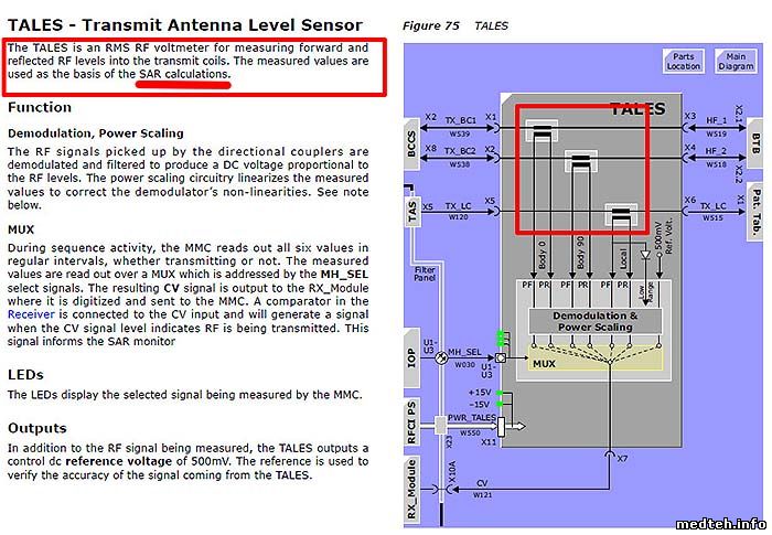

проблема аппаратная и там где сильный по мощности сигнал проходит. Если бы проблема была с самим сигналом, то был бы не в порядке результат исследований. Скорее всего дело в мониторинге. И засада в том, что таких мест много. Надо рыться в логах, искать где возникает ошибка или что чаще упоминается. ИМХО, два варианта: цепь до боди-катушки и градиенты.

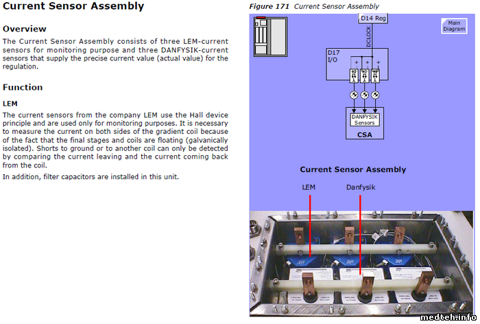

Вот мониторинг градиентов:
Ели неисправен один из LEM или DANFYSIK-current sensors, то проблемы с SAR будут точно. Я подобное видел (не у себя)

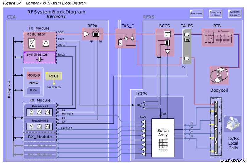

Вот до кучи общая картина цепей на бодикойл
В общем, считаю, что как-то надо грамотно мониторинг диагностировать. К сожалению, сам не сталкивался плотно с этим.

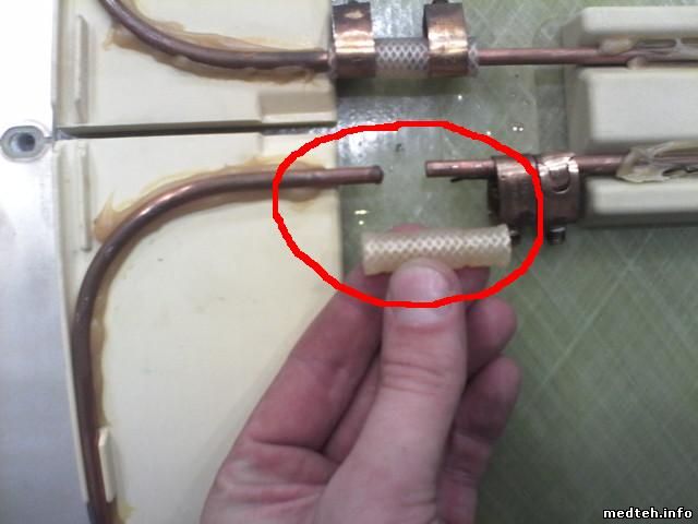

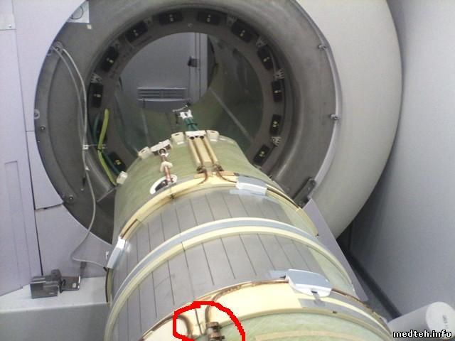

mrtuserДата: Пятница, 11.Дек.2015, 13:12 | Сообщение # 11
Проблема решена. Подтекала body coil. Вытащили. Нашли место течи. Просушили. Место подтека (трубка с хомутами) хомуты подтянули, трубку посадили на герметик.Проблема с увеличением SAR пропала. Всем спасибо за помощь.
