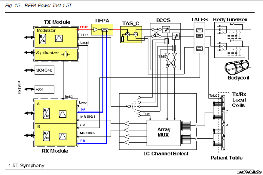

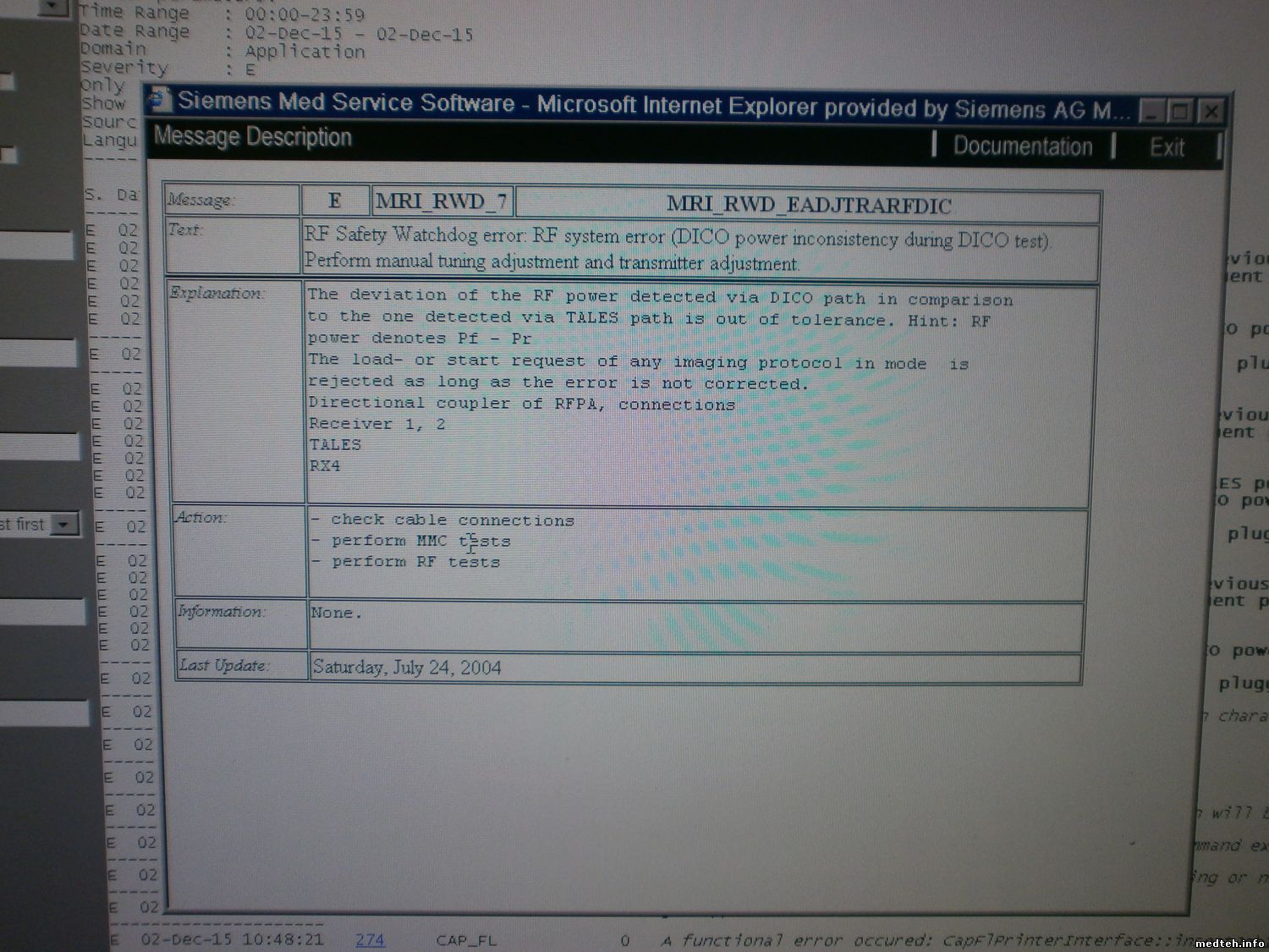

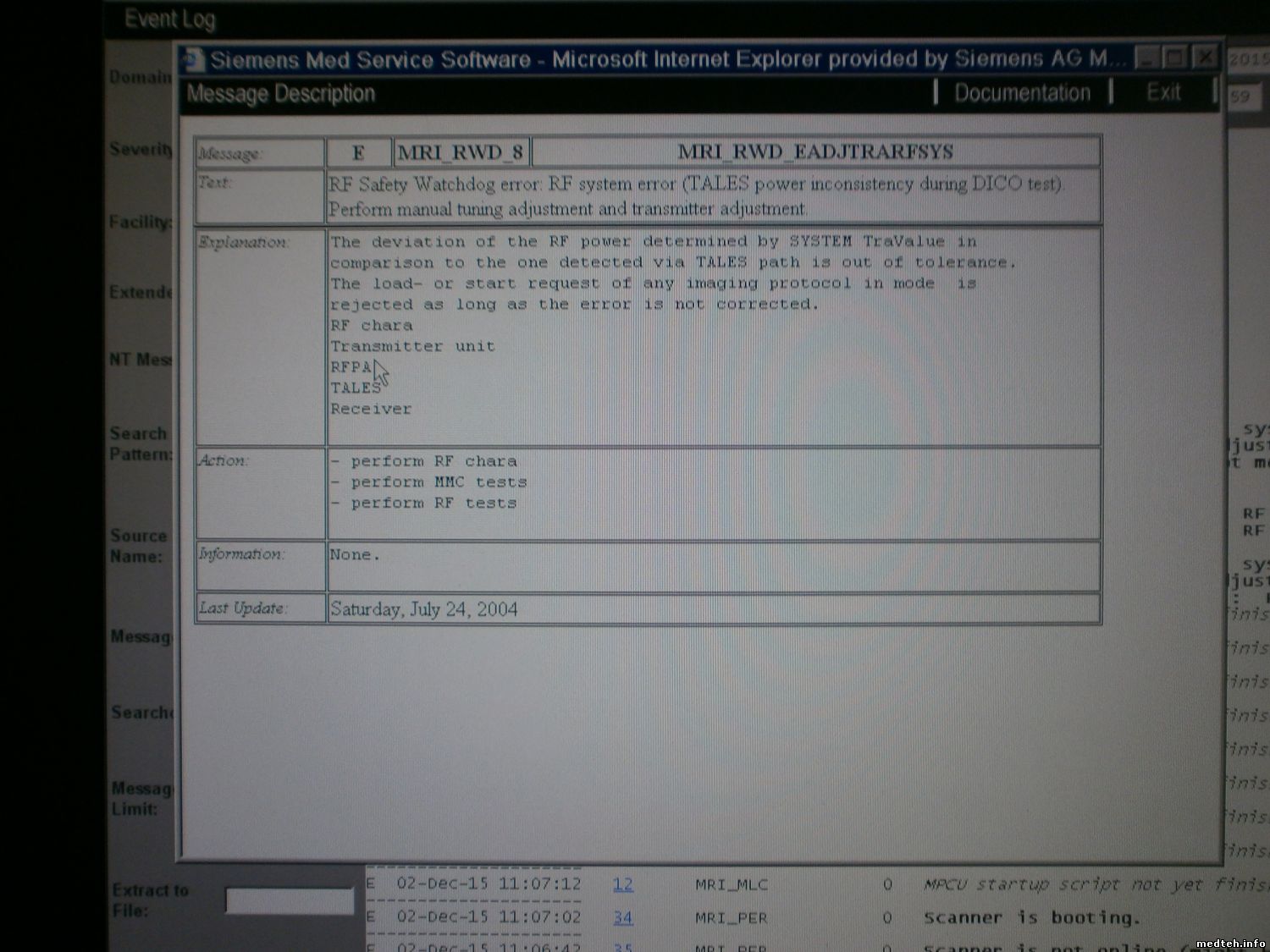

Я так понимаю, что RFPA под замену?

А как чувствует себя TASS?
Вообще то проблемы, как мне кажется, могут быть по всему (как передающему, так и приемному) тракту. Надо тестить.

Для определенности надо бы сделать тесты в нагрузочный резистор (*) и делать выводы.
Потому что когда рефлекшен на DICO выше, чем на TALES, я бы полагал, что сам DICO рехнулся. Ну или нагрузочный резистор в TAS.
Но как оно тогда успешно меряет rf-chara?
А, еще ж ресивер. Проверьте провода pf - pr и махните местами кассеты ресиверов. Вдруг просто что-то по этой линии косячит.
