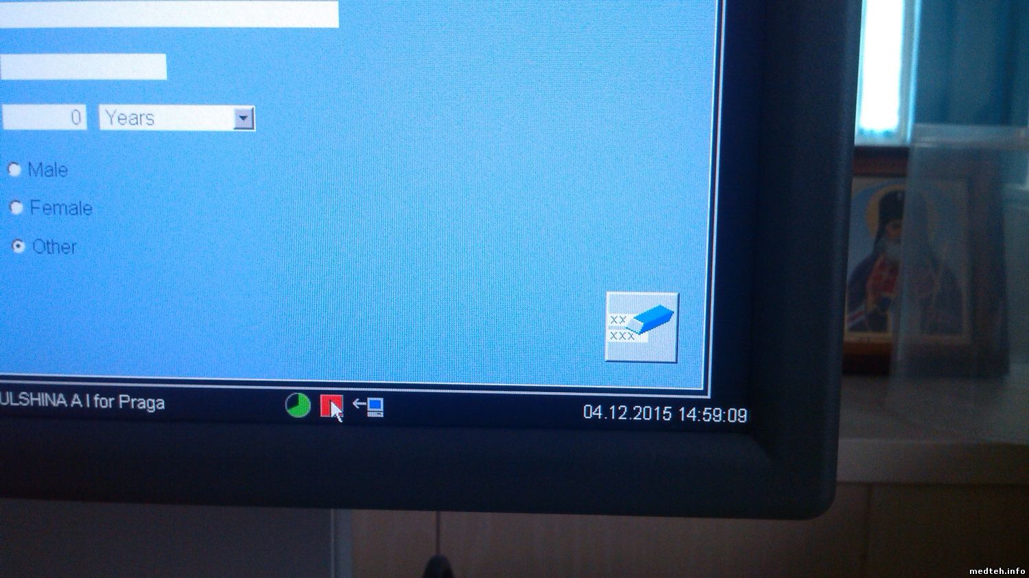

Доброго дня форумчанам.
Возникла проблема с Siemens Somatom Spirit. Находимся мы в г.Донецке. В связи с военными действиями с мед.техниками тяжело, а мед.помощь нашим людям очень нужна.
На прикрепленной фотографии Вы можете увидеть красный квадрат. С кружочком разобралась. Он показывает свободное место на жестком диске, измеряется в "img", а вот с красным квадратом тяжко. Его заполненность катастрофически приближается к нулевой, измеряется в секундах. При наведении на него мышкой пишет: "Free spase:approximately 615-615 seconds." Боюсь, что через 615 секунд он перейдет в фазу самоуничтожения :shok:
Очень прошу помощи. Подскажите, что нужно сделать, Возможно ли что-то сделать? Боюсь, что он перестанет снимать вообще.

Совсем ничего страшного происходит переполнение на сервере реконструкции изображения, самое простое выбрать в базе данных старых пациентов картинки которых уже не нужны,и собственно удалить, иногда он запрашивает удалять ли все, что касается пациента ? надо согласится . Удаление происходит в базе данных и на имаджере !
Надеюсь у вас пациенты архивируются где то на другом сервере, Dicom .

дополню чуток: сырые данные после реконструкции уже не нужны, если, конечно, вы не собираетесь делать новую реконструкцию (вдруг врач захотел). Поэтому можно удалить только сырые данные старых исследований без удаления самих исследований, если это важно. Для этого надо в браузере пациентов зайти в выпадающее меню Filter и выбрать RAW. После этого в браузере будут отображаться только RAW-файлы. Удаляете пациентов, но удаляться будут только сырые данные. Потом надо переключиться обратно в All (верхняя строка в Filter).
Свободное место на ICS и на IRS расходуется неравномерно, на реконструкторе заметно быстрее. Оставшееся время в секундах это время сколько еще скан-секунд может совершить аппарат.
