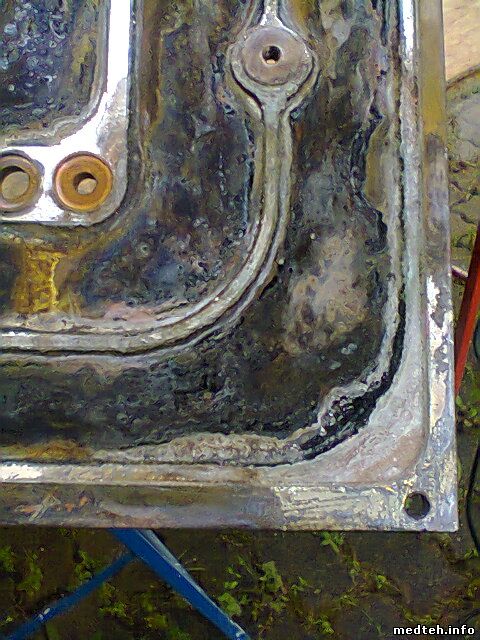

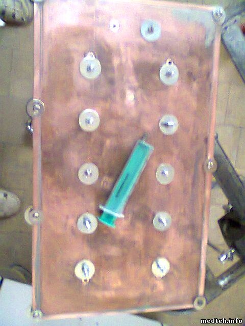

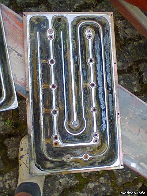

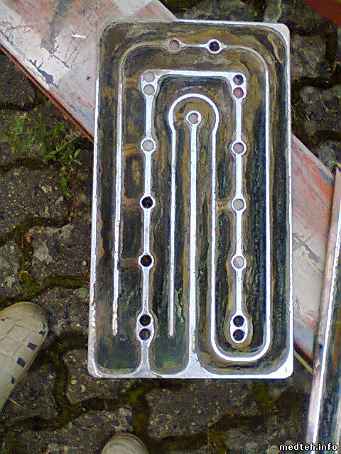

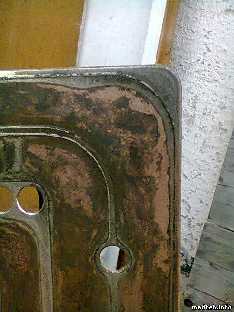

Вот для наглядности фото теплообменника, если внимательно посмотреть то коррозия проникает через весь припой, причем в одном из углов ( начинается с микротрещины из за постоянных изменений температуры), паять сверху просто грех !!!! Мы распаяли полностью, все тщательно зачистили , обработали пастой и запаяли обратно. На мой взгляд самый надежный вариант !
К сожалению фото после после пайки получилось не очень, зато после снятия винтов с шайбами и полировки , выглядит как с завода !
Удачи !!

fred1Дата: Четверг, 12.Май.2016, 20:38 | Сообщение # 9
У вас сообщений: 551
Анапа
Стандартная паста для пайки медных труб, с серебром ... Вот с нагревом смеяться будете ... на гриле ! В Германии где я это делал вообще у местных шок был ! .... Там на последнем фото(плохо получилось) вся пластина стянута болтами с шайбами, для равномерности и исключения коробления, в момент когда паста и припой становятся текучими добавляется припой, потом шайбы срубаются, припой и паста хорошие и некоторые припаиваются, далее зачистка болгаркой и шлифовальным кругом с наждачкой, последними припаиваются фитинги под трубы (обычной горелки с бутановым баллоном было достаточно), ну и руки надо чтоб не кривые были ....

Цитата Trance0id ()
Ещё интересен выход из ситуации с прогнившим теплообменником. Может кто-то изготавливал сам аналогичный? (сообщение от kaifat видел) fred1, а что за паста? можно поподробнее? как запаивали? чем нагревали?
А зачем изготавливать аналогичный , если этот паяется при наличии желания, прямых рук и оснастки? Штук пять уже восстановлено, собственными руками. Сегодня еще два буду перепаивать. А так да, полная разборка, зачистка отложений, лужение и сборка на стапеле при прогреве, мы , правда применяем двухконфорочную газовую плитку и пропановую горелку для местного подогрева. Привози переберем не дорого.
