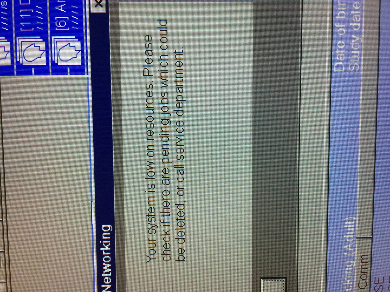

Помогите друзья. Запрягли КТ делать, а я примерно только всего лишь представляю как он работает.
При попытке передать данные с КТ на станцию syngo.via выдаёт такую ошибку (на экране станции КТ):

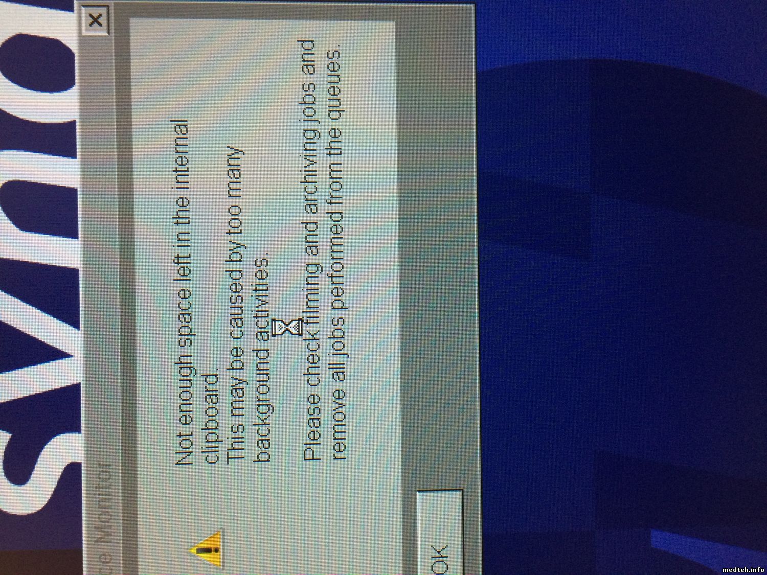

TupoidДата: Понедельник, 23.Ноя.2015, 20:32 | Сообщение # 2
Также при загрузке кт выдает такую ошибку (не знаю, связаны они или нет)
galaktikaДата: Понедельник, 23.Ноя.2015, 22:06 | Сообщение # 3
У вас сообщений: 175
Зам. ген. директора по ТО
Таганрог
доброй ночи
вопрос - а сколько свободного места на винтах на консоле оператора
и на рабочей станции врача ?
CrystalMEDДата: Вторник, 24.Ноя.2015, 02:46 | Сообщение # 4
У вас сообщений: 86
MRI,CT
и сколько не отправленных пациентов в очереди?
TupoidДата: Вторник, 24.Ноя.2015, 08:21 | Сообщение # 5
А как это посмотреть?
И где?
Буду очень признателен за подсказку.
ElyaДата: Вторник, 24.Ноя.2015, 09:30 | Сообщение # 6
У вас сообщений: 395
patient browser -> transfer -> local job status и network job status (ctrl+l, ctrl+n)
в этих панелях нажимаешь clear, а что не удалится стирай delet`ом
TupoidДата: Среда, 25.Ноя.2015, 05:28 | Сообщение # 7
Помогло!!!! Спасибо огромное.
ElyaДата: Среда, 25.Ноя.2015, 09:33 | Сообщение # 8
где-то читал, что при ежедневной работе с протоколами, где прописана передача данных, надо очищать статусы не реже чем каждые 4 часа
