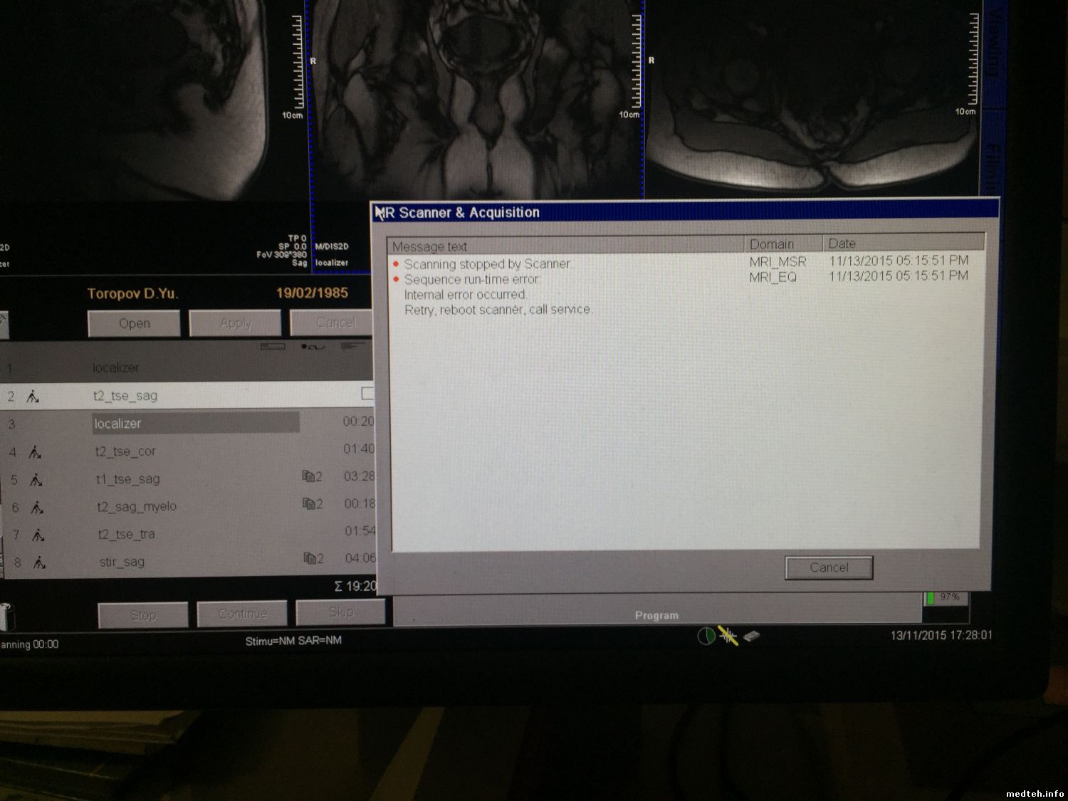

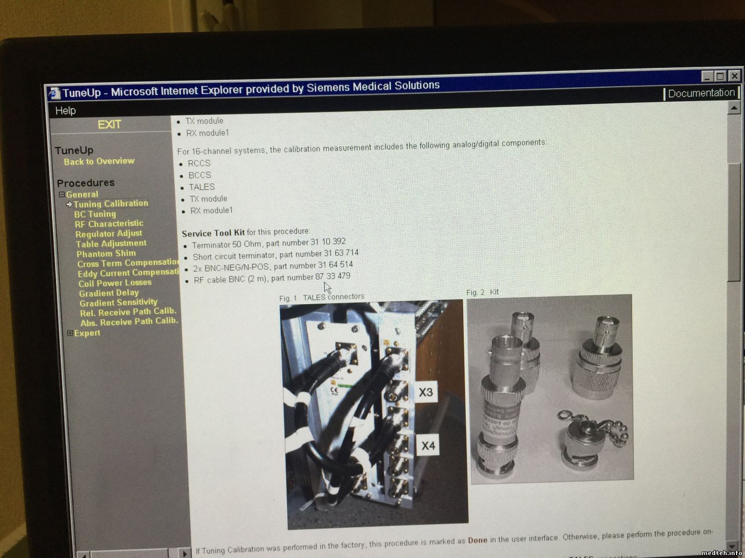

Привет всем, пятница 13 подкинула проблем! поделитесь плз разделом мануала Tune UP /QA для Ezzenza 2009

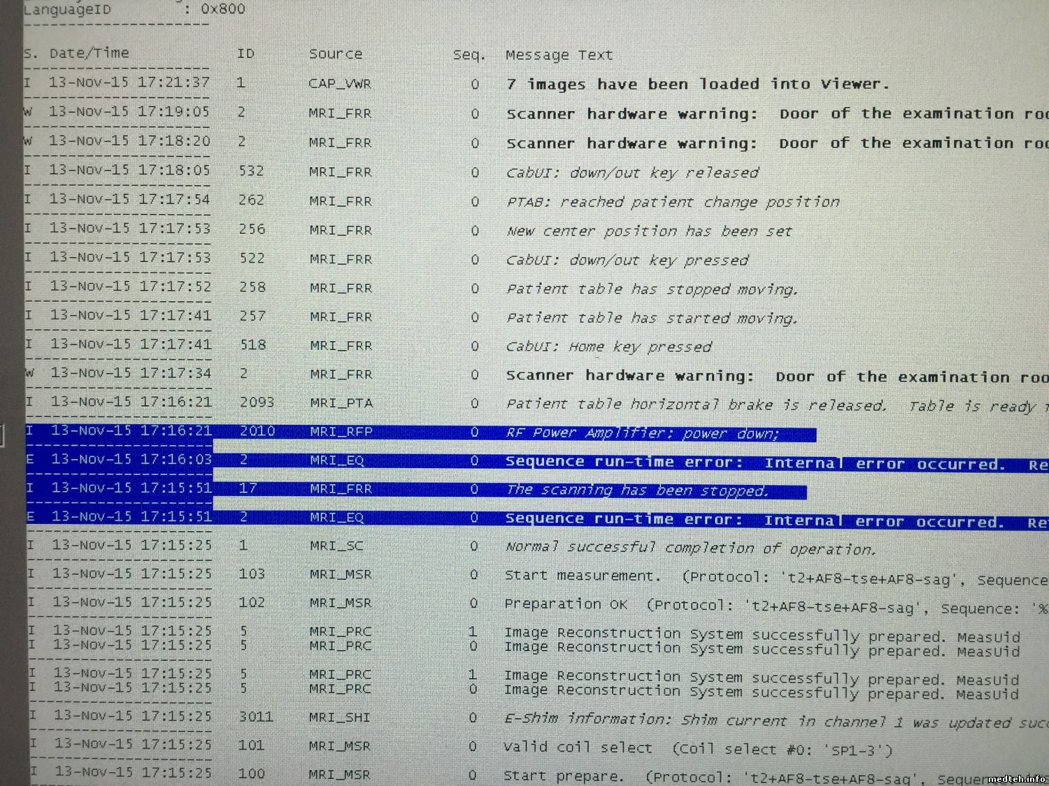

Аппарат ведет себя очень странно: завожу пациента, делаю localaizer, запускаю протокол т1 или т2 неважно, на половине все останавливается, изображения не обрабатываются , пациента закрыть невозможно, антенна перечеркнута желтой полосой магнит, на мониторе и в логах два сообшения:

refrenДата: Суббота, 14.Ноя.2015, 06:01 | Сообщение # 2
У вас сообщений: 317
CrystalMED, А в логах что пишет?

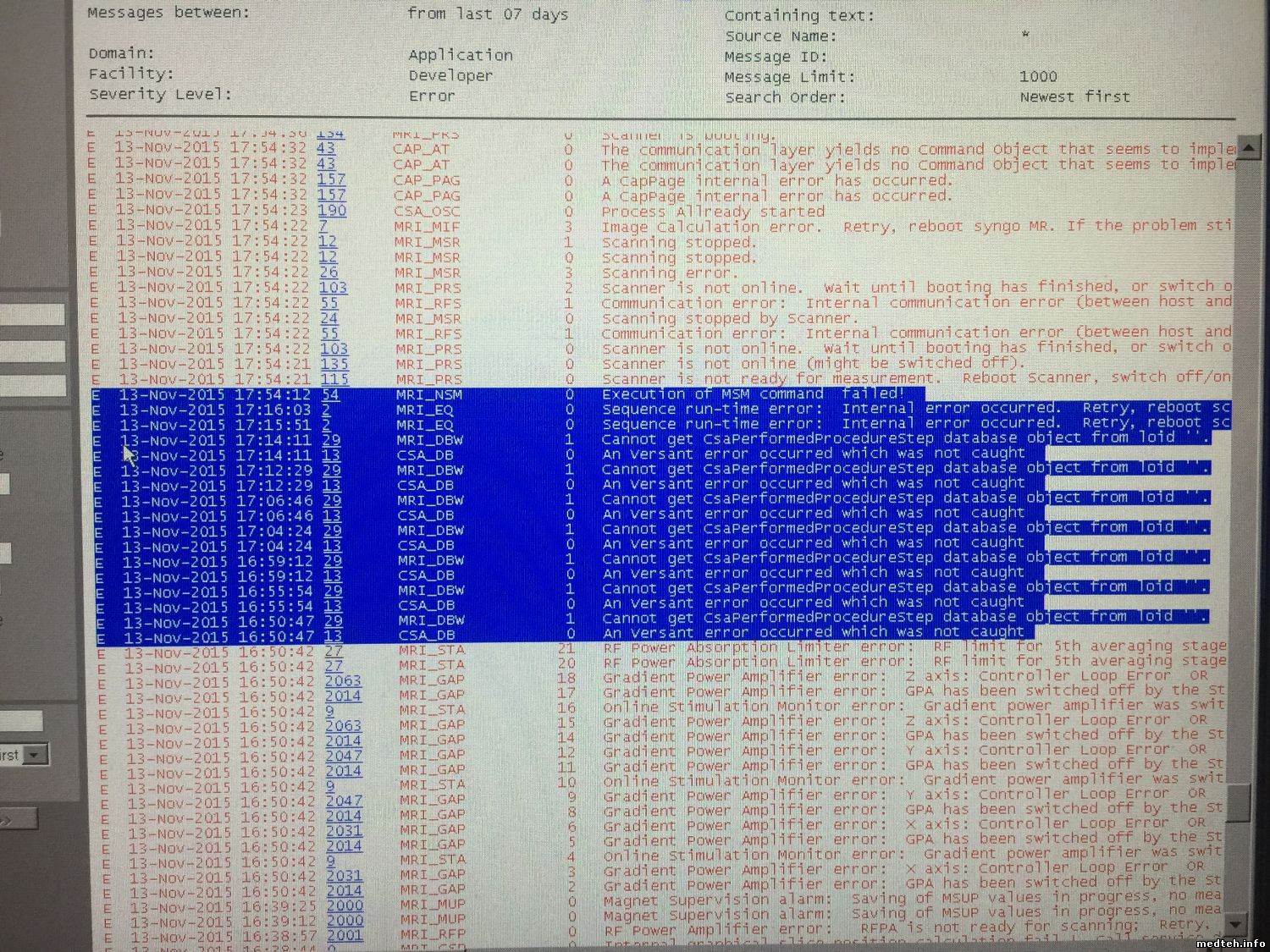

CrystalMEDДата: Суббота, 14.Ноя.2015, 09:36 | Сообщение # 3
У вас сообщений: 86
MRI,CT
синим выделены логи , относящиеся непосредственно к моменту ошибки, внутри них нет никакого описания

На данный момент, был залит бэк ап и сделан DB remove, вроде запустилось.

Аппарат проработал неделю и опять начал виснуть реконструктор, вопрос к тем к то сталкивался и копался в этой теме: Может ли система TALES/PALI обрубать работу реконструктора? Думаю во всем виноват талес тк не проходит тест
RFPA - TALES выдает 440 v !
Moжет тут есть обладатели таких тУл , готов приобрести / обменять / взять в аренду :

FedorMДата: Воскресенье, 29.Ноя.2015, 22:01 | Сообщение # 10
У вас сообщений: 271
сервисный инженер МРТ
CrystalMED, вы бы лучше тесты выложили.
А то талес это просто вольтметр по сути, и если он подох, то вам его сначала надо чинить/менять, а если нет, то и тюнап не пройдет. И все равно лезть в диагностику.
Талес или трасса до него проблемные, если у вас рфпа-талес и рфпа-дико выдают сильно разные вещи. А если одно и то же, то, скорее всего, траблы с РФПА или модулятором.
