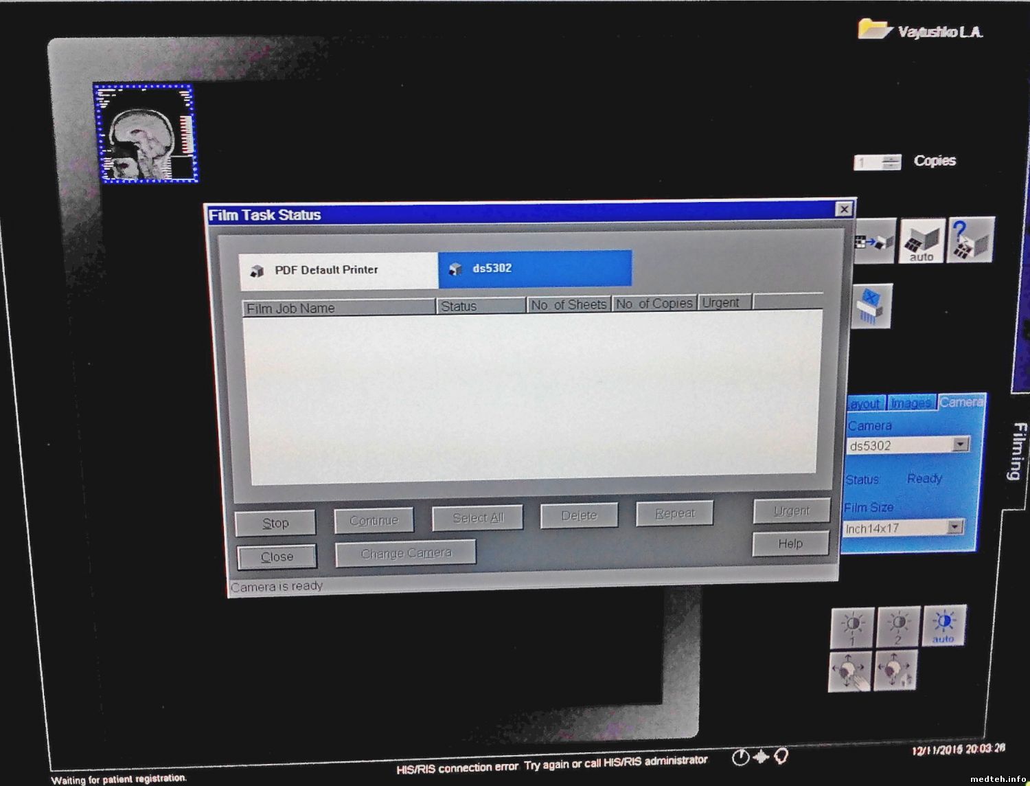

Из-за сбоя питания Синга перестала передавать снимки на EFilm и на принтер. Проверка и устранение ошибок на HDD плюс отключение файервола восстановили передачу на EFilm. На DryStar5302 снимки не передаются. Дайком на хосте исправен и функционирует (проверялось из сервиса). На странице печати видно, что принтер в Ready. При попытке отправить задание на печать, в очереди оно не появляется. Внизу экрана надпись "HIS/RIS connection error". Кто что посоветует?
HIS/RIS это модуль получения расписания "Modality Worklist"
в сервисном режиме отключите ее пока с принтером разбираетесь
