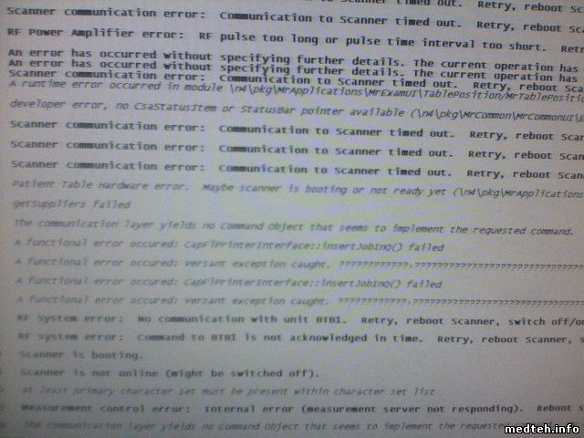

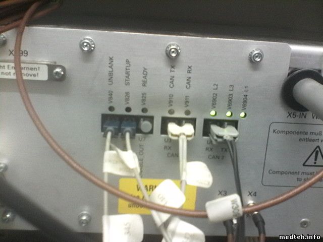

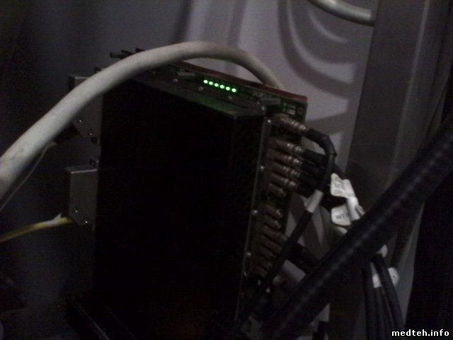

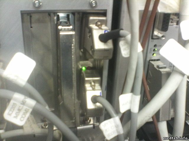

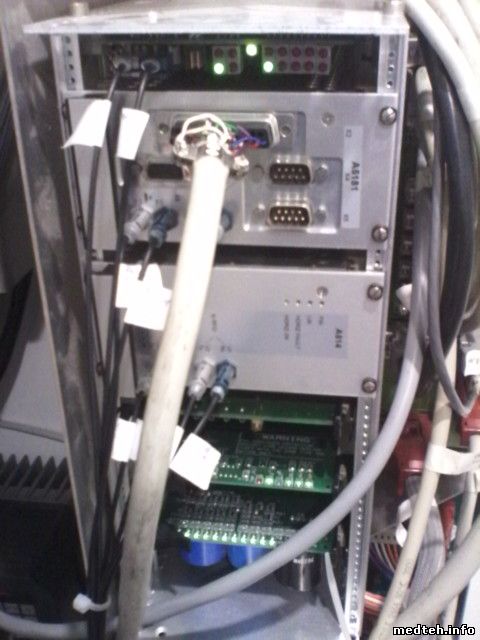

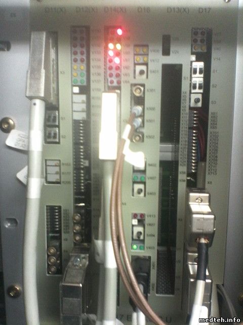

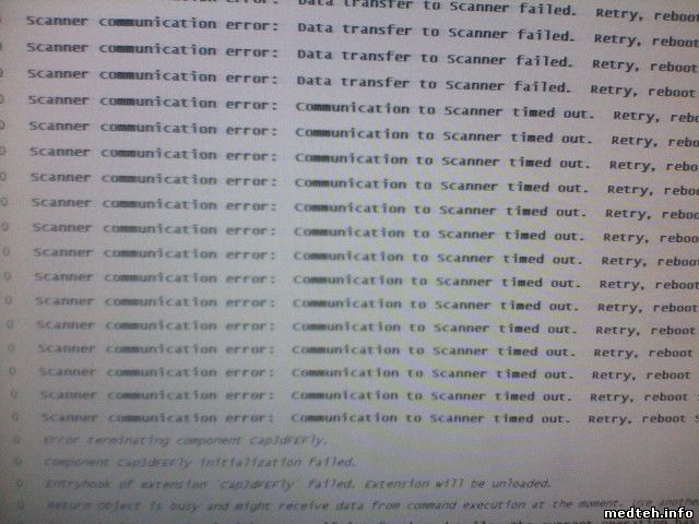

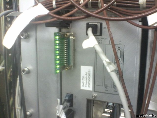

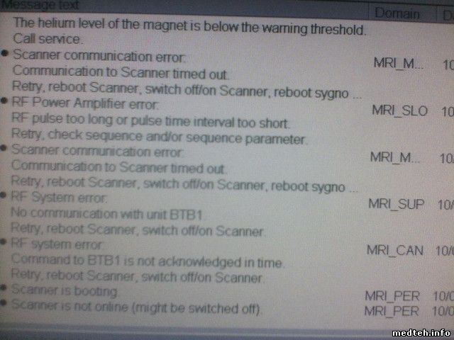

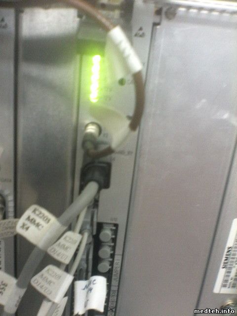

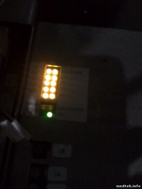

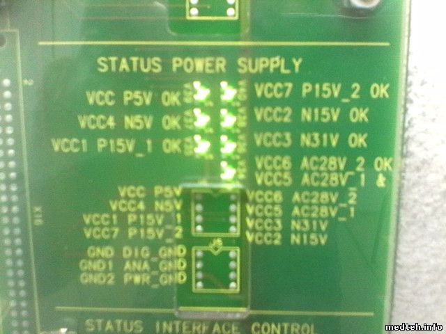

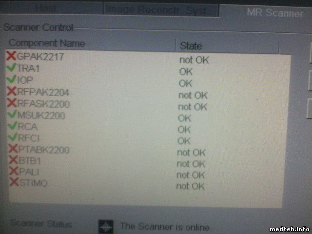

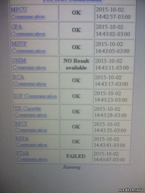

Добрый день друзья, подскажите в чем может быть проблема загрузки томографа.

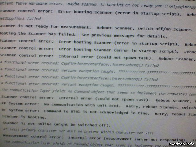

RFPA GPA не выходят на режимы. Меняли платы с другого рабочего томографа IOP,RX4,MC4C40,MPCU и D16 в градиентном шкафу а так же сам блок RFPA. Ошибки остаются. Оптику всю просветили почистили. Питание проверили. Образ системы перезаливали. Периодически в логах появляется ошибка "Error booting scanner: error in startup script"

Смотрите оптику по пути RFPA-PTAB-LCCS-BTB W030 W541 W540

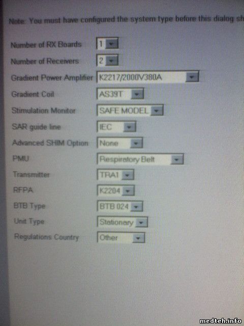

Active shim физически присутствует?
Попробуйте к MPCU подключиться через com port, посмотреть ход загрузки.
Аппарат при загрузке проверяет градиенты и РЧ тракт. Есть ошибка по рч импульсу. Проверьте в тест tools цепь трансмиттер-ресивер (судя по фоткам доступ к сервису есть) и конфигурацию аппарата.

Кого как, а меня смущает цепочка PTAB, RFAS, BTB.
Что говорят тесты комуникации Этих блоков?

Тесты коммуникации доходят только до блока RFPA.

mrtuserДата: Воскресенье, 04.Окт.2015, 13:41 | Сообщение # 12
Может что то с питание?
Замеры напряжения:
Входное напряжение: 385 386 384
ССA:
X29 - 3.3V
X30 - 5V
X35 - 12V
X36 - -12V
X27 (6,7 контакт) 12 -12V
X32 (1-2 контакт) 5V
X32 (3-4 контакт) 0V (контакты подключены к блоку питания 5V)
X13 - 4.8V
X14 - -5V
X15 - 14.8V
X16 - -15.2V
X17 - 0V
RFPA - 158V
GPA:
E1 - 386V 384V 384V
X100 - 223V 224V
E4A - +5V -15V 15V

Зайдите в тест тулс и маскируйте последовательно всё по can цепи. PTAB, RFAS, BTB. Если ошибка только на одной плате, то так легко будет найти.

Active shim физически присутствует? И какая конфиг аппарата?

Active shim отсутствует.
По поводу кабеля (2-2 3-3 5-5) не пробывали. Сегодня протестируем и через com и через (usb-com переходник)
Файл конфигурации системы в приложение. Ошибка в лог файлах "Error booting scanner: error in startup script"

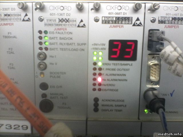

почему у вас 33% гелий? на некоторых системах мрир после некорректного завершения работы "тупит", он нормально загружается? посмотрите и выложите лог ошибки хронометрически, как он происходил, один неисправный модуль по кан шине дает ошибки остальных по цепочке.. как правильно указал KAMEROved в тестах делайте эмуляцию и ищите глючный блок по шине.

Изначально умер трансмиттер, в последствии подвис и умер MPCU - он не мог записать лог на хост обнаружили при подключении по COM кабелю (видимо винда заблокировала этот файл для редактирования. вылечилось перезаливкой образа) Умер в процессе перетаскивания с рабочего томографа.
, потому как файл лога заблокировала для записи Windows. Что и прочитали в логе загрузки MPCU - "не могу записать лог файл!"
В процессе файл был удален руками и в процессе загрузки лог файл был создан MPCU заново.
